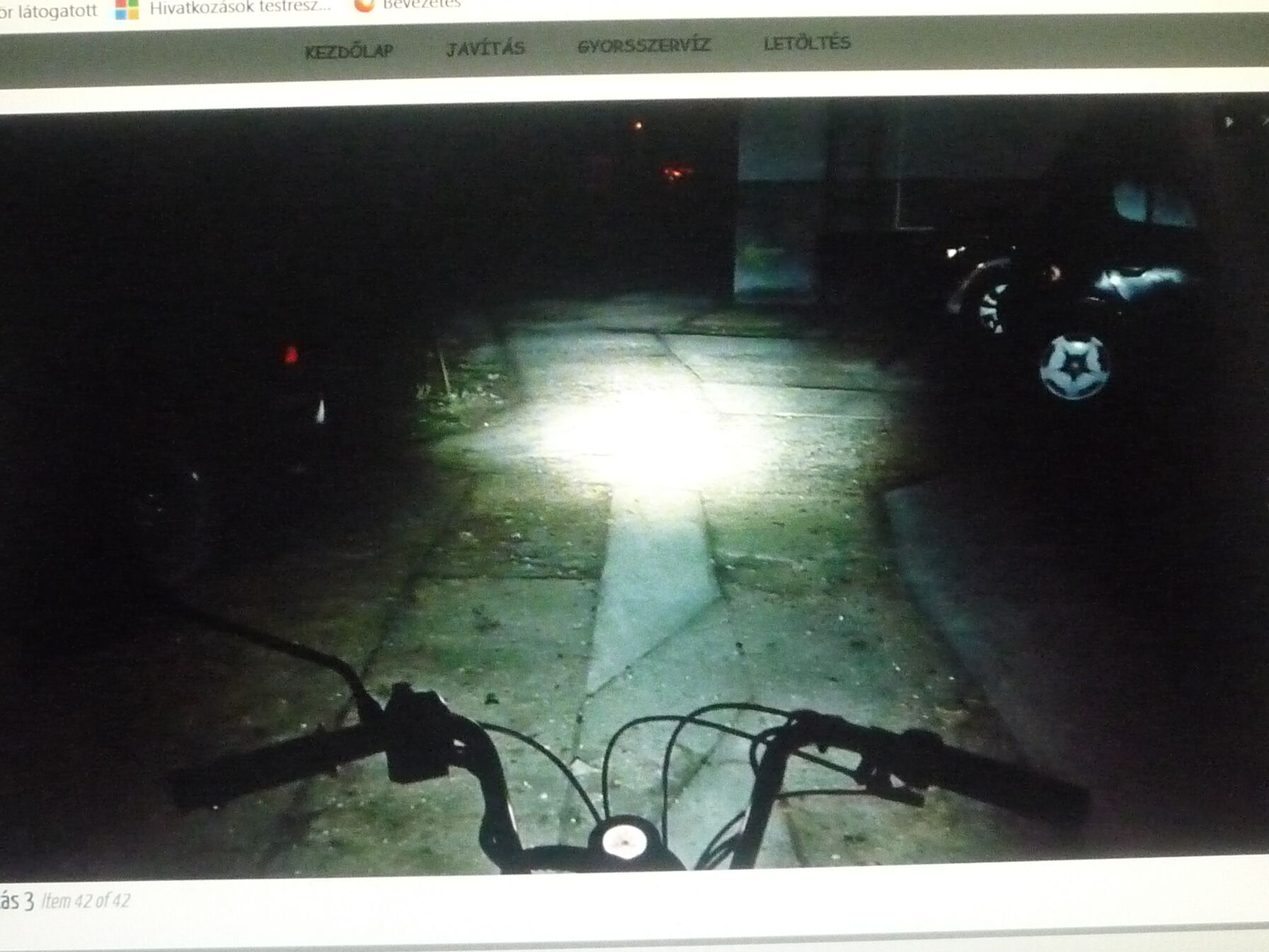

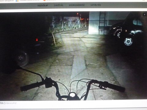

KTMHobby3
KTMHobby3
Lehet hogy nem látszik (vagy nem jól nézed), pedig van. Ha megnézed, két téglalap alakú ledsort látsz, amiből az első a tompított, a hátsó a reflektor. Én látom is a fénysugárzást, már 5 éve ilyen van a motoromban.
https://jawababetta.com/wp-content/plugins/simple-lightbox/themes/default/images/nav_next.png
Itt egy Babetta 210-esbe beépítve látható a fény terítési képe. -
KTMHobby3

tothferenc
Ezek tuti nem rosszak, en hasonlot raktam az enyembe, csak H8, es vetillator nelkuli. Plusz atkotottem fix 12 voltra, mert gyarilag generatorrol jott, es alapjaraton vibralt, a halogen pedig csokkentett fenyerovel pislakolt.
Ha a fokuszpont megegyezik a gyari halogen izzoeval, akkor tuti nem lesz rosszabb vetitesi kepe. -
nyogo83
