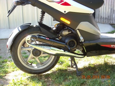

mocsanisi
Kipufogó kicsit rozsdás volt meg ilyesmi, szóval leszedtem, lecsiszoltam a fémig, alkohollal lepucoltam, és kapott 4 réteg hőálló festéket. Egész normálisan néz ki, reggel felteszem. Végre nem úgy néz ki a kipufogó mint egy ócskavas
