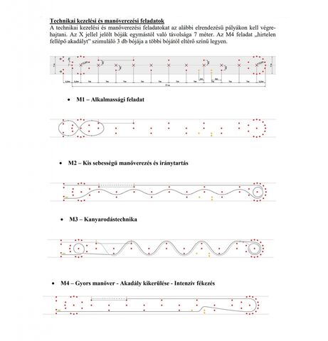

Szerinted akkor rendben van, hogy youtube videókról tanul az ember motorozni, mikor oktatónak fizet?
Amikor oktatóval tanultunk autót vezetni, akkor átszállt mellőlem a kollégájához beszélgetni, de akkor nekem volt 6 év rutinom. Üljek nagymotorra is földúton és sajátítsam el a magabiztost kezelést legalább 3 típuson, mire oktatóhoz kerülök?
A pályarajzot köszi, nyomtatom is.
