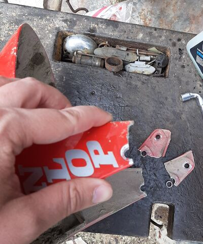

draco31
energy4ever #81866 üzenetére
Köszönöm!
Országon belül 1-2 pont van, ami messzebb van a fővárostól, mint én
Közben volt a tulaj is, annyit mondott hogy nem baj, Ő is letörte volna idővel, így legalább nem kell attól tartania, hogy ha sárba megy, akkor megszorul a kerék, és elvágódik.
Persze engem zavar a dolog, de ha ők így elvannak, akkor megoldva a dolog.
Az anyagát azt nem tudom megmondani, hogy miből van.
Van itt olyan ismerős aki fővárosban dolgozik, esetleg megkérdezem mikor megy újra vissza. -
