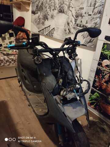

De én is haladtam. Heftolni kellett a kormányon, amit még nem tudok magam - persze megpróbáltam de csak jó nagy lyukat ütöttem a vason
Alakul. Holnap remélem már csapatok egy kört - persze tuti, h nem a fél motor még darabokban

Sziasztok, olyan problémám van (aprilia scarabeo 50 2t minarelli), hogy egyik pillanatban még normálisan ment, aztán egy rántás, és leesett kevesebb mint felére a teljesítmény, ha koppanásig húzom a gázt, akkor tükörsima úton kicsit 30 felett bír menni. Mi lehet a probléma? Mivel érdemes kezdeni? Gyertya, gyertyapipa és légszűrő csere nemrég volt, azok nem valószínű, hogy rosszak azóta.

Azon gondolkozom meg kéne próbálni, hogy a súbertűt a gyári 3 ricnis állásból felrakom 4 vagy legmagasabb 5 állásba. Akkor a félgázhoz több benzint adna és a falslevegővel talán pariban lenne, hátha segítene. Minőségcsavar már be van teljesen tekerve, máshogy nem tudok több benzint adni neki (szívatóval lehetne még, de azzal nehéz precízen adagolni, az el van zárva teljesen inkább). Nyélre fullad, mert túl sok a levegő a falssal együtt, azon esetleg nagyobb fúvókával lehetne segíteni. De szerintem azzal nem szórakozok, annak is örülnék, ha fél vagy háromnegyed gázra menne valahogy normálisan, megpróbálom a tűt magasabbra tenni.
Tudom, hogy a szimeringes fals szívás az idővel egyre erősebb lesz, tehát ha sikerül is valamit alkotni a több benzin adagolásával, párszár Km és megint rossz lesz, mert folyamatosan növekszik a falslevegő, amíg akkora nem lesz hogy sehogy nem indul majd be.
Csak annyit akarok vele javítani, ha valaki elviszi próbakörre valamennyire menjen, mert most az utcából a dombon nem jutni fel vele, így meg aztán tényleg eladhatatlan még ingyen is. -
