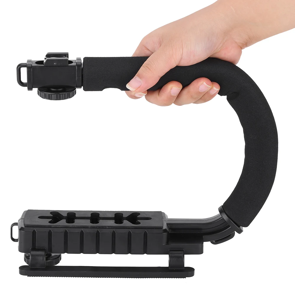

Most már odaírtam. Igazából csak az ittenieknek szól, nem listázott.
Sajnos minden rózsaszín, mi is és a kamera is már nehezen bírja
Ráadásul most kezd kedvenc színt váltani
Ehhez a kamera tartáshoz is kell kicsit gyakorolni, még az U grippen gondolkodom, csak kisebb méretben. Végén ilyet is csinálni kell. Ezzel az obival a kabátzsebembe be tudom rakni, ezért nagy áldozat lenne bármilyen kiegészítő. -
