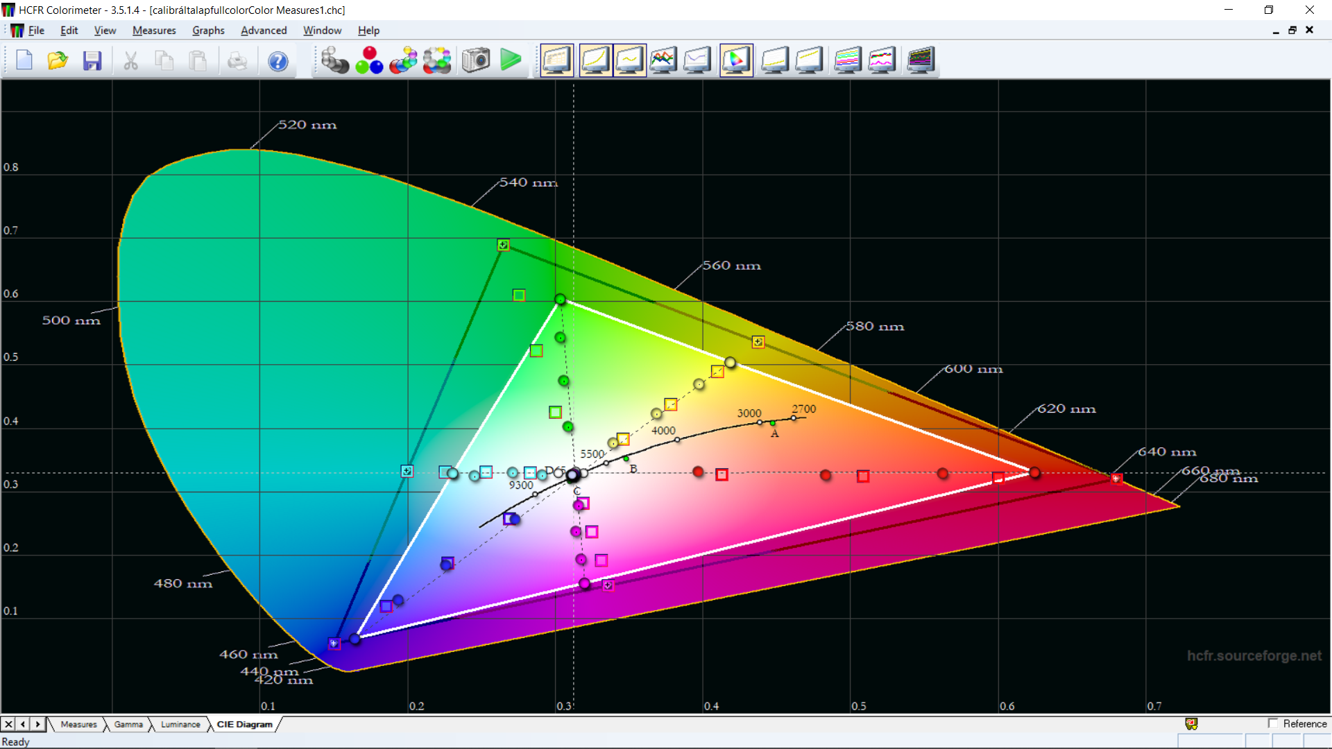

junior19
dobolan #97092 üzenetére
Itt egy REC-709 színtér diagram, ami a hd anyagok szabványos színterét mutatja.
A képen a négyzetek jelölik a szabványban rögzített pontokat, a körök a mért értékek, de ez most nem lényeg. Az látható, hogy nem jeleníti meg 100%-an a színteret. A telítettség a középponttól távolodva növekszik, az árnyalatot pedig a szaggatott vonalaktól való eltérés mutatja. Ha egy 100%-os pirosat adunk a kijelzőre, az akkor lesz helyesen megjelenítve, ha a kép jobb oldalán látható utolsó négyzetbe kerül a mért érték.
Ez ugyanaz a kép, csak a sötét vonalú háromszög a DCI-P3-as színteret mutatja, ami most a hdr anyagoknál használatos, illetve a mozik is ezt a színteret használják. Ha kiszélesítjük, vagy bővítjük a színteret, akkor ez fog bekövetkezni. Még mindig a négyzetek a szabványban rögzített értékek. Azt láthatjuk ilyenkor, hogy a színterünk ugyan megnő, de az adott videóanyag továbbra is az eredeti színtérkódolást használja, mert azon nem változtattunk. Maradva az előző példánál, a 100%-os piros megjelenítésekor nem a legszélső piros pont környéki piros fog megjelenni a kijelzőn, hanem a színtér szélén látható négyzetnek megfelelő. Látható hogy ez igaz lesz minden színre, s minden színtelítettségi értékre is. A zöld és a bíbornak ráadásul az árnyalata is megváltozik. Ebben az esetben a színes körök a videóanyag értékei adott színekre, a négyzetek pedig ahogyan a tévé megjeleníti az adott színt. A különbség jól látható. Persze ha nem azt szeretnénk látni, ami a videó anyagban van, akkor lehet kísérletezni.
Ezért érdemes az automata opciót választani, mert akkor mindig az adott videó anyag színterének megfelelő színtérben fogja jó esetben megjeleníteni a színeket a tévé. Ez is csak elmélet, mert találkoztam olyan Oled tévével, amiben nem jól működött. Automata opciónál a nagyobb (DCI-P3) színtérben jelenítette meg, ha jól emlékszem ott a szélest kellett választani, akkor volt helyes a REC 709-es videó anyaghoz.
Hogy adott készüléknél mit csinál a széles és a bővített opció, azt méréssel lehetne megállapítani. Az biztos, hogy amelyik láthatóan színesebb képet csinál egy hd anyagon, az biztosan nem jó, mert többet mutat, mint kellene.
