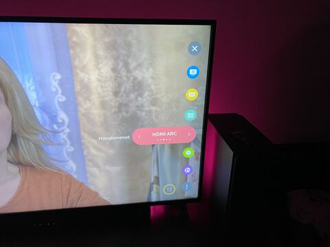

makoss #97686 üzenetére
Az erősítő beállításait nézted?Csak mert az ARC nem feltétlenül alapértelmezett beállítás,hiába tudja az erősítő.
De ha nem találod,akkor kösd rá a tv-t optikai kábellel az erősítőre,úgy tuti lesz hangod,csak akkor a korábbi képen az optikait kell beállítani,de persze ehhez is hozzá kell állítani az erősítőt (nagy eséllyel). -
makoss
Van egy LG 55 UH 668V [link] Led tévém, rákötöttem egy Denon AVR X1500H házimozi erősítőt ami HDMI ARC kapcsolódik mindkét végén de a TV menüjében a "Denon AVR" részben hallani csak a hifi hangját: [link]
Az erősítőben így vannak csatlakoztatva a kábelek: [link]
Az lenne a kérdésem, hogy ezzel a mostani csatlakozással hogyan tudnám a hifi hangját hallani a többi nem "Denon AVR" beállításon: [link] ? -

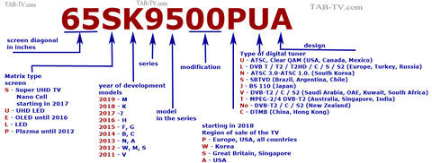

Tigerclaw
Sanyabá #97637 üzenetére
A kód alapján van benne mindenféle tuner:
DVB-T, T2, T2HD az a Terrestrial, vagyis földi sugárzáshoz mint nálunk a Mindig TV.
DVB-C a kábeltévés tuner, ami gyakran jól jön ha kábelen kapod a jelet, mert nem kell set top box a szolgáltatótól, csak egy kártyafogadó, meg egy kártya. Én pont így használom.
DVB-S, S2 a satellite, vagyis müholdas tuner. Ennek azt hiszem külön bemenete is van. Nem kell set top box, csak tányér, meg fej.
Tigerclaw
Sanyabá #97633 üzenetére
Ahogy linkelték is, a beépített tunerek tipusát jelzi, ami országonként eltérhet. Néha fontos is lehet, pl. ha rá akarsz kötni közvetlenül müholdas antennát, legyen benne olyan tuner is, de ha magyar forgalmazótól származik a tévé, ők biztos olyat rendeltek a gyártótól, ami ide jó. A PLA jó lesz, de nem is nagyon van más.
Ha valami más lenne, az jelezhetné, hogy szürkeimportos.

Tigerclaw
Sanyabá #97603 üzenetére
Az jelentheti a Magic Remote támogatását, tehát hogy utólag lehet hozzá használni, ha nem is adják hozzá alapból.
A Nanocell, a korábbi Super UHD-nek nevezett paneltipus. Hasonló a Samsung féle QLED-hez. Ugyanúgy LCD, ugyanúgy kell hozzá háttérvilágítás, mint a sima panelekhez, csak kicsit jobb. Viszont ahogy a QLED-nél, ennél is számít a sok apróság a végeredményhez.
Edge LED, vagy Direct LED háttérvilágítás?
VA vagy IPS panel, esetleg valami harmadik fajta?
Hány bites a panel?
Van-e local dimming?
Hány zónás a local dimming?
Mekkora a maximum fényerő?
Milyen vezérlőchip van mögötte?
Milyen HDR formátumokat támogat?Szóval nagy különbség van QLED és QLED, Nanocell és Nanocell között. Persze nem adják olcsón az extrákat miközben egy alapmodell is tökéletes a többségnek, főleg ha a HDR nem is érdekli.
Sanyabá
"Magic Motion mozgás és hangérzékelős távirányító előkészítés " mit is takar?
Hogy nincs hozzá , az biztos. De az előkészítés?
Meg a NANO cella? Az OLED -től egyel visszább ?
