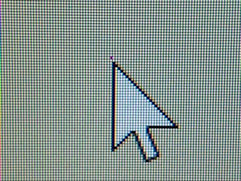

Szerintem inkább hagyd, ne nyomkodd.
Mivel IPS panelről van szó, az egy halott (nem beragadt) zöld subpixel. IPS-nél a folyadékkristály-molekulák feszültség nélkül folyamatosan elzárják a fény útját. Az is lehet, hogy már a vezérlőtől nem érkezik kakaó ahhoz a subpixelhez. -

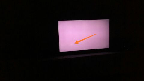

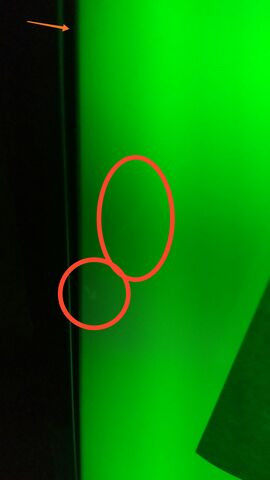

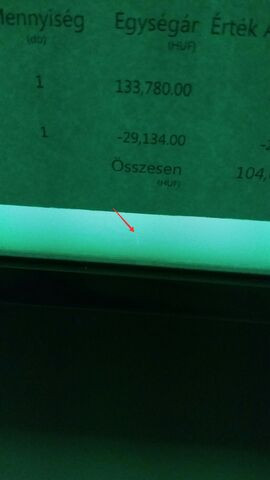

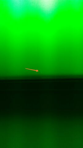

A szerződött márkaszerviz től nem érkezett válasz, viszont az LG igen.
Köszönjük, hogy levelével ügyfélszolgálatunkat megkereste. Az Ön által beküldött képek alapján azt tudjuk Önnek tanácsolni, hogy a márka szerviztől kérje a készülék felülvizsgálatát a javításra vonatkozóan. Egyértelműen nem tudunk állás foglalni, hogy a készülék a gyári paramétereknek megfelelően működik-e a képek alapján, mindenképpen a szerviz lesz, aki a javítás szavatossági idejében (6 hónap 20 ezer ft. feletti javítások esetében) ezt a hibát elhárítja. Ha a szerviz azt az álláspontot képviseli, hogy a TV megfelelően működik, akkor erről ki fognak állítani egy szakvéleményt: Amennyiben a szakvélemény álláspontjával nem ért egyet, a szakvéleményen szereplő Békéltető Testülethez van lehetősége fordulni panaszával. Kérem, várja meg a szerviz jelentkezését, mert a mi visszajelzésünk után fokozottabban fognak az Ön esetével foglalkozni. További kellemes napot kívánok Önnek...
#53252864
junior19 #97750 üzenetére
Igen, sajnos látható
Értesítettem telefonon és emailben elküldtem neki a képeket. A szerelő későbbre ígért tájékoztatást... jelenleg nem tartózkodik otthon.
Értesítsem az LG is vagy várjam meg mit mond a szerelő?
Nem szívesen adnám újra a kezébe a Tv.
Hogy miért?Ez csak nálam verte ki a biztosítékot vagy ez igy rendben van.?
