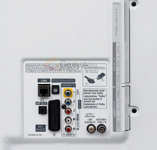

AZ LA740 csatlakozók terén megegyezik az LA 6xx sorozattal. Az alsó USB 1,2A-t tud a másik kettő 1A-t. A mai külső 2,5"-os HDD-k beérik 1A-rel is, tehát nem okozhat neki gondot, ráadásul ezek használata lényegesen egyszerűbb, mint a 3,5"-os társaiké. Áruk kompletten még olcsóbb is megegyező méretnél.
Én két ilyen USB3.0-ás keretet használok a TV-vel egyszerre természetesen külső táp és bármilyen gond nélkül. Egyikben egy régebbi 500GB-os WD Winyó van Time Shift és PVR-nek leformázva, a másikban egy új 1TB-os Hitachi lemez pörög és ezt használom a filmekhez és PC-vel is tárolásra.
Utóbbi páros 19K-ból kijön és a legolcsóbb 1TB-os USB 3.0 csatival rendelkező megoldás, ráadásul a keret egyik oldala fém és csavar mentesen leszedhető így könnyedén cserélhető benne a HDD. -
