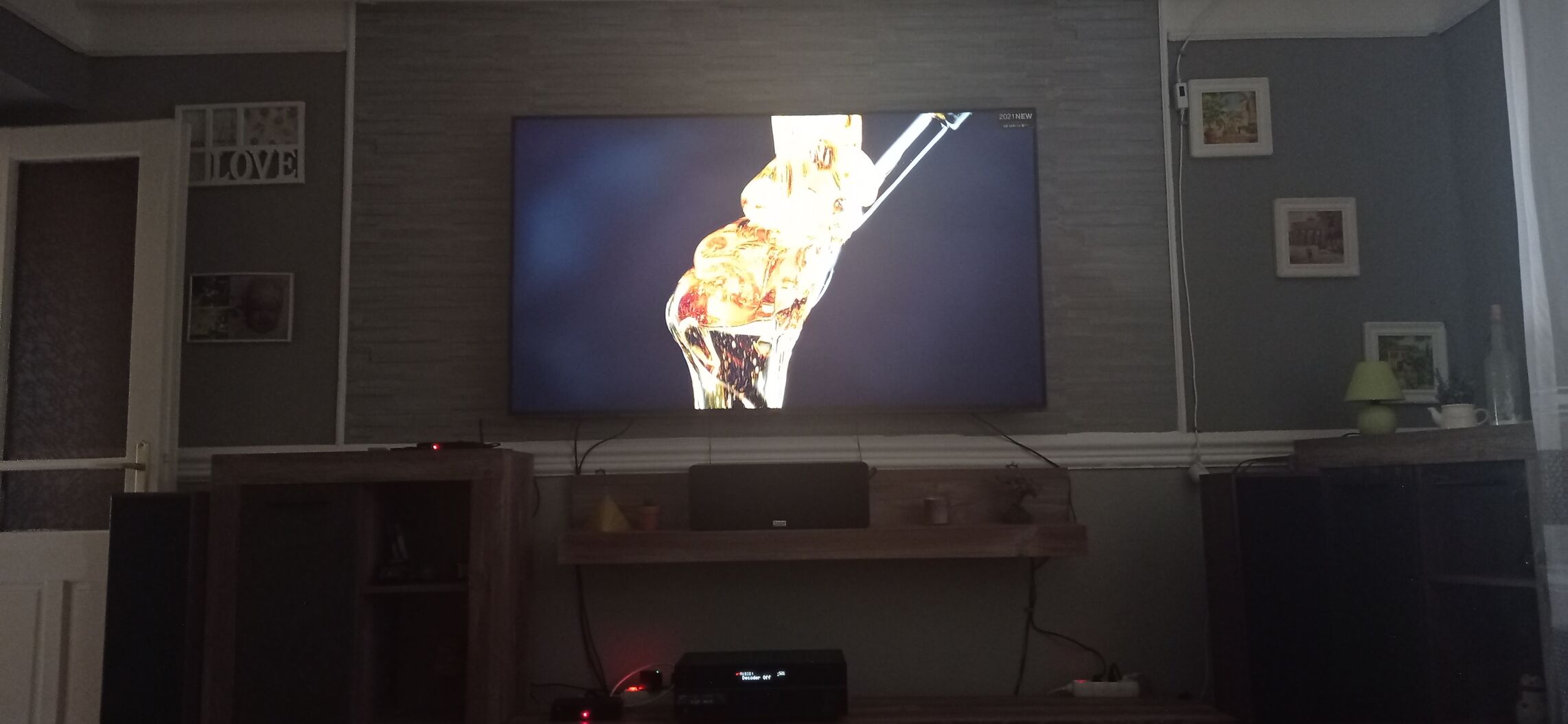

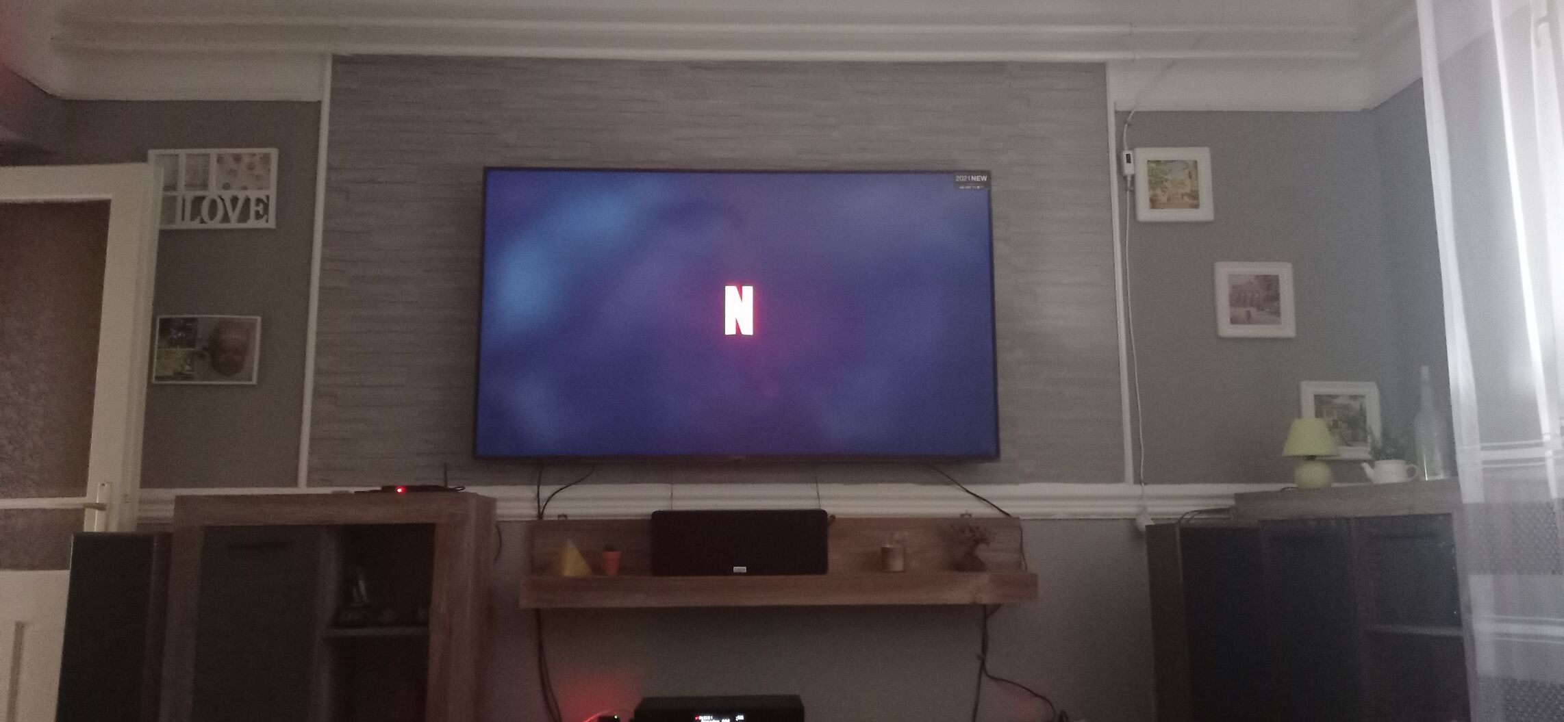

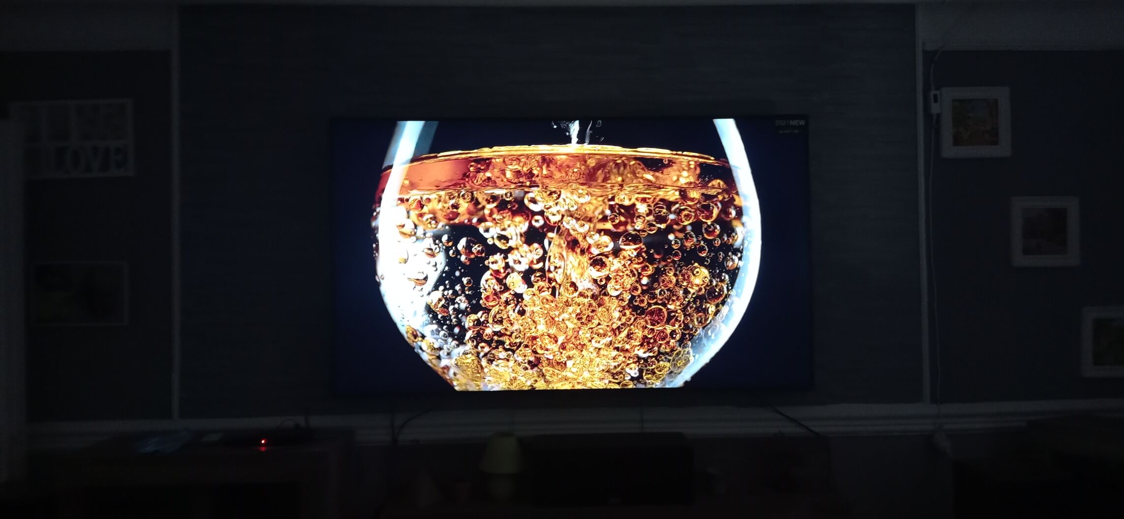

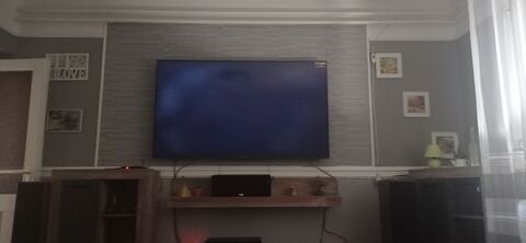

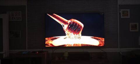

Van egy LG65SJ810V, aminél a napokban előjött egy érdekes hiba. Érdemes ezzel foglalkozni? Ha igen, mennyibe kerülhet ennek a javítása? Egyáltalán javítható?
Ha nem, akkor akkor ezzel a hibával kb. mennyit érhet a TV?

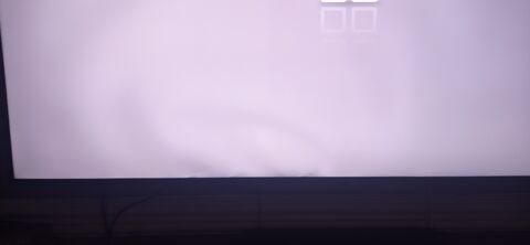

Adott egy LG 43UK6300MLB tv, 3 éves múlt, egyik napról a másikra nem ad képet.
- bekapcsol
- háttérvilágítás van
- hang van
- tárvirányítóra reagál, csatornákat vált stb
- viszont semmi kép nincs. Se menü, se adás.Áramtalanítani próbáltam, nem segített. Van esetleg valakinek tippje, hogy mi lehet a gond? Megoldható házilag a javítás, vagy ha nem, akkor ismertek Budapesten ajánlott szervizt?
