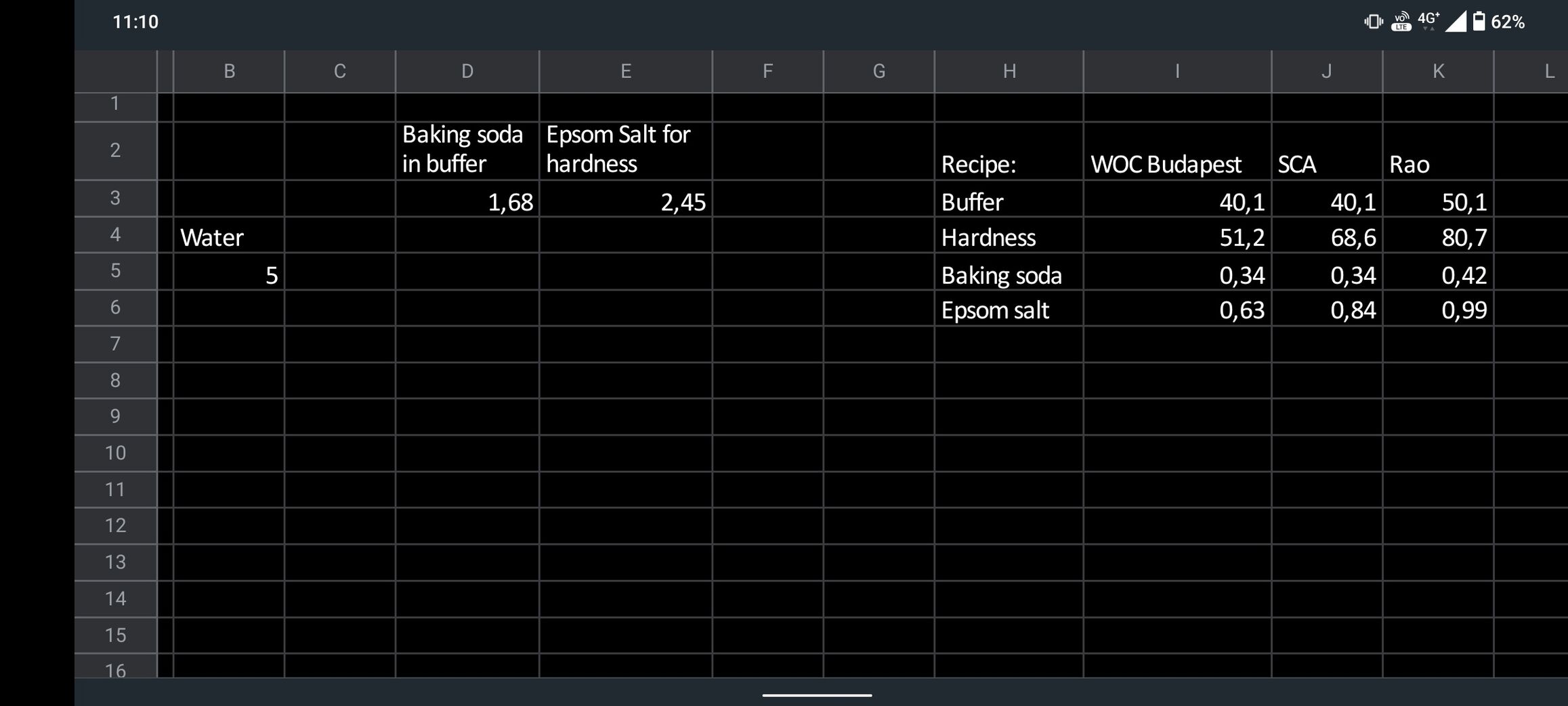

Barista Hustle Water Calculator:
Számol oldatokkal is és szárazanyaggal is.
[link] -

Egyszer kiszámoltam 5 literes desztvízre az adagokat BH receptekhez.
De aztán többen is úgy tapasztaltuk, hogy a szóda vízkövesedést okoz presszógépben, ugye Retepnyarab?

Ezt sosem értettem. Miért jobb az ha kimérek valamennyi oldott anyagot, belemérem valamennyi vízbe csak azért hogy aztán kimérjek valamennyi vizet amit belerakjak egy nagyobb vízbe?
Nem egyszerűbb csak kimérni az oldott anyagot és belerakni a nagy adag vízbe? Így csak 1 mérés van ezzel csökkenthető az emberi hiba. Vagy én értek félre valamit?

Most kezdem értelmezni, miután mindhárom összetevőt sikerült beszereznem.
Szóval nulla egész kettőszázkilencvenkilenc tized gramm szódabikarbóna és egy egész négynullakilenc gramm keserűsó kell öt liter vízbe? És mi van akkor ha kerekítem mert csak tizedes mérlegem van? Gondolom észrevehtetlen a különbség ilyen apró mennyiségeknél. -
