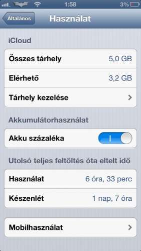

Octopus21
Megcsináltam a biztonsági mentést mielőtt beviszem a telefont. Honnan lehet tudni, hogy miket mentett el a telefonról? Képeket üzeneteket is ment ilyenkor?
Köszi.
Mégegy: Tegnap óta egy full töltés után néhány órán belül 6%-ra esik az aksi állapota
Úgy is hogy hozzá sem nyúlunk -
