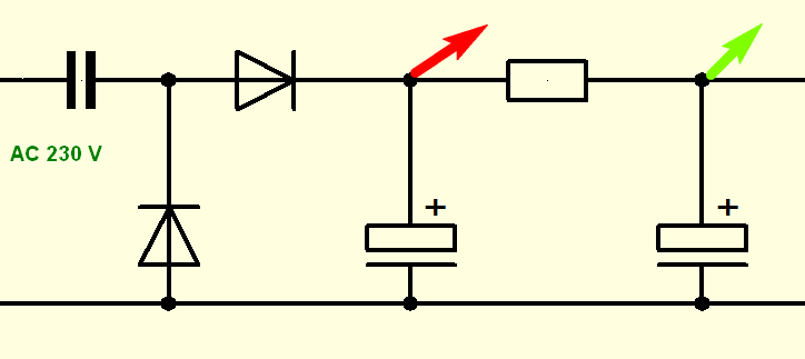

Hasonlóval találkoztam egyik gépemben, de abban rendes Graetz-híd van. Tiédnél egyutas egyenirányító, ami adhat ki 50 Hz-et, amitől berregni fog a relé, ha az első kondenzátor nem szűr, mert kiszáradt esetleg. Noha nincs felfúvódva, de attól még ellenőrizni kell.
Van egy kapacitív előtét, a nagy sárga kondenzátor, ami a feszültséget csökkenti lényegében, az is szokott gyengülni az igénybevételtől, mérni kell.
Az első dióda csak a negatív félhullámot határolja le, másik dióda a pozitív félhullámmal tölti a kondit. Piros nyíl a relé tápja, zöld nyíl az IC-táp, onnan lefelejtettem közben a Zener-diódát, ami megfogja a feszültséget.
A kis 8 lábú IC egy mikrovezérlő, ami késleltetést ad a relének, figyelve a felhasználó aktivitását. Ha nem nyúlnak a géphez, 20-25 perc után eldobja a relét, áramtalanít.
Maga a panel, ettől eltekintve nem szükséges a gép működéséhez, a relé áthidalható. Csak akkor nem kapcsol ki, ki kell húzni vagy valahogy kapcsolni stb.
