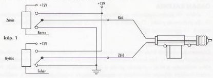

Nézd meg, hogy a vezérlő test bemenete tényleg jól le van-e testelve. Na meglévő test vezetékhez kösd hanem a karosszériára csavaros kötéssel. Induláskor elég jelentős a motorok áramfelvétele és minél nagyobb a test felé az ellenállása annál nagyobb feszültség fog esni.

A relék tekercseit az elektronika vezérli, csak arra a rövid időre húz meg (mindig csak az egyik), amíg a zármotor biztosan elvégzi a dolgát.
1-2 mp például, vagy nem emlékszem, de van olyan vezérlő, ahol ezt módosítani is lehet. Tehát ez az impulzusműködésű rendszer, de van másféle is.
A vezetőoldali motorba épített mikrokapcsolónak pedig az a szerepe (nem végálláskapcsoló), hogy azzal vezérelni lehet a többi zár működését is, ha kézzel húzgáljuk, megy vele a többi is.

Nyitáskor normális esetben meg sem mozdul a zárórelé. A vezérlésnek nincs is oka rá, hogy feleslegesen rángassa.
De ez már megint olyan (ami a fórumon máskor is előfordul), hogy erről nem beszélni kell, hanem egyszerűen méréssel kimutatni a tényleges okot.
A zár indulásának pillanatában van egy nagy áramimpulzus, ami esetleg létrehozhat valamennyi feszültségesést a vezetékezésen, illetve a relé netán beégett érintkezőjén.

Ezért nem lehet prell (ha jól működik), mert az a relé csak alaphelyzetben áll, testre zár. Itt a testre zárt oldalon jelenik meg valami feszültség, annak pontos okát kellene kideríteni.

Többféle rendszer elképzelhető, alapesetben ott nem is jelenhet meg feszültség:
Tehát egy polaritásváltó kapcsolásról beszélünk, nyugalmi helyzetben mindkét relé testre zárja a motort. Ha meghúz a nyitórelé, a záró meg sem mozdulhatna.
Az okot, illetve áramkört kellene pontosan tisztázni.
