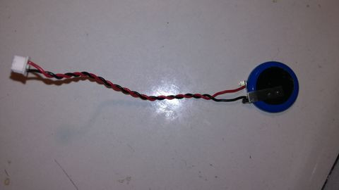

- Késheggyel megkarcolgatod a forrasztandó felületet.
- Teszel rá egy csepp forrasztó vizet.
- 50-80 W-os pákát előmelegíted olyan 300-350 fokra.
- Teszel a hegyére egy kis jó minőségű, lehetőleg nem ólommentes ónt.
Ne aggódj, ha kiég a gyanta belőle, itt most a forrasztó víz a folyasztószer.
- Villámgyorsan, lehetőleg 1-2 másodperc alatt előónozod az elemet.
- Ezt megismétled a másik oldalon is.
- Gondosan letisztítod a forrasztó víz maradékát.
Ezután már gyerekjáték a szintén előónozott vezetékeket az elemre forrasztani.
Csak arra vigyázz, hogy ne melegítsd túl az elemet. Azt javaslom, hogy ne az
elem szélein, hanem középen forrassz, kisebb az esély a túlhevítésre. -

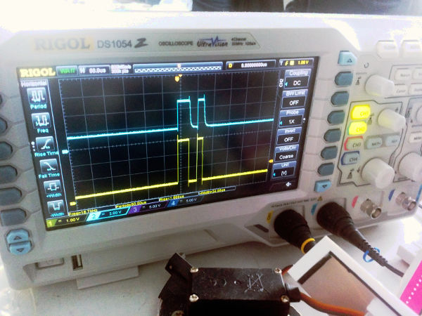

No ez a viszonylag szerencsétlen kép mutatja a problémát. A CH1 az RS422 egyik ága, vagyis a bejövő jel, a CH2 pedig ami ebből kijött a DS8921 kimenetén, 115200-on.
Valószínüleg az a megoldás, hogy másik IC-t használok helyette, mert ennek a lefutó éle nem elég meredek. Mondjuk egy MAX3087-et, amire garantálják a 10MBit/s-es átvitelt.

mcu <-> opto <-> ds8921<->..rs422 lezáró ellenállásokkal..<->usb-rs422 (PC)
Ahogy néztem, balról jobbra nem mindegyik panelnél volt probléma. Jobbról balra viszont mindnél. 38400-on még frankó mindkét irány.
Néztem szkóppal a dolgokat, mikor a PC az adó fél, akkor a fogadó ds kimenetén már láthatóan nem szép a négyszög 115200-on.
*per pillanat az usb-rs422 átlakaítóban is DS chip van, mert a benne lévő eredeti beadta a kulcsot és ki kellett cserélnem. Viszont innen tudom, hogy önmagával visszahurkolva tudja a 115200-at.
CPT.Pirk
Jómunkásember
Az otpocsatoló vs. 115200 baud/s problémánál meglett az oka, hogy miért "csak" 38400-on használható az átvitel.
-HCPL-0600 optocsatoló működik 115200-on.
-DS8921 rs422 busz meghajtó adó-vevő szintén működik 115200-on.De a DS8921 kimenete ezen a sebességen már torzul egy kicsit, ha arra még rájön az optocsatoló torzítása, akkor a kettő együtt már olyan jelet eredményez, amit nem tud helyesen levenni a fogadó fél.
Mit kellene ilyenkor csinálni? Be kellene tenni egy schmitt-triggert a busz meghajtó és az optocsatolók közé, vagy valami másik 422 busz meghajtót kellene használnom?
A dolog érdekessége, hogy ez az optocsatoló egy rs232 busz meghajtóval probléma nélkül működik 115200-on.
