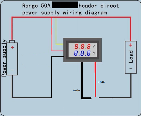

Az úgy nem jó, a vastag vezetéken kell folyni az áramnak. Az autórádiót sem méri a normális módon?

Úgy a kijelző saját áramát is beleméred, ami kb. 20 mA. De mi volt terhelés, miért nem teszel rá nagyobbat?
10 A-os kijelzőt nem pont milliamperokkal kell ellenőrizni, miközben minden műszer pontossága az alacsonyabb tartományokban romlik.
A felső rajznál az 50 A-os külső sönt nélkül próbáltad?

Másik kérdésem, újra az univerzális mérőpanellel kapcsolatos.
Típusa: DSN-VC288
Amit az előzőekben linkeltél rajzot, az nem pont ehhez való, azzal nem működik.
Rákerestem, hogy hogyan kéne bekötni úgy, hogy 1 tápről menjen.
Mindenhol (képeken és videókban is) ugyan azt a bekötést mutatták:Sajnos nekem így nem működik "normálisan" a panel. Ha a fenti rajz szerint van bekötve, akkor nem mér áramerősséget.
Amiben biztos vagyok, az az, hogy a három vékonykábelből kettőn kapja a tápot (piros/fekete), a sárgával pedig méri a feszültséget.
Ha az alábbi kép alapján kötöm be, és a fekete vastag kábelt használom, a pirosat pedig szabadon hagyom, akkor 0.02A-t mér (multiméterrel ellenőrízve ez jó), ha fordítva, tehát a piroshoz kötöm be a terhelés negatívját és a fekete vastag kábel szabadon marad, akkor 0,04A-t mér.Nem értem. Tudnál ebben segíteni, hogy ez normális-e és melyik a megfelelő bekötés?
