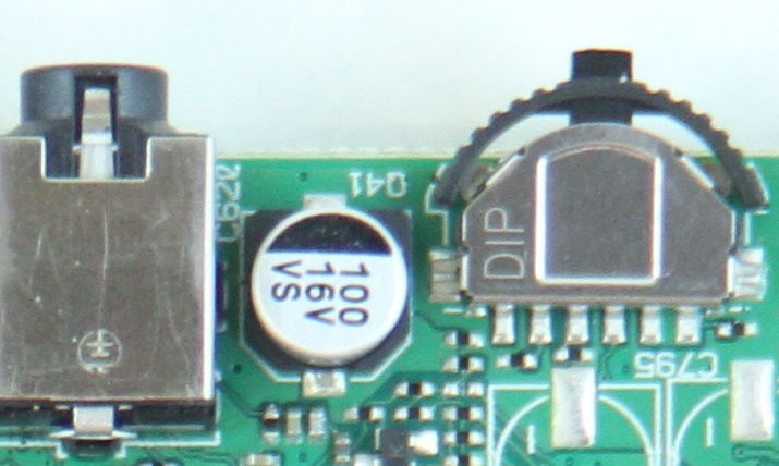

Pótalkatrészt keresek egy bluetooth fejhallgatóhoz. (Arctic P614BT)
A sztori röviden: rendellenesen kezdett viselkedni (magától halkította a hangerőt), a végére jártam, a multifunkciós gomb/kapcsoló volt a hibás.
Így nézett ki, azzal a különbséggel, hogy az enyémbe 6 lábú kell:
Sajnos amit kiforrasztottam, kidobtam. De nem volt rajta semmilyen azonosító.
Ezzel lehetett ki/bekapcsolni a fejhallgatót, hangerőt állítani. Mechanikusan jobbra-balra lehet tolni, középállásban pedig befele nyomni.
Ezt kiváltottam 3 mikrokapcsolóval, de rettenetes ronda lett.
Szeretném eredeti állapotába visszaalakítani a fejhallgatót, de nem találok megfelelő kapcsolót.
Ha tudtok, kérlek segítsetek, ti hogy keresnétek rá?
Szervízdoksit próbáltam keresni, hátha abban találok utalást az alkatrész típusára - sikertelenül
Support-nak írtam e-mailt, hátha tudnak segíteni - ez sem vezetett eredményre. Csak akkor tudnának segíteni, ha meglenne az eredeti alkatrész (ezt a logikát nem értem, de hát ki vagyok én?)
A helye így néz ki:
Minden ötletet megköszönök. -

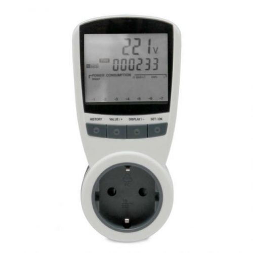

Valamitől tönkrement az Aldis fogyasztásmérőm pedig vigyáztam rá. Egyszer 0V és 230V (a fogyasztást is így jelzi már csak) váltogatja egymást másodpercenként mikor csatlakoztatva van. Közben most már pár hónap után már azt se mutatja. Nem mér semmi, csak az alapdolgokat mutatja. Valakinek van ötlete, hogy hogyan lehetne megjavítani?
Globaltronics gt-pm-03 gyártmány
