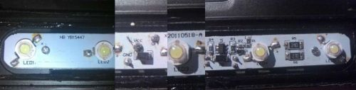

Ha feszültséget nem is, de azt azért nem mondanám, hogy nincs szabályzás egyáltalán. A jobb áttekinthetőség kedvéért összetoldottam három képet:
Valószínűleg egy PWM-áramgenerátor szerepel rajta, az áramgenerátor sajátossága pedig, hogy hiába változtatod a tápfeszültségét, az áram ideális esetben nem fog változni. De ezt méréssel lehetne ellenőrizni, illetve elég rákötni egy szabályozható tápot, hogy mi történik.
Az lenne még érdekes, ha a harmadik bemenet PWM-vezérlésre alkalmas lenne, vagyis változó kitöltési tényezőjű négyszögjel fogadására alkalmas, ezáltal a fényerő szabályzására. De a gyakorlatban erre gondolom nincs igény, így nem valószínű, hogy direkt arra lenne kitalálva.
Az IC körébe lehetne beavatkozni, valamelyik alkatrész módisításával az áramot csökkenteni, én legalábbis megpróbálnám jobban feltérképezni az áramkört.

Adott egy DRL menetfény szett, 2x5W teljesítmény (2x5db 1W PowerLED), a gond, hogy időről időre egy-egy LED tönkremegy (ilyenkor a mellette lévő is beteg lesz, hála a 3+2 soros kötésnek, szabályos mintázatban villognak), de mindig csak a kettes csoportból. A NYÁK-on nem láttam semmit, ami a bemeneti feszültséget szabályozná (képek itt: [link], a +/- mellett van egy harmadik szál, amin ha +12V jön, akkor kikapcsol az egység), multiméterrel megnéztem, 12.2 volt mellett 0,95A az áramfelvétel. Segítene-e valamit, ha a tápellátás elé tennék egy 7812 stabIC-t? Ugye autóban van, nagyrészt 14 volt körül kap. Azért nem próbáltam még, mert ha jól tudom a 7812 maximum 1A kimeneti áramot tud biztosítani, ami elég határeset. Minden LED alatt van hővezető paszta, kicseréltem a gyári ragacsot normálisra, de a probléma évente előjön...elég sokat járok városon kívül (munkába), szóval vannak használva.

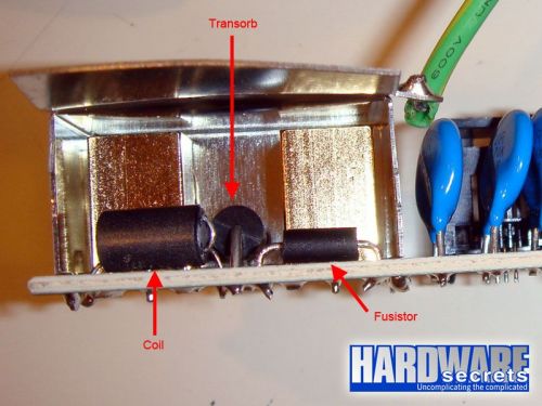

Ha ki van képezve egy vékony fóliaszál az átmenetnél, az ki is éghetne éppen, de ha nincs is, a hangsúly a rövidre záráson van ilyenkor. Vagyis a TVS-dióda a védőföld felé zárja a koax. belső erét (melegpont).
Tunerek bemenetén is előfordulnak antiparalel diódák, mivel itt a hasznos jel alacsonyabb szintű, mint a diódák nyitófeszültsége, ezért normál gyorsdióda is alkalmas a célra. Varisztorok viszont jóval nagyobb feszültségre szoktak készülni, ezért sem használatos.
De ez csak maga a jelbemenet, ami egyébként is ritkán sérül, vagyis viszonylag ritkán kell tunert cserélni, villámkáros készüléknél. Ebben szerepet játszik az is, hogy sok bemenet kapásból úgy kezdődik, hogy van egy tekercs, ami egy szűrő vagy rezgőkör része, és eleve föld felé zár. (A nagyfrekvenciát engedi tovább.) Némileg más a helyzet persze az aktív antennatápos tunereknél, ami 5 V-ot is ki tud adni.
A nagy áramok a GND-körökön szoktak például fóliát égetni, vagy a fólián kiképzett szikraközök is át szoktak húzni a feszültségtől, és főleg a tápegység bemeneti részénél. De elszállnak szekunder diódák is, meg azután is akármi, súlyosabb esetben.

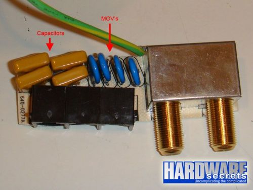

Komoly gyártó lévén az APC bizonyára nem kamuból vezeti át a koax. kábelt a hosszabbítón.
A fémharisnyát valószínűleg direktbe kötik a védőfölddel, mint ahogy az minden védőföldes dugóval szerelt TV-ben is megtörténik, hiszen a GND, tuner fémház, sasszi fémváz, hálózati védőföld közös ezeknél is.
A koax belső eréből pedig szikraközök, antiparalel impulzusdiódák vezethetik az ívet a védőföld felé. Varisztor ilyen célra nem használatos, nagyfrekvenciás szempontból gondolom rontaná a jelet.

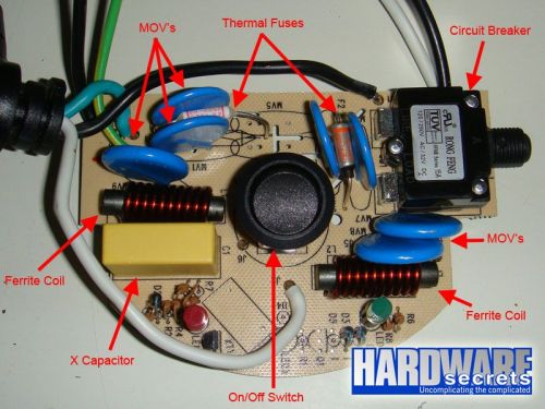

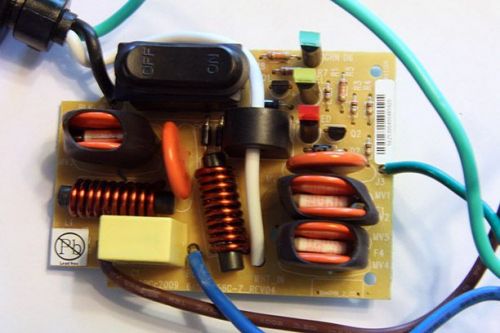

Néhány képet találtam az érdekesség kedvéért, következőn például nincs antennavédelem, egy kis elektronika látható rajta, és két LED (szerk: most vettem észre, hogy ezen három is van, de azt még nem találtam ki, hogy minek.)
- Egyik LED a védőföld meglétét indikálja, ami kötelező a hatékony működéséhez.
- Másik LED nem világít, ha a szerkezet már túlfeszültséget kapott, ebben az esetben vissza kell juttatni a gyártóhoz, illetve ügyfélszolgálathoz, hogy kicseréljék.Következő egy másik típus, lent látható egy piros és zöld LED, jobb fent egy elektromechanikus kismegszakító is:
Ez már antennát is véd:
Transorb / TVS dióda / Transient Voltage Suppression
MOV / Metal Oxide Varistor

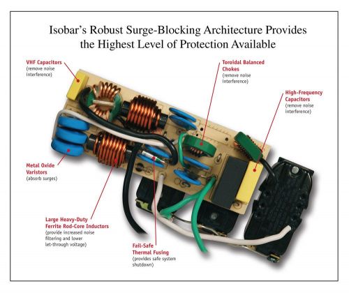

Ez még egy másik típus:
