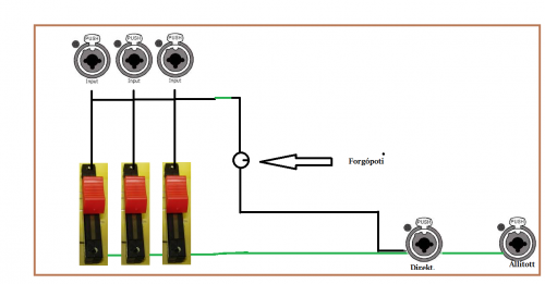

MineFox54 #44141 üzenetére
ha csak összegezni akarsz jeleket, és minden egyebet a már meglévő pultodban akarsz megoldani, akkor keress rá az összegző erősítő kifejezésre. De itt is sanszos, hogy egy gyári megoldás beszerzése a használtpiacról rentábilisabb lesz.
Igazából nem jött le, hogy mit is szeretnél igazán ( nem, a paint-ábra sem segített) de szerintem a legjobban azzal járnál, ha vennél egy kis játékpultot ebayről és at javítanád fel igény szerint. Poti-csere, hibás műve-erősítők cseréje, normálisabb táp, stb. ( pl. link , vagy valami ilyen, mint ez a line-mixer)

Ja, és az hülyeség , hogy mikrofonhoz készült, vedd úgy, hogy a combo csatlakozók helyén rca-k vagy 6,3 jackek vannak.szerk: megint elcsesztem, a fölső jelút vagy miszar, amik a monitorba mennnek (a forgópotis rész) nincsenek összekötve, max egyenirányító diódával minden bejövő jel után(hülyeség?).

MineFox54 #44138 üzenetére
Miva'?
Helyezzük el térben a gyereket:
Milyen célra szánt audió keverőpultról van szó?
Milyen szabványok szerint kell működnie (jelszintek, közös módus)?
RCA? Biztos?
Pontosan milyen eszközöket fog összekötni?
Mekkora a keret? A minőségi erősítés még diy-ban sem filléres tétel. -
MineFox54
Valami olyasmit szeretnék építeni, amivel kibővítem a keverőpultomat. Gyakorlatilag ez annyiból állna, hogy lennének sztereó bemenetek (történetesen rca) , ezek jelét (hang) elosztja, az egyiket egy poti után ráküldi a masterre, ahol van megint egy fő hangerőszabályzó poti, a másikat pedig egy másik poti után ráküldi egy monitor kimenetre(RCA, vagy 6,3 TRS). Semmi effekt vagy EQ (igen, tudom, ez így hosszútávon nem jó, de orvosoljuk). Ezt hogy lehetne megoldani?

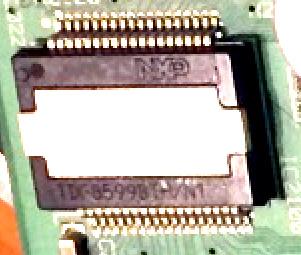

Lolek
valaki meg tudja nekem mondani a kép alapján, hogy melyik a végfok?Köszi!!!
