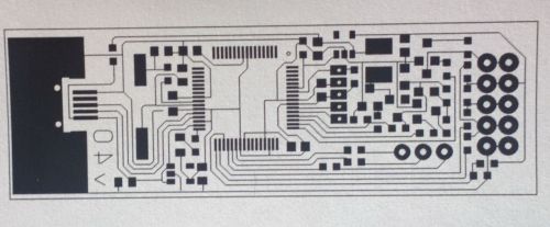

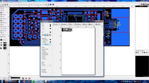

A nyomtatási képen hogy néz ki, ott is ugyanolyan vastagok az IC felé érkező sávok, mint a szerkesztőben? Vagy ott is olyan vékonyak, mint a végleges kinyomtatott verzióban? Linkelted ugyan a nyomtatási képet, de az túl kicsi ahhoz, hogy ki lehessen venni ezt a részletet.
And
Gyula84 #45779 üzenetére
Egyelőre az 5-ös verziónál tartok, de a tiédben is ugyanúgy kell a track-ek szélességét beállítani.
a.) Több vezetősáv kijelölése után: alul baloldalt találod a Track width értékmezőt, azt átírod a kívánt értékre (nálad jelenleg 0,80 mm látható benne).
b.) Egyetlen vezetősáv esetén jobklikk / properties, ott is át lehet írni a szélességet.
Nem csak numerikusan lehet beírni, hanem rákattintva az értékmező melletti "II" jelre, az egér mozdításával is növelhető / csökkenthető a track szélessége.
" tehát nem olyan mint a rajzon jóval vékonyabb"
Ezt sokszor elolvastam, de sajna nem tudtam dekódolni.. -

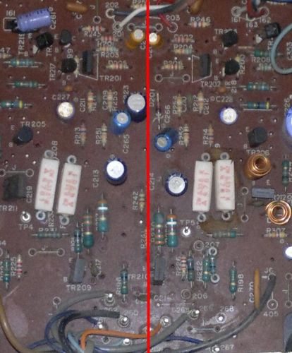

Egy végfok két végtranzisztorral működik, az csak egy normál sztereó erősítő. De látszik a panelon is, nagyjából bejelöltem a két végfok területét:
Ha oldalanként 2 x 4Ω párhuzamosan, vagyis 2Ω terhelést raktak rá, úgy kisebb hangerőn még elmegy, odapörkölve azonban fokozott melegedés, túlterhelődés lesz, végfok, tápegység is meghibásodhat.

Üdv mindenkinek!
Szükségem lenne egy kis iránymutatásra. Érkezett hozzám egy Technics erősítő, aminek nem szólt az egyik (bal) fele. Erősítő-témában nem vagyok annyira otthon, de gondoltam szemrevételezem - egy eldurrant biztit, púpos kondit, szénné égett végfokot csak felismerek. 4 biztosíték van az erősítőben, ebből egy tényleg el volt durranva, ezt kicseréltem (természetesen ugyanarra a típusra), viszont most be se kapcsol...
Nem kötöttem rá hangfalat, de elvileg az elején a műszereknek világítaniuk kellene, vagy legalább valami életjelet adni, de semmi. Bekapcsolás után szokott kattanni, most teljesen csendben van, nem is búg.Mutatok pár képet róla (nagyíthatók):
---Az utolsó képen jobb felül pirossal bekarikáztam, amelyiket ki kellett cserélni.
Addig eljutottam, hogy a kapcsoló valószínűleg jó, mert ha szakadásvizsgálóval nézem, akkor a trafó melletti biztin tudom "csipogtatni" a kapcsoló állásának megfelelően. Szemrevételezéssel rendben van a belseje.
A hátulján 240V-ra van állítva a fesz, ez így rendben van? A következő lehetőség a 220V, itt a "falból" 235V körül jön a villany. -

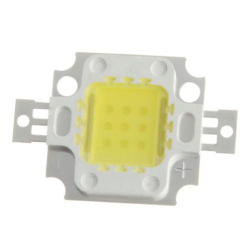

Csak ott az előzményben egy 1050 mA határértékű LED-ről volt szó, amihez 950 mA-es PWM áramgenerátort ajánlanak.
Ilyen relatív nagy áramon már nem járható út az ellenállás, egyrészt a melegedés miatt. Másrészt túl kevés a feszültségtartalék is. Ha ellenállással szeretnénk áramgenerátoros jellegű meghajtást, akkor stabil áram produkálásához minél nagyobb tápfeszültségre lenne szükség, amihez persze nagy ellenállás is társul.
A 10 W-os LED-ben 3 chip van sorosan, 3 sor párhuzamosan kapcsolódik a tápra.
1 A áramon már kb. 3 V esik egy chipen, de számoljunk inkább 3,3 V-tal, ami összesen kb. 10 V, így áll elő kb. 10V x 1A = 10 W teljesítmény.
Marad 2 V különbözet, a 12-höz képest. Ha ezt a kis különbséget ellenállással hidalom át, akkor P = 2V x 1A = 2 W-ot kell elfűteni, egy R = 2V / 1A = 2 ohmos ellenálláson. Ez túl kis ellenállás és túl kis feszültségtartalék ahhoz, hogy kellően stabil áram álljon elő, hőfok függvényében változni fog.
Itt jön képbe a PWM-áramgenerátor, ami nem is pazarol el 2 W teljesítményt, stabilabb is.

Áramgenerátort már 1-2 százasból is össze lehet rakni akár egy proto nyákon is ha van kéznél egy forrasztópáka: [link] - az alap fix kapcsoláshoz nem kell több mint egy N csatornás mosfet, egy NPN tranyó, valamint két ellenállás - a sötétített terület már csak akkor kell ha kívülről mikrovezérlővel vagy mikrokapcsolóval akarja kapcsolni, dimmelni az ember. Az autómban elkezdtem sorban LED COB modulokra cserélni a sofita/T10 belsőtér/kilépőfény/csomagtér fényeket, és mindenhová ilyet építek eléjük mert az ellenállásos áramkorlátozást amúgy sem szeretem, ilyen ingadozó környezetben pedig még a LED is simán károsodhat, elhalhat mellette...
Kernel
szabifotos #45734 üzenetére
Ahogy melegszik a LED, csökken a nyitófeszültsége, emiatt nő az áram, emiatt még jobban melegszik és így tovább, míg vége. Ez a hőmegfutás jelensége, ami minden LED-re érvényes.
Az áramgenerátor viszont nem engedi elszaladni, stabilan tartja az áramot, továbbá a kapcsolóüzemű megvalósítás miatt energiatakarékos is.
Kisebb áramigény esetén ellenállással is lehet korlátozni, ami már nem is olyan stabil, nem is olyan takarékos, de az is véd.

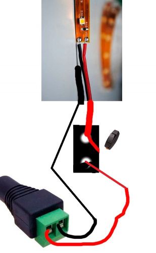

szabifotos #45731 üzenetére
Őőőőő…izé
2 állású kapcsoló, azt jelenti, hogy két külön ágat tud kapcsolni más vég állásban.
3 csatlakozó pontja van, és általában ilyen a csatlakozó pont kialakítása Ki1-Be-Ki2.Tied simán 1 állású, de ekkor csak a pozitív ágat kell bekötni, a test nem kell rá.
Ha tényleg 2 állású a kapcsoló és nem középső állásban van, akkor zárlatba rakod.
Ki1(test)-Be-Ki2(LED szalag) -
szabifotos
Ismét ámátőr' kérdés
Led szalaghoz 2 állású kapcsolót hogyan kötünk be. Egy ideje működik a konyhapult alatt, de úgy vettem észre, hogy kikapcsolt állapotban elkezd melegedni a kapcsoló. (a 12V-os ágban van) Ez normális?Valahogy ÍGY kötöttem be.
