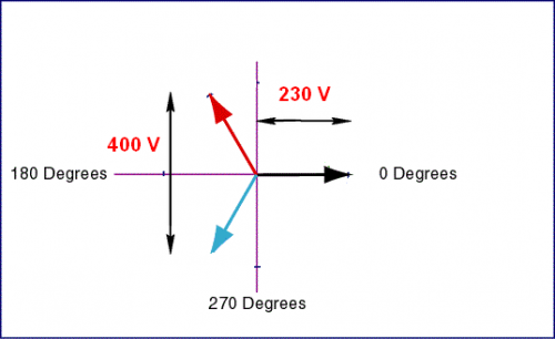

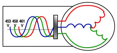

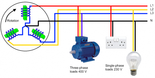

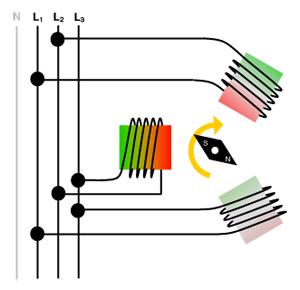

Batman2 #45287 üzenetére
Mindhárom tekercsen, mindig 50 Hz váltóáram folyik, csak időben eltolt fázisban. Ez ugyanúgy érvényes az erőművi szinkrongenerátorra, mint a szinkron vagy aszinkron motorra.
A három fázis az erőműben kezdődik, ahol a generátorban, a körben elhelyezett három tekercsben (valójában ennek többszöröse – több póluspár --> alacsonyabb fordulat –, de "virtuálisan" csak három az eredője) egy forgó elektromágnes áramot indukál, ami a térbeli elhelyezkedés miatt értelemszerűen fázisban eltolt lesz:
Ez is egy jó szemléletes rajz, delta kapcsolású tekercsekkel:
Gyakorlatilag a forgó mágneses mezőből háromfázisú áram keletkezik.
Motorban ugyanez fordítva, végül visszakapjuk a forgómezőt:
Ha vektorosan ábrázolom a három fázist, tisztán geometriai alapon is levezethető, hogy a fázisfeszültség (230 V) gyök3-szorosa lesz a vonali feszültség (400 V):
Vannak kisebb teljesítményű motorok, kb. 2 kW alatt, aminek három tekercse egyenként 230 V-ra van méretezve, azt nyilván csak csillagba lehet kötni, hiszen deltában 400 V-ot kapna mindegyik tekercs, amitől leég.
Nagyobb motorok tekercse a 400 V-ra tervezett, ezért deltába is köthető. De indítani ajánlott csillagban, így kevesebb áramot vesz fel, de gyengébb is. Felpörgés után lehet deltába kapcsolni, a maximális teljesítmény és nyomaték eléréséhez.

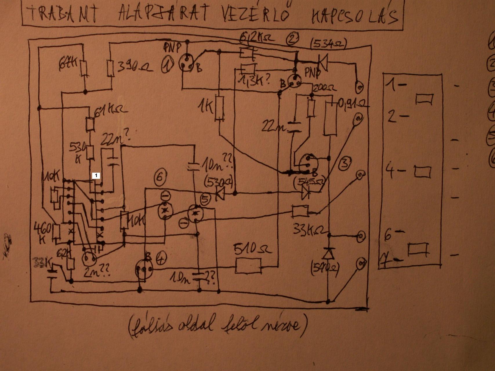

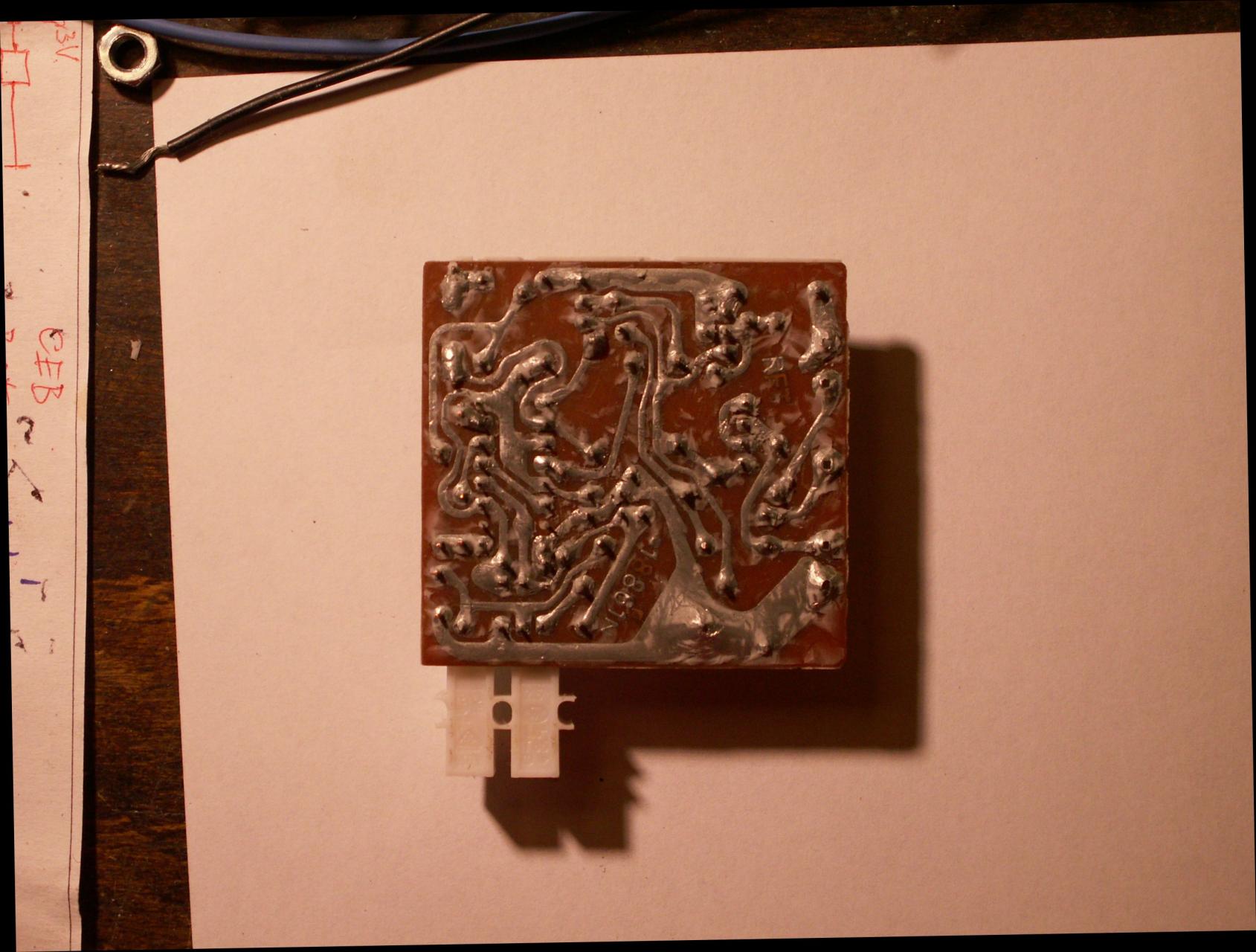

Batman2
Kernel #45250 üzenetére
Szevasz
Igen, én is itt búvárkodtam, tagja is vagyok a klubnak.
Én is a kis átalakítás mellett döntöttem és be is szereztem a Lada Samara vezérlőt.
Igaz, 1320Ft volt, nem 800Ft, de még mindig sokkal olcsóbb, mint a 7600Ft-os eredeti trabant.
De már a csatlakozóban a lábak átrendezése sem volt olyan egyszerű, mint ahogyan a cikk írja.
De sikerült, viszont sajnos nem működik az előírtnak megfelelően, mivel sosem kapcsolja ki az alapjárati szelepet, illetve van egy diagnosztikai LED sorom, aminél pedig akkor is égve marad a pedál kapcsoló visszajelző LEDje, mikor nyomom a gázt, tehát nincsen alap helyzetben, csak halványabban világít.
Ebből gondolom, hogy a kapcsolás maga belül eltérő lehet, vagy primitívebb lehet, mint az eredeti, pl. kihagytak belőle fel, vagy lehúzó ellenállást, stb.Ezek után döntöttem a mellett, hogy akkor szedjük szét az eredetit és próbáljuk újra gyártani és vissza tenni azt.

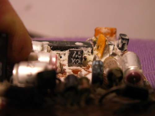

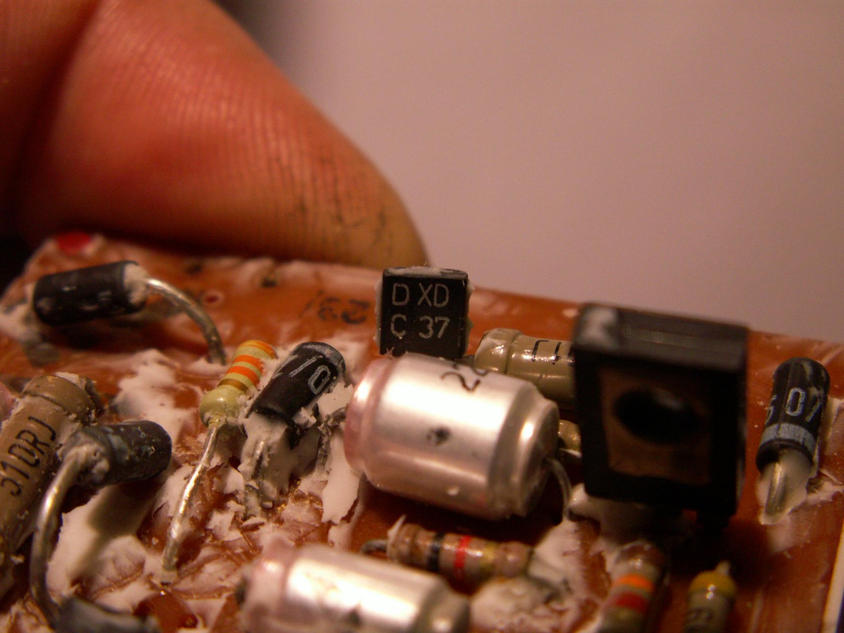

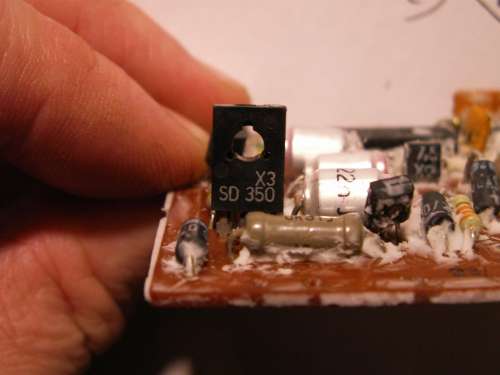

Batman2
Lompos48 #45235 üzenetére
Az autó 25 éves, az alkatrészeit a 80-as évek második felében tervezhették.
Kapcsolási rajzot majd otthon tudok mellékelni.Még a fólia kondikkal van bajom, mert hogy csak az egyik nagyobb méreten látható az érték, a többin sajna nem.
A kisebbeket olyan 10n-osnak tippelem a 22n-ós nagyobbhoz képest.Van még egy másik kondi is, amire 33k van írva, az gondolom, 33n-ós ?
Üdv.

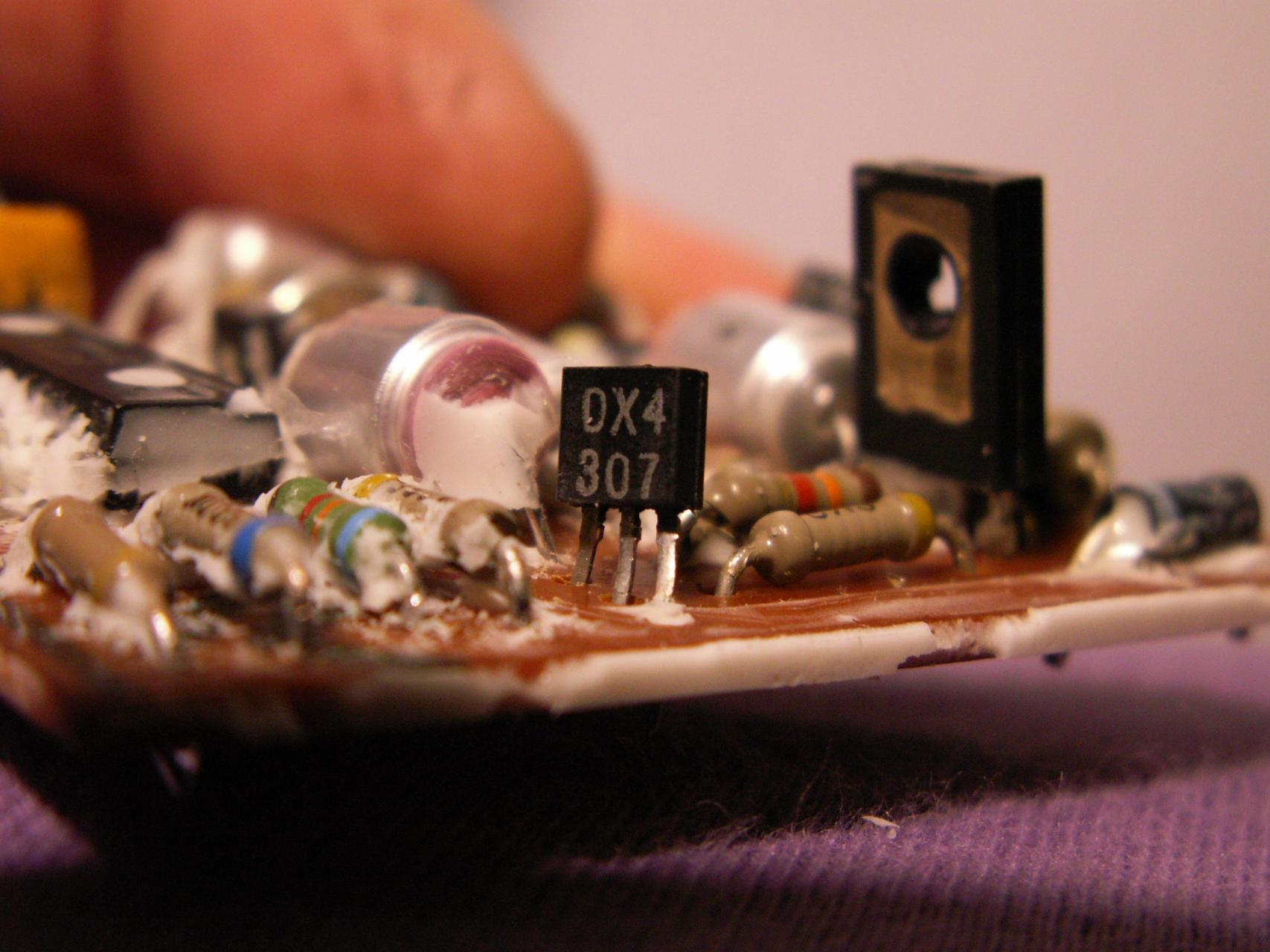

Batman2
Lompos48 #45231 üzenetére

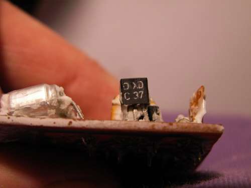

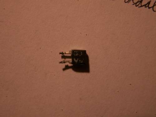

Úgy rémlik, hogy az összes tranyó PNP, így a BC307-es az jó lehet, de a 337-es nem.
Igazából annyi is elég lenne már nekem, hogy általános célú tranyók vagy sem, mert akkor a polaritás alapján választanék valami általánosat, mint pl. a 307-es !A 6-os számú alkatrész felirata miatt gondoltam én is esetleg zenerre, de a másik ilyen két lábú vacakról semmit se tudtam leolvasni. Inkább úgy néz ki, mintha 3V lenne ráírva.
Szerinted a két darab egyforma lenne ?
Az IC a kapcsolásban a CD4538-as monostabil multivibrátor, ha esetleg ez segít, hogy mi szerepe lehet a zenernek és ebből, hogy milyen értékű kellhet oda ?A kapcsolás autóban, 12V-os tápfeszről megy.

Batman2
Sziasztok !
Szükségem lenne pár alkatrész jelzéseinek megfejtésére !
A 2-es számú tranzisztort korábban már kérdeztem, én azt találtam rá, hogy 2sd350, de az nem jó, mert az egy TO-3-as tokozású, 1500V-7A-es kalap, nem ez a kicsi.
Erre csak egy kis adattáblázatot találtam, szimplán SD350-ként, ami 80V-3A-es, PNP, tranzisztornak írja.
Így BD242-eset vettem helyette.Az 5-ös és 6-os pedig valami 2 lábú, tranzisztor kinézetű tok, 670ohm körüli ellenállással, mint egy egyszerű 1N4148. De akár zener dióda is lehetne, nem tudom.
Ha találkozott már valaki ilyen jelzésekkel, akkor segítsen nekem, melyik milyen típus, vagy mit lehet helyette beszerezni ?
Üdv.

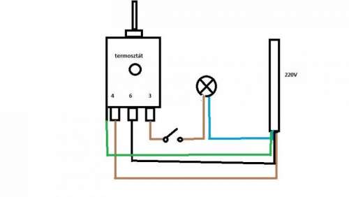

kovy79
Lompos48 #45226 üzenetére
Maradjunk annyiban, hogy az eddigi problémákat figyelembe véve az már semmiség.
A mi hűtőnkben pl a világítás kábele mellett még simán behúzható egy kábel, valamint a digitális termosztát lehet a hűtőn kívül, mert a szenzor kábele hosszabbítható és elég csak azt behúzni.
A termosztát hátuljára lehetne valami mágnest applikálni és mehet a hűtő hátuljára. -

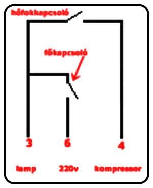

kovy79
csabyka666 #45224 üzenetére
Lassan nem járnál jobban egy ilyennel?
Ezt úgy programozod, ahogy akarod és oda teszed az érzékelőjét, ahova akarod. Nem mellékesen kurv@ olcsó.
Kernel #45223 üzenetére
Mindent pontosan így csináltam, ahogy írtad. Én gyanítom, hogy nem jó a kapcsoló...
A két fekete vezeték csatlakozóinál pedig a következő a helyzet. Az eredeti kapcsoló kikapcsolt állapotban nem mutatott rövidzárat a két fekete között, az új viszont mindig rövidzáron van. Szerintem azért, mert a régi az kikapcsolta a készenléti zöld kis lámpát is, ha 0-ra állítottam a szabályzót, ez az új viszont állandóan járatja a zöld jelzőfényt, a kapcsolótól függetlenül. Ennek nincs jelentősége, szerintem annyival is olcsóbb maga a szabályzó, hogy ezt a plusz kapcsolót nem tették bele...
Kernel
csabyka666 #45222 üzenetére
Annyi a lényeg, hogy ne feszüljön a kapilláriscső, egyébként -5 - -20 °C körül mindenképpen át kellene billennie, nyilván a tengely állásától is függően.
Vásárláskor karikába fel van tekerve, amit óvatosan ki kell egyenesíteni (nem csak széthúzni, mint egy rugót, hanem szabályosan letekerni), nehogy sérüljön, elzáródjon a cső belseje. De ha eredeti, feltekert állapotában raktad be a fagyasztóba, amikor tesztelted, akkor még a sérülés esélye sem áll fenn, át kell kattannia, majd a melegben vissza.
Plusz érdekesség, hogy a 2db fekete vezetékes lábon amikor kivettem a fagyasztóból, nem volt rövidzár, majd egyet csak úgy magától kattant a kapcsolóban valami, és akkor már rövidzár lett. Gyanús...
Ez a normális, szerintem.
Ahol beszerelés után is látható karika, az főleg azért van szerintem, mert a túl hosszú cső maradékát meghagyták eredeti állapotában, az a biztos.
sörösló #45221 üzenetére
Erre nem is tudok tenni hurkot, mert ahhoz kellene még plusz 10-15 cm cső.
Ha van rajta egy kis hajlás, akkor már nem szakad el a kapilláriscső. - Hogy érted ezt? (már = még?
Persze, az eredeti helyre tettem, ott van egy műanyag lapka, két csavarral, az szorítja neki a hőátadó felületnek. Az igaz, hogy nem hajlítottam meg, és az is igaz, hogy ebből a műanyag lapkából részben kirohadt az a szivacsszerű anyag (ami talán elszigeteli a hűtő levegőjétől a csövet?), de ahogy írtam is, majdnem 1 teljes napig ment a kompresszor megállás nélkül, ezalatt totál lejegesedett a hűtő hátulján a hőleadó felület, és ugyancsak jeges volt a kapilláriscsövet odaszorító lapka is - szerintem le kellett volna kapcsolnia. Ja, és mindezt úgy, hogy a legkisebb fokozaton sem kapcsolta le a kompresszort.
Én úgy gondolom, hogy ez a szabályzó ettől sokkal "butább", sokkal nagyobb pontatlanságot is elvisel, és ha már ilyen ezredeken múlik a dolog, az régen rossz...ez a rendszer - szerintem - közel sem olyan precíz.
Abban bízok, hogy tényleg a kapcsoló volt a rossz, és kapok egy harmadikat. Rosszul nem is lehet bekötni...

csabyka666 #45219 üzenetére
A hurok csak a hőtágulás miatt van benne, a kapcsolási ponthoz semmi köze. Ha van rajta egy kis hajlás, akkor már nem szakad el a kapilláriscső. Az elpárologtató becsatlakozásához a legközelebb kell elhelyezni, de ha megvan az eredeti hely, ez nem kérdés.

Kernel
darvinya #45210 üzenetére
Épp akkor volt a topikban egy másik történet is, a mosógépmotorról, az volt háromfázisú (meglepő módon, mivel épp egy mosógépről nem gondolná az ember).
De mielőtt válaszoltam, keresővel kilistáztam a másik fórumozó hozzászólásait, hogy a keveredést kizárjam. Ha megnézed, itt nincs arra utalás, amiből 3-fázisra lehetne következtetni.
Mindamellett, egy fázisra kötött kötött háromfázisú motor forgásiránya is változtatható.

csabyka666 #45204 üzenetére
Kernel
Egyfázisú aszinkron motornál a segédfázistekercs végeinek felcserélésével lehetséges.
De azért saját érdekedben nem ártana tisztázni, amit korábban írtam, volt már olyan a történelemben, hogy valami füstölt, de még nem ment tönkre, illetve nem lett menetzárlatos.
darvinya
De igen befolyásol, mivel így nem tudja rendesen lehűteni, azért van hurok.
darvinya #45203 üzenetére
Persze, oda raktam vissza, ahol volt az eredeti, a műanyag takarólemezzel hozzácsavaroztam a hűtő "hátuljához". Az a baj, hogy ez az új kapilláriscső rövidebb, és nem tudok rá hurkot csinálni, mert épphogy elér, ahova kell neki, bár szerintem ez nem sokat befolyásol.
darvinya
csabyka666 #45202 üzenetére
Magára a hűtő felületre rakd, egy hurok érjen hozzá.
Nálam is így van. -
darvinya
csabyka666 #45200 üzenetére
Kompresszorból ment el, de ez várható volt, mert már alig hűtőt.
A kapilláris cső közvetlenül a hűtő felületre van rakva nálam, és igen jegesedik(bár automatikusan van lelolvasztási funkció).
