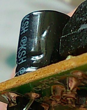

Milyen kondenzátort kell sorosan kötni 470 μF kapacitással, hogy az eredő 200 μF legyen? 348 μF. Mivel ez nem szabványérték, mennyi az eredő 330 μF esetén? 194 μF.
Vagyis például sorba köthetsz vele 330 μF-ot (amiről tudod, hogy jó), így méred.
Nem látszik rendesen, de ha felfúvódott a zsugorfólia, akkor lehetne lyukas a ház, a lyuk pedig megtalálható lenne a fólia levágása után. De ilyennel még nem találkoztam, illetve a tetején szokott kirepedni, nem az oldalán.
Miután ilyen kondik kiszáradni szoktak, amitől jelentősen lecsökken a kapacitás, az már valószínűleg 200 uF alatt lenne, vagyis meg tudnád mérni.
Nem tudom, milyen körben van, de például TV-tápegységeknél, ha hálózati puffer kiszáradása miatt megáll a szerkezet, akkor az már csontszáraz, kapacitás nem mérhető, vagy csak minimális. Egyéb áramkörökben változó, hogy mikor okoz hibajelenséget, de nagyjából 50 %-ig még nem lehet észrevenni semmit a működésben.
Vannak más trükkök is a jó/rossz saccolásra, pl. multiméter sípoló hangja, vagy feltöltés egy 12 V-os tápegységgel, utána kisütés, szikráztatás.

Jól gondolom, hogy ez kondi döglött.?

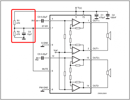

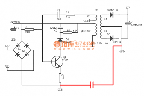

A linkelt hozzászólással kapcsolatban pirossal berajzoltam az általad mért AC-feszültséget okozó kondenzátort, ami szinte mindegyik kettős szigetelésű tápegységben fellelhető, a kisebbektől eltekintve:
Ez egy egyszerű önrezgő, stabilizálatlan tápkör, csak a példa kedvéért. A kondenzátor a primer GDD és a szekunder GND között helyezkedik el, kb. hálózati féltáp emiatt mérhető. De az csak egy terheletlen állapot, amit a kimenetre csatlakozó áramkörök elhúzhatnak föld felé stb.
Ahogy a topikban utaltak is rá akkoriban, 110 MΩ már szigetelésnek számít, az UTP-kábel pedig apró integrált baluntrafókon keresztül működik, galvanikusan leválasztott jelátvitel.
Védőföldelt tápegységnél a jelzett kondenzátor nem kell, ott a védőföld a szekunder GND-hez direktben kötődik, valamint a bemenőkörben van 1-1 földelt kondenzátor.

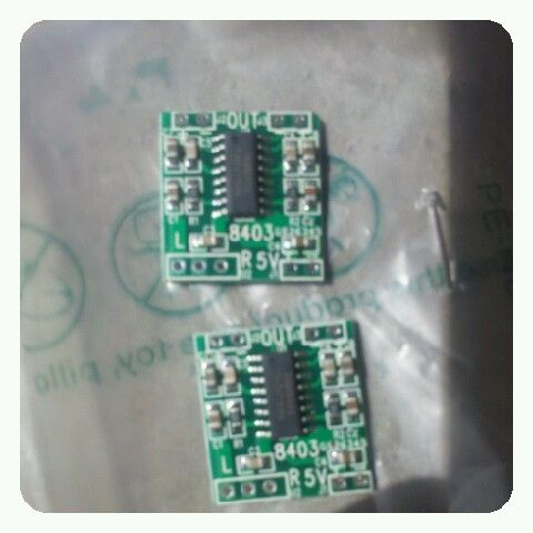

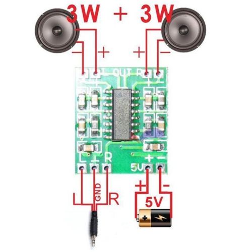

A GND és az L bemenet meghajtja a jobb kimenetet is.
A GND nem hajt semmit, mert az a GND, vagyis a közös viszonyítási pont.
Anélkül megy a jobb fele, hogy be lenne kötve.
Ilyen trükköt én is tudnék csinálni, ha rosszul kötném rá a hangszórókat. Például közösnek hinném az egyik mínusz jelet (ami persze nem igaz).
Van értelme a kimenetnél hidalni a végfokon?
Kétszer is leírtam, hogy ennek híd az alapkapcsolása, a hangszórók bekötési rajzát is megadtam. Pont úgy kell bekötni hídba, ahogy a rajzon szerepel.
Ha GND-hez képest kötnéd a hangszórót, akkor egy DC-leválasztó kondenzátorra is szükség lenne, de egy kimenetről fele teljesítményt kapnál csak. Ez az, aminek nincs értelme.

Lupi00 #46653 üzenetére
"Ha a bluetooth kimeneteinek földjeit egyesítem a közös bemenet miatt, elhalkul."
Kezd kaotikussá válni a helyzet.
A legjobb az lenne, ha lerajzolnád, mit és hová kötöttél.
"Van értelme a kimenetnél hidalni a végfokon?"
Nincs, mivel eleve hidaltak a kimenetek.
De ezt már többször is említették előttem... -

Lupi00 #46652 üzenetére
Korábban mintha nem ezt mondtad volna.
Mindegy, a lényeg, hogy a jelet közvetlenül a végfok bemenetére add.
Ily módon, és helyesen bekötve rendben működik?
A bluetooth fülhallgató vevőre később térjünk rá.(#46653) Lupi00: Haladjunk sorjában, egyszerre csak egy problémát
vess fel, ha lehet, mert el fogunk veszni a részletekben.
Amúgy, ha 1x6 ohmra gondoltál, a válasz: Nem. -
Lupi00
1x6ra nem lehet kötni? Ha a bluetooth kimeneteinek földjeit egyesítem a közös bemenet miatt, elhalkul.
Van értelme a kimenetnél hidalni a végfokon? -

Nem nagyon lehet így értelmezni, de talán épp az a gond, hogy rosszul kötötted be, csak azért nem ment még tönkre, mert jó a védelme.
Kimeneten nincs közös test, földfüggetlen kimenete van, a sztereó modul 4 db végfokot tartalmaz, ami hídba van kötve, annál jobban már nem lehet.
Nemrég is szerepelt a topikban:
Kernel
Lupi00 #46646 üzenetére
Az már alapból hídvégfok, hiszen csak így lehet elérni, hogy mindössze 5 V tápfeszültségből, 4 Ω terhelésen kihozható legyen annyi teljesítmény. Főleg USB-táplálású hangszórókhoz lett kitalálva, de természetesen bármire használható.
Én egy LCD TV-be építettem be ilyet, annak tönkrement végfoka helyett. Nem érzékeltem minőségi problémát, a maga kategóriájában kifogástalanul szólt.
Lupi00

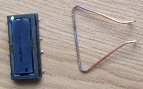

csabyka666 #46634 üzenetére
A klasszikus IC-kiszedő módszer, ami persze csak akkor alkalmazható, amikor van elég hely, hogy beférjen egy injekciós tű.
Először felmelegíteni a lábat, utána rátolni a tűt, közben forgatni, nehogy beragadjon. De furatgalvanizált panelnél ez inkább már csak kínlódás, meg nem is hinném, hogy SATA-aljzatnál befér egy tű.
Inkább egyszerre kellene melegíteni az összes lábat, egy megfelelő nagyteljesítményű pákával és plusz ón felrakásával. Az alaplap többrétegű panelja nagyon jól elvezeti a hőt, ezért kell a teljesítmény.
Pillanatpákával lehet trükköket csinálni, én valószínűleg hajlítanék a SATA-aljzathoz illeszkedő formát, aránylag rövid huzalból (50%), ami a 75 wattos páka teljesítményét erősen megnöveli (rövid idő alatt nem tud leégni, a csehszlovák páka igen sokat kibír).
Ez egy másik példa, inverter trafó levételére, ahol a négy lábat egyszerre melegítettem:
De alaplaphoz ennél rövidebb hegy kell, hogy jobban fűtsön.

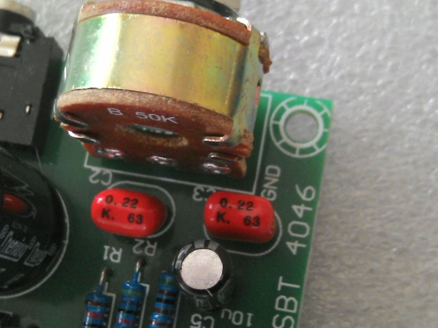

... hogy ezek a kondenzátorok mekkora kapacitásúak, elegendőek-e, esetleg érdemes-e másikra cserélni őket, ha igen, pontosan milyen típusra?
Írja rajtuk, hogy 0.22, ami 0.22uF-ot vagy 220nF-ot jelent. Minek kellene cserélni? Ott az IC adatlapján az alkalmazás kapcsolási rajza. Az értékek a frekvenciasáv és az IC bemeneti impedancia függvényében vannak kiszámolva.

Mellékelek egy képet, erről kellene megállapítani, hogy ezek a kondenzátorok mekkora kapacitásúak, elegendőek-e, esetleg érdemes-e másikra cserélni őket, ha igen, pontosan milyen típusra?
