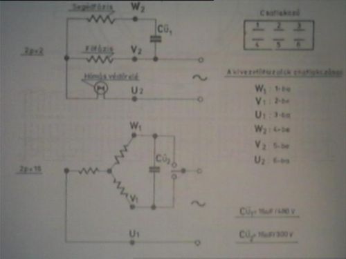

Kernel
GrooveHero #45986 üzenetére

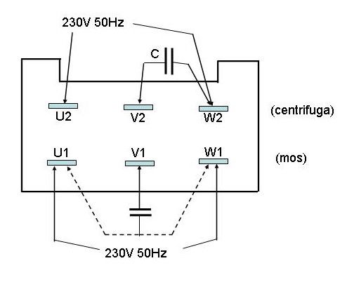

V2 és W2 között a kondenzátor van, a linkelt topikban 16 mikróról beszélnek, de ez motorfüggő is lehet.
...ha most a lassúra kötöm rá, meg még rakok hozzá kondit
Nem tudom, hová rakod a kondit, de a rajz szerint kell.
110 V-os motort nem lehet 230 V-ra kötni, esetleg ha párhuzamos gerjesztésű szénkefés motor lenne, azt átkötni sorosra, de elvileg még ez is kifogásolható (nem tudni, milyen arányban oszlik meg a feszültség a két soros rész között, nem beszélve a nyomatékgörbéről).

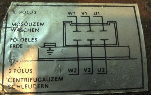

GrooveHero
Kernel #45985 üzenetére
Köszi
Na most az a helyzet, hogy a képeket fentről lefelé értem. Tehát a felső az nagyjából világos. A középső is, ott nem tudom a V2 és a W2 között mia akar lenni az az izéBocsi, tényleg nagyon hülye vagyok az elektróhoz.
Az alsó kép meg aztán tökkínai: DDDTehát a lényeg, hogy ha a felső 3at kötöm össze, akkor lassú fordulatú, ha az alsó 3-at, akkor meg gyors fordulatú lesz. Na de állítólag ha most a lassúra kötöm rá, meg még rakok hozzá kondit (asse tudom mekkorát és azt se, hogy üzemi, vagy indító) akkor állítólag olyan lassú, hogy 2 ujjal le lehet fogni. Na ez az amit írtam, hogy mosási fordulaton oké, hogy lassú, de kell lenni erejének, ha képes elhajtani a dobot, ami fullon vagy vízzel és ruhával= vizes ruhával, ami van vagy 30 kiló....akkor nehogy már két ujjal visszafogjam a motort. Már pedig múltkor sikerült. Akkor ott mi lehet a gond?
Igazából azzal lenne a legjobb...mármint a lassú fordulat, mert akkor nem kellene olyan nagyon áttételezni.
De ha már itt tartunk, és nem lesz jó ez a motor, akkor van egy másik alternatíva. Egy amcsi 110V-os hajtóműves motor, aminek valószínüleg jó lenne a kimenő fordulatszáma...na de azt hogy használom én 220V-on?
Köszi ha tudsz segíteni
Kernel
GrooveHero #45980 üzenetére
Póluspár különböző, sőt két külön motort képeznek a tekercsek, sőt az egyik motorrész lehet egyfázisú+segédfázis, míg a másik háromfázisú, mint az alábbi, neten talált képek is szemléltetik.
Minél több a póluspár, annál lassabban forog, vagyis 50 Hz esetén, 3000 osztva a póluspárok számával, ez adja a forgómező percenkénti fordulatát, amit a forgórész némi késéssel követ (mivel aszinkron).
Itt a mosóüzem irányváltós, azért van szaggatott vonal, két irányba.
Ez meg jó homályos, de a lényeg miatt így is érdekes:
http://elektrotanya.com/?q=hu/content/mosogep-motor-bekoetes-lezarva
darvinya
Jó lenne tudni az adott típusát a mosógépnek, mert abból könnyebben meg lehetne tudni milyen a bekötése.
pl: régi Whirlpool gépem 7 kimenete volt és elég kacifántos kapcsolással volt ellátva, mert 3 fokozatos centrifuga+fék, 2 fokozatos forgás irány váltásos mosás -

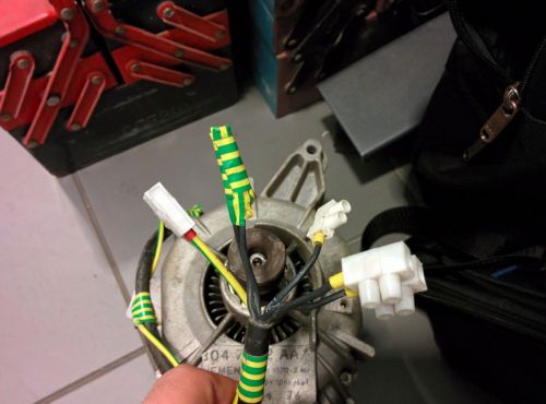

GrooveHero
Sziasztok. Adott egy Siemens mosógép villanymotor, melyet a mosógép tönkremenetele után szeretnék hasznosítani, és nagyszülüknek adni kukoricát darálni. Sajnos egyáltalán nem értek hozzá, hogy hogyan kellene úgy kötni a motort. Mert ugye a mosógép villanymotorja 2 fordulatot tud. Egy mosásit, és egy centrifugálásit. Ezt programkapcsoló szabájozza. Egyik kollégám sógora, aki ért ilyenekhez bekötötte úgy, hogy az 5 kanócból kettőt összekötve és 220-ba dugva nagyon durván gyorsan forog a motor. Ha a másik kettőbe dugom a 220-at, meg teszek hozzá kondit, akkor nagyon lassú lesz, 2 ujjal meg lehet állítani. De ezt nem szabadna tudnom leállítani, mert a motor tuti bivaly erős, 5kg vizes ruhát (kb 20kiló) simán elforgat. Sajnos elég rossz minőségű a felirat a motor oldalán, így lövésem sincs, hogy alapból mennyit fordul a motor, lehet, hogy akár 2880-at is. Mintha a mosási fordulathoz 8pólus lenne, a centrhez meg 2.
Tudja valaki segíteni nekem ezügyben, hogy miként lehetne valami normális fordulatszámot kihozni ebből a motorból, hogy aztán azt majd én tudja ékszíjtárcsával áttételezni? Kb 60 1/perces fordulat kellene, mert a darálót kb olyan gyorsan forgatom kézzel.Köszi, ha valaki tud segíteni.
Képeket tudok mellékelni, ha kell. -

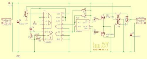

Kernel
Próbára, csak a jelalak vizsgálatára lehetne a trafó helyett munkaellenállásokat is tenni a Drain-körbe, hogy akkor mi történik, hátha valamilyen önszívatás esete áll fenn.
TL494 rajzokra rákeresve ez például elég mintaszerűnek tűnik, korrekt Gate-vezérlés egy Schmitt-triggeres driver közbeiktatásával:
Forrás: http://radiokot.ru/circuit/power/converter/20/
De szerintem a szabályzási tartomány így is elég behatárolt lesz, vagy nem akkora, mint az elvárt.

fraba
TL494-el szeretnék csinálni egy DC-DC tápot, aminek a bemenetére 9-30 V DC-t kapcsolva a kimeneten 5-9-12-24 V jelenik meg. Odáig nagyon szépen el is jutok, hogy a tekercs áramát kapcsolgató teljesítmény FET-ek Drainjén (még a tekercs nélkül) látom a vezérlő négyszögjelet, de amint rákötöm a tekercset a FETekre, a négyszögjel megszűnik létezni. Így nem nagyon tudom szabályozni a kimeneti feszültséget PWM-el. Továbbá még az is problémám, hogy 50-100% közt tudom csak állítani a kitöltési tényezőt. Már amikor még nincs induktív terhelés (tekercs) a FET-en.
Megépítettem már pár, a neten fellelhető kapcsolást, de valahogy egyik se működött, ahogy az elvárható lett volna. A legjobb lenne egy már megépített, jól bevált kapcsolás.Valaki tudna kicsit segíteni?

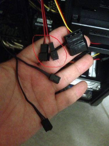

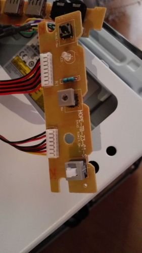

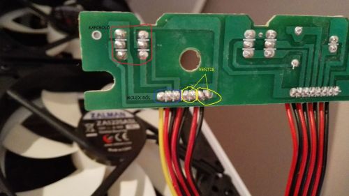

PHM
rostiron #45952 üzenetére
Az a sanda gyanúm, hogy ez a kapcsoló úgy ad 7V-ot a ventiknek,
hogy az 5 és a 12V-os ágak közé köti azokat.
Ez esetben jobb lenne egy ventilátor szabályzó beépítése és az
összes légkavaró arra rákötése.
A mai alaplapok ugyanis keveset fogyasztanak az 5V-os ágon, ami az
5 és a 12V-os ág közé kötött ventilátoroknál az 5V-os tápfeszültség
megemelkedését eredményezheti. Ez bizonytalan működéshez,
és/vagy szélsőséges esetben az alaplap tönkremeneteléhez vezethet.
Én ezt nem kockáztatnám.
Szvsz orbitális farbarúgást érdemelne aki ezt az ökörséget kitalálta. -

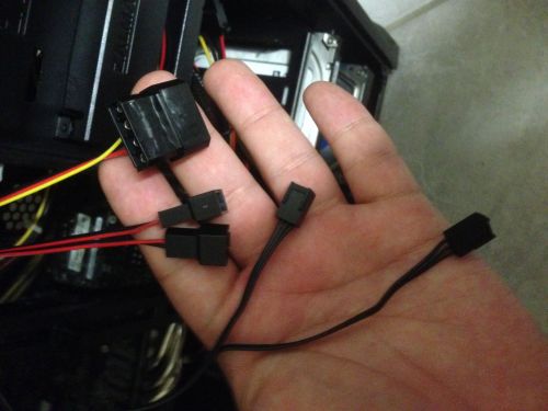

Samus
rostiron #45947 üzenetére
A molexről kapja a tápot, a két csatit összedugod, a maradék három ventit pedig kiszeded. De komolyan. Elől-hátul ha van légkavaró, az elég. A többi csak feleslegesen fúj-szív mindenfelé, ott minden lesz, csak normális légáram nem.
Ha mindenképp turbinát akarsz építeni, akkor vegyél elosztót hozzá, ha 3 pines, gondolom az, akkor ilyet például: [link]. Öt ventihez 3 darab kell.
rostiron
Új pc házba költöztem ( Zalman z3 ) aminek a tetején gyárilag van egy kapcsoló amivel két ventillátort lehet szabályozni. A kapcsoló vagy 7V vagy 12V -ot enged a ventiknek.
Mi kell ahhoz, hogy a gép összes ventilátorát ( 5db ) szabályozza így ?? Most így néz ki. Az első panel felől ahol a kapcsoló van, jön gyári kábel a végén egy molex csati a 12v-nak és a két ajzat a ventiknek. -

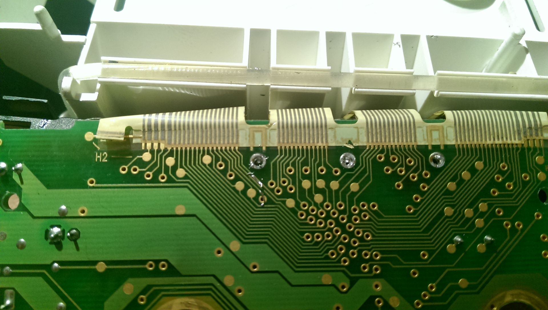

Kernel
F_Gergely #45933 üzenetére
Pedig az elvileg HSC (Heat Seal Connection), ami 180°C hőmérsékleten köt:
How to remove and re-attach LCD Ribbon from a PCB with a Fine Pitch
F_Gergely
darvinya #45936 üzenetére
Igen, itt nincsen külön keret ami fogja, ragasztva volt szerintem gyárilag is. Viszont ha nem vezető ragasztóval ragasztanám akkor ha az bemegy az érintkezők közé ott nem lenne kontakt. Ráadásul annyira közel vannak egymáshoz a pin szálak, hogy ha ragasztanám is fogalmam sincs a hidbakötést hogy kerülném el.
Ezért kérdezném hátha találkozott már valaki ilyennel, vagy van tippje hogy ezzel mit lehetne csinálni. -
F_Gergely
darvinya #45934 üzenetére
Én is erre tippeltem mert a forrasztás bármilyen technikával is a fólia silány minősége miatt esélytelen. Milyen ragasztóval lenne érdemes szerinted? Amit eddig használtam mint vezető ragasztó az elég nagy száradási idővel van kb 24 óra, van ehhez valami speciális ragasztó?
F_Gergely
Sziasztok, ilyen fólia kábellel mi lehet csinálni? Próbáltam T fejjel is melegíteni de semmit nem ért. A fóli mondjuk nagyon gyenge és elég tré minőségű, szerintetek valahogy javítható?

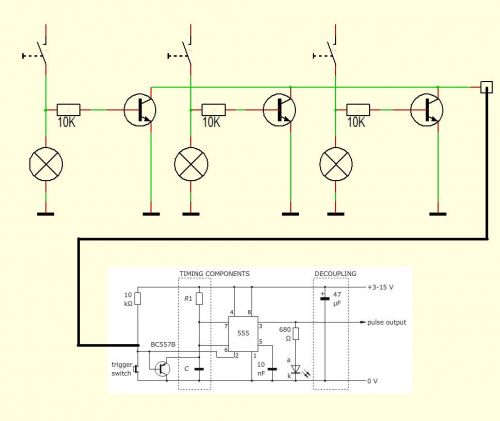

_ATi_1
Nemrégen kaptam segítséget egy újraindítható monostabil kapcsolással kapcsolatban.
Ezt a kapcsolást szeretném megvalósítani, ami jelenlegi állapotában alacsony szintű jelre triggerel. A PNP tranzisztor elé tehetek egy NPN-t, hogy magas szintű jel esetén induljon a triggerelés? -
