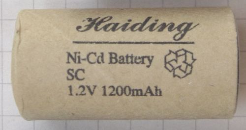

Elég gyorsan átmelegedett, de lehet, hogy az olyan. Nagyobb problémának látom ezeknél, hogy túl nagy töltőáramot engednek meg, ami a kezelési utasítás szerint mondjuk 6 óra alatt feltölti, de ha tovább marad rajta (vagy le sem volt merülve teljesen), akkor túlmelegíti az akkut, idővel egyes cellákból elkezd szivárogni az elektrolit, főleg amelyik lefelé áll.
Tehát ez már gyorstöltés, amivel jobban kellene vigyázni. Az akkucellák gyári adatlapján a normál töltés a szokásos: kapacitás tizedrészének megfelelő áramon 15 óra.
Ezért én azt csináltam, hogy a saját trafós AC töltője helyett egy DC 24 V-os monitortápot dugtam rá (azonos még a csatlakozó is), a töltőegységben pedig a dióda helyett egy 68 Ω, 2 W ellenállást építettem be. Így idővel beáll kb. 120 mA töltőáram, ami később még csökken is. Ezzel maradhat rajta akár 24 óráig is, nem melegszik különösebben.
De mindez egy 12V / 1200 mAh kapacitású telephez van méretezve.
A töltőkörben van még egy tranzisztor is, ami eredetileg a diódán eső feszültség hatására kapcsol egy töltésjelző LED-et, ez ugyanúgy működik tovább, mert van 10 kΩ bázisellenállás, ennek köszönhetően nagyobb feszültségesés sem árt neki.

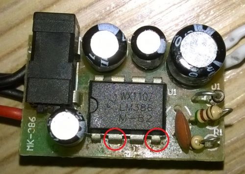

Jó reggelt mindenkinek!
Van egy kérdésem:
Egy audio jel erősítő kütyüről van szó.
A képen bekarikázott lábaknál a multiméter sípol (vezeték szakadást kerestem). Ennek a két lábnak így összeköttetésben kell lenni?
Hiba jelenség hogy a hesdset fűhallgatója búg sípol és nem nagyon lehet érteni a beszédet.

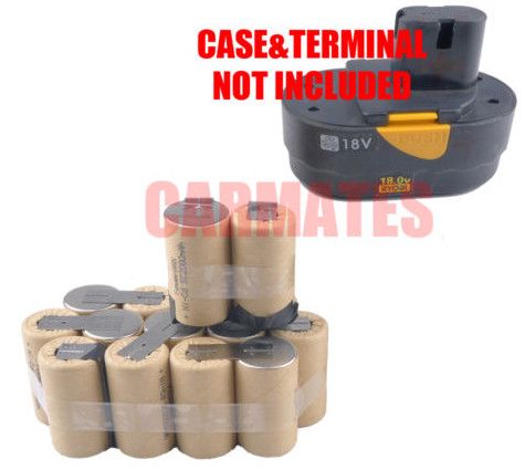

csabyka666 #46462 üzenetére
Ha csak ritkán használnád és akkor sem kell bika erősnek lennie, megpróbálhatod pl 2Aó-ás ceruza akkukkal (15 db) helyettesíteni. (Nekem 12 V-osba sikerült 10 db-ot foglalattal együtt beleszuszakolni.)
Kernel

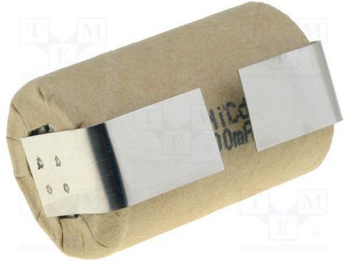

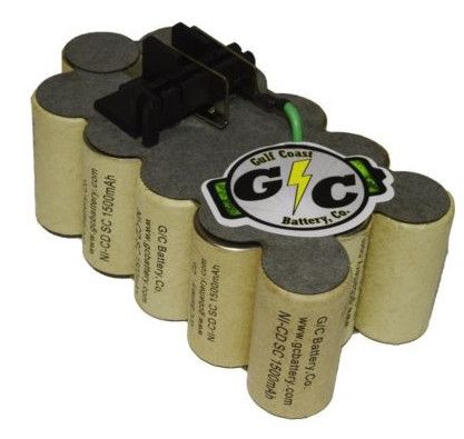

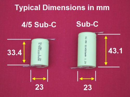

Soros kötésben van, 18 V esetén 15 db cella, SC vagy 4/5 SC méretű cella általában.
Soros kapcsolásban az eredő Ah-kapacitás egy cella kapacitásával azonos, tehát ha például 18V / 1,2 Ah van kívül feltüntetve, az azt jelenti, hogy 1,2 Ah kapacitású cellák vannak belül.
De egy ilyen pakkot nem egyszerű összerakni ponthegesztő nélkül, hiába vennél forrfüles változatot, azt is problémás összeforrasztgatni.
Vannak cégek, akik ilyennel foglalkoznak, akku forgalmazás és pakkok készítése, valahol láttam interneten. Vagy eBay-en 18V-os pakkot is lehet találni, ami persze nem olcsó, postaköltség is több, a súly miatt.
TME-től is lehet rendelni cellákat.

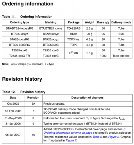

Keeperv85
Kernel #46413 üzenetére
Köszi!
Arra gondoltam, hogy TIC 246 M-re cserélem, ugyanis az anód és a gate közé mérek ~1Mohm-ot, gate-katód közé 600ohm, igaz be van ültetve még. Bekötni így nem merem mérőkörbe, nincs áramkorlátos tápom, az IC- ről, amin lóg nem találtam infót, még megpusztul a végén, az meg smd, úgy biztos megy a kukába az egész… ( elgőzölt egy kivezetést ez a panel a szélén már a haláltusájában, azt is meg kell majd javítani…
T1-T2 alapban szakadás, de nem tartom kizártnak, hogy vezérlésre is úgymarad. Maga a triac nem valami könnyen szerelhető, neki van szegecselve a hűtőzászlónak. Ha van esélyem, inkább nem fúrnám le onnan, de más nem nagyon van, ami a mostani hibát okzhatná, igaz ha nem nyitna, akkor nem nagyon kéne a motoromnak felpörögni maxra…
@Lompos48: Neked is köszi!
Szerintetek a leírtak fényében: cseréljem le inkább, vagy keressek további hibát, mert valamit nem vettem észre?!

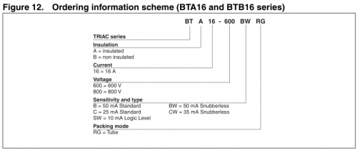

Keeperv85 #46411 üzenetére

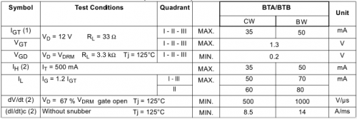

Hihetetlenül hiányosan van dokumentálva. Egyértelmű osztályozást nem találtam, sajnos. Ami kiderült (mondjuk!):
BTA15 600BCE/BTB15 600BCE nem szigetelt vagy szigetelt borda,
BTB15 600BCE áram,
BTB15 600BCE feszültség,
BTB15 600BCE gate áram szerinti osztályozás (A,B,C...).
Ami még "felbukkant" és ez része lehet a további betűjelzéseknek, a "snubber" áramkör védőelemeinek az integrálása és/vagy a logikai szintekkel való vezérlés. De ennek a módját/értelmezését nem találtam.
Kernel
Ebben a szakmában nem szokás variálni a bekötésekkel, azonos típusszámon belül.
BTB15-600 a típusszám, ami annyit jelent, hogy a BTB15 (15 amperos) széria 600 V-os tagja.
Mivel a BTB15 kifutott szériának tűnik, ezért erről kevesebb adat található, de azért így is akad:
Ez pedig más szériából, a példa kedvéért:
Itt látszik, hogy a 15 amperos széria már kifutott, vagy lehet hamisítvány is: [link]
And
Pedig van adatlap az ST Microelectronics féle BTB15-höz: [link], de az sem bőbeszédű. Elég régi típus, az adatlap '89-es. A jelölésről csak annyit ír, hogy "Marking: type number". Tehát valószínűleg a felhasználó számára a többi kód (ami jelölheti a gyártás helyét, idejét, gyártósort vagy akármit) nem tartalmaz releváns információt.
Keeperv85
Lompos48 #46409 üzenetére
Köszi!
Ennek az egész sorozatnak így vannak a lábai? Azt tudom hogy kell őket mérni, de ebből van pár verzió és nem tudom a többi jelölése milyen különbséget takar:
Mindegyik 600V és 15A, de mit takar a CE, BT… stb jelölés a 600B után? Más karakterisztika lehet? Nem találok hozzájuk adatlapot az a gondom…
