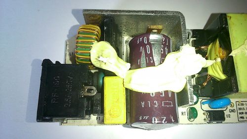

Üdv
Kapcsolóüzemű táp adatlapján ez szerepel.
In: 100-240V~ 1.5A
Out: 20V ¬ 4.5ABennelévő biztosíték kocka 3.15A, ilyet nem kaptam csak 5A-est (vagy 350mAh választhattam).
Mennyire lesz gond?Eredeti 120uF/450V kondinál kicsivel nagyobb méretű kondit kaptam.
Mivel kellene elszigetelni a hűtőbordától, mert papír vastagságú hely van?Beüzemeltem stabilan 20.5V van.
Amit kicsit furcsáltam, betápnál lévő szűrő kondin ez szerepel 0.22uF/275VAC.
Ezt cseréltem 0.22uF/275V~ -
darvinya
Kernel #47679 üzenetére
Biztosíték kocka, varisztor biztos tönkre ment.
FET-re hasonlító dolog a kondi mellett hűtő bordán van és mérhető 450 érték (lábat nem tudom, mert típusát sem tudom leolvasni.
GBU 406 diódahíd 432/422 mértem, szerintem ez is jó.
0.22uF/250V kondin semmit nem mutat.
4 dolgot cserélem, és ezzel megjavul.

darvinya #47678 üzenetére
A pufferkondi nem a víz miatt fúvódott fel, az szokott ilyen állapotba kerülni egy idő után, valószínűleg működne még ezután is valameddig. Amikor már nagyon lecsökken a kapacitás, a tápegység általában nem indul, de nem is meg tönkre jobban, kondicsere után többnyire megjavul.
Itt más a gond, szerintem zárlatos lett a kapcsoló FET, az nyomta ki a többi alkatrészt. De előfordulhat éppen, hogy a FET megmaradt.

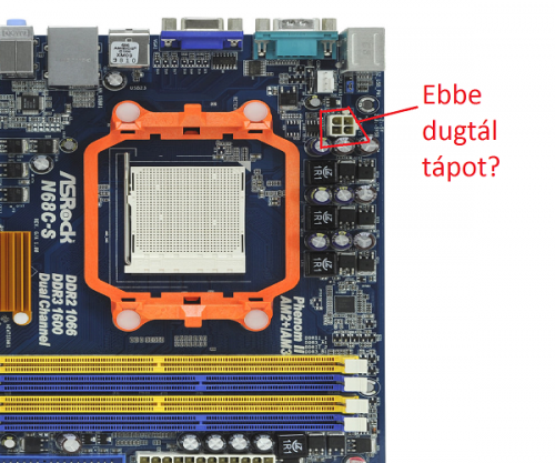

Van nálam egy Lenovo G500-as noti, és bár abszolút nem régi darab, nem indul, és a töltést se veszi fel az akksija. Szétszedtem elemeire, kiportalanítottam, kontaktokat megmozgattam, de semmi.
Azt ki tudtam mérni, hogy a töltő csatlakozója jó - ennél a típusnál nincs az alaplapra forrasztva, hanem egy kábelkötegen keresztül egy csatlakozóval kapcsolódik rá, és az alaplapi csatlakozónál tudom mérni az adapter feszültségét. Az adapter biztosan jó, és a noti bekapcsológombja is, szóval kizárásos alapon maradt az alaplap.
Amiért a kondikat kérdeztem - van rajta 2db, ami mintha kicsit púpos lenne, de aztán lehet, hogy csak beképzelem.Szerintetek? Egyáltalán, kondi miatt csinálhat ilyet, hogy nem tölt? Gari nincs már rá, legalábbis úgy érkezett hozzám, hogy részben szét volt szedve, így ha van is, már nincs.
Köszi a segítséget előre is!

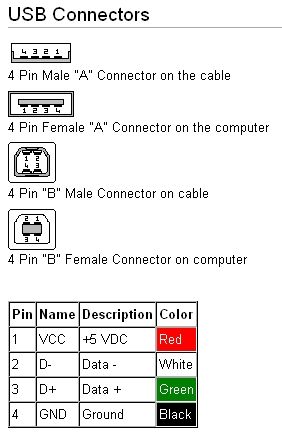

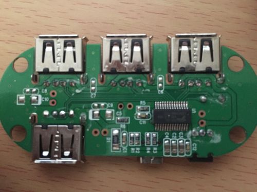

az USB hubomat szeretném aktívvá tenni, de nem találok kompatibilis töltőt, ezért arra gondoltam, hogy direktben rákötök egy USB kábelt a táp csatlakozójának a nyákjára(jobb alsó sarok a nyákon 3 pin egymás mellett).
Hogy tudom kideríteni hogy az USB kábel melyik szálát hova kössem?Műszer és lelkesedés van, hozzáértés nincs
köszi

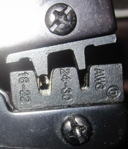

jolti05 #47637 üzenetére
Nem biztos, hogy különbségre utal, de ezt a belsejében lehetne jobban látni. Szét szoktam szedni, meg lehet tisztítani, csapágyzsírral kenni. Óvatosan szét lehet úgy feszegetni, hogy ne törjenek le a fülek.
A racsnin is lehet finomítani, hogy lágyabban kattanjon. Csináltam már olyat is, hogy kihagytam belőle azt a kis lemezt, amitől kattog, hogy teljesen sima legyen a forgása.

Üdv mindenkinek!
Van nálam egy AsRock N68C-S UCC alaplap, amit képtelen vagyok elindítani. A bajok ott kezdődnek, hogy rádugom a tápot, áram alá helyezem a lapot, a billentyűzet LED-jei felvillannak, de a lap nem indul, a ventik sem pörögnek fel. Ami furcsa, hogy a PCI slotba tettem egy POST kártyát, és az azon lévő 4db LED-ből 1-nek világítania kellene, de semmi aktivitás. Az alaplapi USB-be dugtam egy USB-s lámpát, az viszont világít, ha bekapcsolom a tápot.
A táp biztosan jó, de kipróbáltam egy másikkal is, ugyanaz. Szemre teljesen jó a lap, sehol egy égés, kondik épek, még csak el sincs színeződve a panel, hogy esetleg túlmelegedett volna. Gyári szaga van.Néztem procival, proci nélkül, memóriával, memória nélkül - ugyanaz. Próbáltam 20 és 24 pin-es tápcsatival, de semmi.
Van valami tippetek? Mit nem próbáltam még? Hol kellene nekiállni? Egyáltalán, van esély arra, hogy életre keltsem?

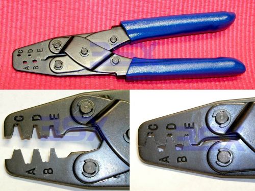

Archttila #47622 üzenetére
Alkalmi használatra akad éppen 10 dolláros is: TU-202B
Vagy felette nem sokkal: SN-28B
Meg felette is, csak rá kell keresni a crimping tool, molex crimper és hasonló kifejezésekre.
Másik képen tegnap este elnéztem valamit, de a nagyobbik résnél látható a kisebb szám (18-22), vagyis pont jó.
Előfordul ilyen fajta is, amin betűkkel jelölik:
PC-barkácshoz állítólag az is jó, amelyiken csak A és B van, de már nem találom azt az eBay-linket, ahol írták.
Kernel
Archttila #47620 üzenetére
Előbbi képet mondjuk nem nagyon tudom értelmezni, mert az AWG fordítottan arányos a négyzetmilliméterrel.
Itt már szebben kijönnek a méretek:
http://www.engineer.jp/en/products/pa21e.html
Mindegyik képet nem teszem be, csak ezt kiemelném:
Gyakorlatilag tolómérővel meg lehet mérni a szélességét, utána adja magát:
Vagy vannak itt videók is:
Kernel #47619 üzenetére
Igen értem, de egyszerűbb is lenne fogóval csinálni, és nem mellesleg kényelmesebb is, hiszen közel 100db-ról van szó.
Akkor magyarán ha jól értem az a lényeg, hogy AWG legyen és beleessen a 18-22-es mérethatárba.Jó lenne ha valaki belinkelne egy olcsóbb modellt amit ő is használ/használt már ehhez az alkatrészhez...
