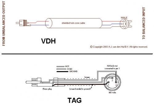

Mezga Aladár
Kicsit zavaros voltam.
Tehát van egy jófajta integrált ami egy kapcsolóval bontható elő/végfokra, és egy digitális elő-fok/dac.
A bekötés eddig, digitális elő-fok/dac hangerő max., integrált line-in xlr kábellel.
Hétvégén kipróbáltam h., integrált szétválaszt és rca-rca csatin keresztül a végfok bemenetre csatlakozott a
Megfülel, nagyon tetszik, csak egy/két nap után hallani a tyúkbél rca hangját.
És ekkor merültek fel a sokszor érthetetlen kérdések.
Bocs mindenkitől és köszönöm a segítségeket. -

Mezga Aladár
robi-k #56861 üzenetére
Az xlr kimenetet 1/2/4V lehet állítani.
"De az lenne a legjobb, ha használnál egy galvanikusan leválasztó audió transzformátort:"
Lehet ezzel ua ott lennék hangban, mint az rca-rca kapcsolaton.
(#56862) Lompos48
"akkor a kimenet kontrukciójától függően akár nagyobb bajt is okozhatsz a direkt kötéssel."Na ezt szeretném elkerülni, és ezért kérdezek butákat.
Lompos48
Mezga Aladár #56859 üzenetére
Most már zavaros. Én a rajzaidhoz igazodtam. Ha a kimenet szimmetrikus, ahonnan a jel egy asszimetrikus bemenetre megy tovább, akkor a kimenet kontrukciójától függően akár nagyobb bajt is okozhatsz a direkt kötéssel. Ilyenkor kötelező legalább a galvanikus elválasztás (lásd trafós adapter).
robi-k
Mezga Aladár #56856 üzenetére
Milyen problémát okozhat ha a felső rajzon levő bekötést használom?
Az elő-fok kimenet xlr, a vég-fok bemenet rca. - jobbik esetben torzítani, visszhangozni fog. Én kipróbáltam, brr, nagyon nem ajánlom. Ha valódi balansz a kimeneted, akkor az egrészt jóval magasabb feszültségen "ketyeg" a rca kimenethez képst.
Legalább ilyen átalakítót használj XLR balanszról - > RCA-ra:De az lenne a legjobb, ha használnál egy galvanikusan leválasztó audió transzformátort:

Mezga Aladár
Lompos48 #56857 üzenetére
Akkor ezek szerint, csak jobban járok ha a sima rca/rca utat választom?
Plusz elektronikát nem akarok belerakni.
A gondolat csak annyi volt, ha már az elő-fok valódi szimmetrikus akkor talán ki lehet használni.(#56858) simongab: Igen van otthon spec. kábel amit annak idején belső kábelezéshez vettem,
az árnyékolást rá kell még varázsolni. Az xlr kanóc miután gyári,(és nagyon drága volt) nem akarom megbontani. -
simongab
Én nem hiszem hogy érdemben növelné. Rövid kábelt használj. Nyilván speciális a kábel. Viszont szerintem felszedhet nem kívánt zajokat ha nem árnyékolod. Főleg az amatőr ligában játszó asszimetrikus bekötés. Próbáld ki a mobilt!
Lompos48
Aktív kapcsolásos megoldás pl:
passzívan pedig:
vagy:
stb.
simongab
Mezga Aladár #56853 üzenetére
Mellé kell rakni egy mobiltelót, és ha felszed zajt akkor érdemes árnyékolni. Én csak azt nem értem mért kell leszedni az interconnect ről az árnyékolást?

Mezga Aladár #56830 üzenetére
Talán ez jól összefoglalja a kábelekről a tudnivalókat:
