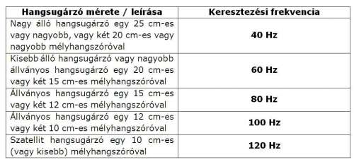

Ehhez még az is hozzá tartozik, hogy 120Hz-ig tartalmazhat, de nem tudjuk hány esetben tartalmaz is. (Én nem kezdem el szétbontani.
Máskor is volt eszmecsere, hogy hová kerül a levágott rész, de nem emlékszem mi volt a végkövetkeztetés. Erősítőnként változó, hogy rákeveri-e a frontokra vagy elveszik?Nem tudom.

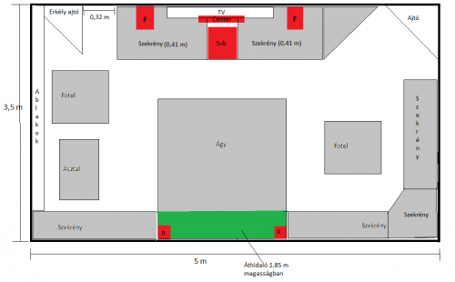

Mankó
A szobám jelenlegi elrendezése. Bocsi a rajzért, sebtében dobtam össze.
Többé-kevésbé az arányok elfogadhatóak.
Szóval ide nem férnek be sem az álló, sem az állványos hangfalak, esetleg valami konzolos megoldás jöhet szóba.
Tanácsot kérnék, hogy ha befut a JBL 178, hogyan pakolgassam őket a jobb hangzás érdekében. Főleg a sub érdekelne, mert a mostani helyén semmiképp nem maradhat. A jbl sub-ja magasabb a mostaninál és részben takarná a centert. -

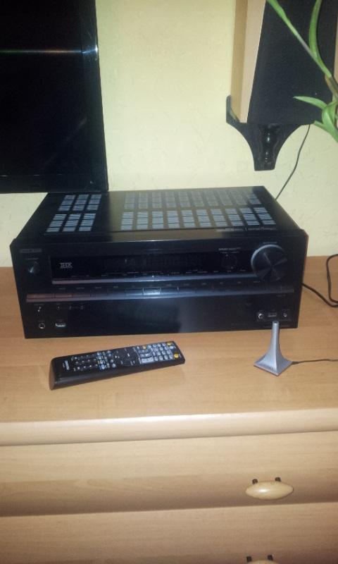

Őszintén szólva, csak annyira volt bekapcsolva, hogy leteszteljem a hdmi kimeneteket (1-2 perc alatt megvolt egy kimenet tesztje). Még nem jött meg a hangfalam hozzá, addig csak kívülről nézegethetem.
De emlékeim szerint nem ment a venti, pedig füleltem rendesen.
Eddig én is úgy gondolom, hogy jó vétel volt, részletesebb teszt majd csak akkor lesz ha befutnak a hangfalak. Bár a kis JBL 178-asaktól nem várok sokat, hátha kellemes meglepetésben lesz részem. A Genius 5.1 után még az is lehetséges.
Egy gyors kíváncsi kérdés, nálad a tv hangja is az erősítőről megy, vagy csak mozinál kapcsolod be az erősítőt? -

Ragadozó #62518 üzenetére
Miután engedélyeztem az erősítő menüjében a hdmi csatikat (csak az 1-es volt engedélyezve) ment minden rendben. Végig ellenőriztem az összeset, mindegyikkel volt hang (fülessel), kép.
Szóval szerencsére úgy néz ki nem nem átverés volt, minden hdmi tökéletesen működik rajta. Részletesebb teszt, majd ha megjönnek a hangfalak.

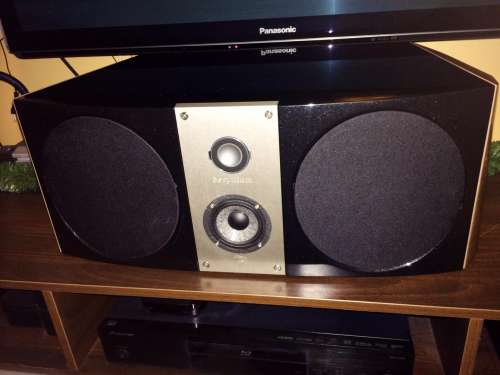

hétalvó
bajnokpityu #62521 üzenetére
igen sikerult talalnom egyet nagy nehezen.
neked is cc900?mit jelent az a szinben, alakban ugyanigy ideillene.
jo center nagyon csak teljesen maskeppen van hangolva, mint a frontom. a cc901 nem fert volna be a polcomra, magasabb 5cm-el.
