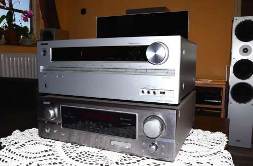

MI a 2 erősítő pontos típusa? Nekem még egyik sincs, de egy ilyen kinézetű nr609-et megyek ma megnézni, s egy hasonló Denont néztem ki előtte. Az Onkyo jobb tulajdonságaival még dupla áron is jobban érdekel, így azt nézem meg előbb, s ha minden ok, akkor el is hozom.

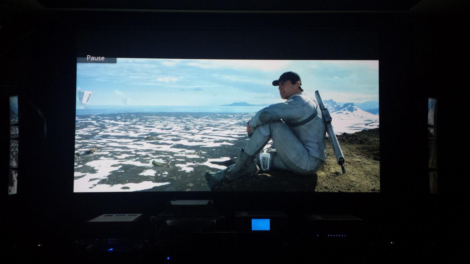

Ez megnyugtató, viszont nem ismerek olyan SIM2 vetítőt, amelyik az optikája elé helyezett eszköz nélkül tudna 21:9 képarányt vetíteni. Ezek szerint a megnevezéssel volt baj, amikor anamorfikus lencsét említettem.

xtremetuning #62435 üzenetére
Remélem nem Digital Projection.

xtremetuning #62412 üzenetére
Hirtelen csak egy Avielo jut eszembe, de az képminőségben nem feltétlenül előrelépés a SIM2 C3X-hez képest.

xtremetuning #62404 üzenetére
Anamorfikus előtétlencsével? Milyen fajta jószág?
