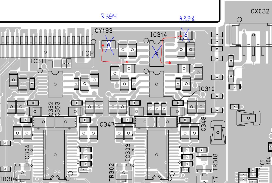

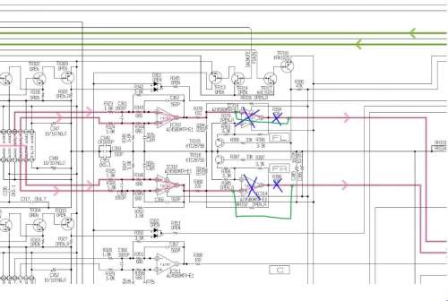

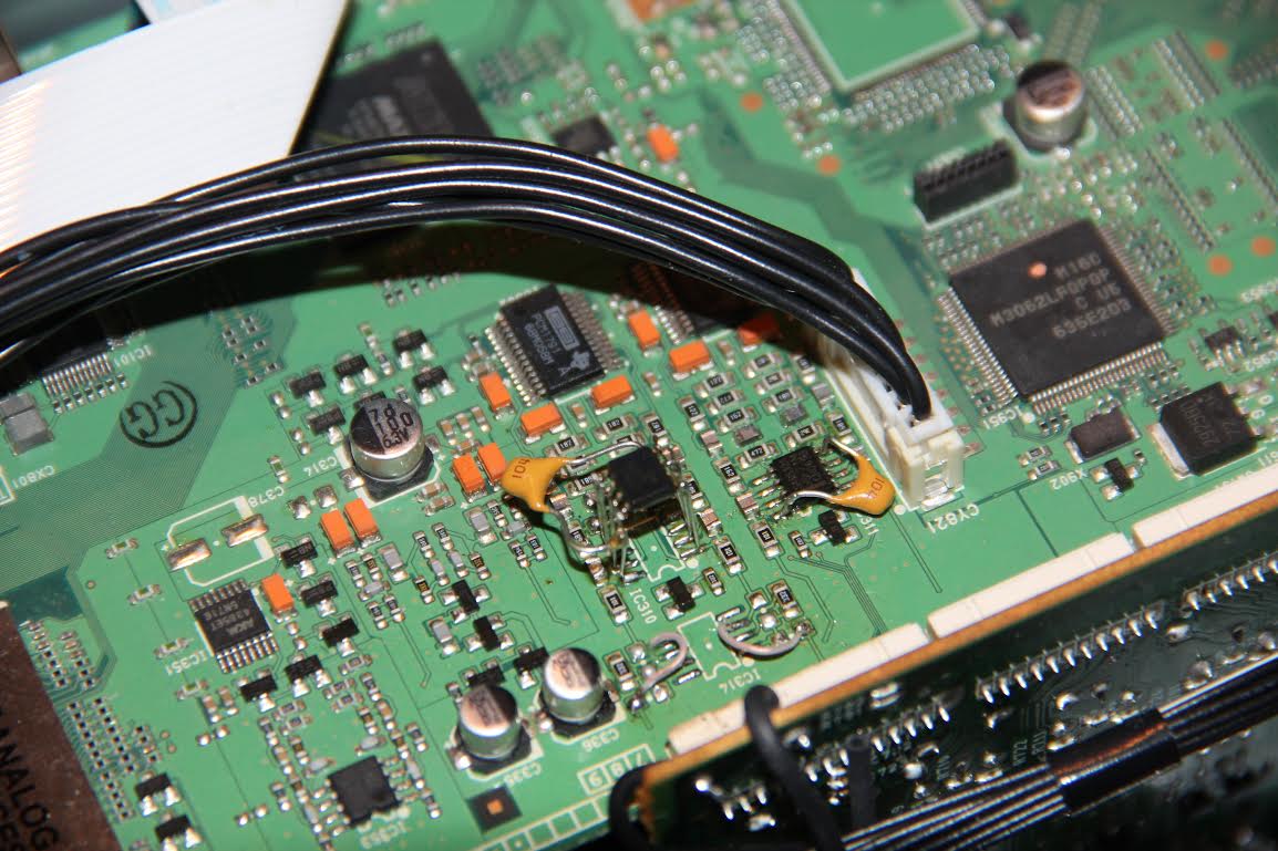

robi-k
Böngészve a külföldi fórumokat, kiderült, hogy a felsőbb osztályú Denonokban egész jó további fejlesztési potenciál van, amivel további javulást lehet elérni.
Első lépésként:
1. A "MainDAC" nyákon - a 4310-nél ez a 8U-310030 DIGITAL UNIT nyák (Service manual 199 old.) - az IC310 jelzésű AZ4580MTR-E1 típusú IC-t ki lehet cserélni egy LME49720 tip. IC-re ;
2. A puffer szerepét ellátó IC314 jelzésű IC-t (szintén AZ4580MTR-E1 tip. IC) ki lehet "dobni" - ennek az IC-nek az a szerepe, hogy sub megléte/hiánya esetén a frontok jelszintjét megfelezi - helyette az IC314 be-é s kimenetét egy vezetékkel össze kell kötni, kiforrasztva az IC314 mellett az R394 és az R398 ellenállásokat is;Hasonló a 3808 átalakítása is, csak a 3808-ban az AZ4580MTR-E1 tip. IC-k helyett SA5532ADR IC-ket használnak.
Akik elvégezték ezt a módosítást, azt írják, hogy a hang nagyon erősen javult, és szerintük hozza egy középosztályú sztereó erősítő hangját.
Kíváncsi vagyok az észrevételekre
