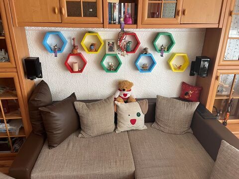

A hátsó hangfalak elhelyezési lehetősége siralmas. Egy 210 cm-es kanapé van beszorítva a szekrénybe, a kanapé a falon és ezen a 210 cm-en vannak elhelyezve a hátsók. Túl direktek, de nincs más lehetőség. Jelenleg a fejünk mellett vannak Side pozícióban. Még mindig keresem a lehetőség szerinti legjobb pozíciót.
Hogy lehetne megtalálni az arany középutat szekrény csere nélkül? Kanapé előrehúzása, mögé kis állványra felrakni a hátsókat verzió nekem is eszembe jutott már, tény esztétikailag nem a legmegfelelőbb.A fenti körülmények miatt először Soundbarral (Samsung q990c) szemezgettem, hátha jobban kezelné a hátsó fertályt, aztán visszakoztam, ha már a házimozi alap adott a Marantz és az XTZ 10.17 szub személyében.
