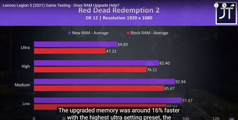

Mennyi is az eltérés a Stock 1R x 16 Stock és az 1R x 8 és az új RAM között??
RT Ultra 30,73FPS kontra 52,16FPS az nálam 70%-os javulás. Nálad mennyire jön ki????
RT Medium 39,54 kontra 61,84 között 56%-os a javulás. Nálad????
RT használat nélkül nincs akkora különbség, max 2-5%, de miért is van, kell Ray Tracyng ha nem használjuk???
Itt Ultra beállításnál mennyi is a +??? 47,22 kontra 54,83 között?? 16%???
High-nél 11%Na akkor most meglehet az átlag 20% javulás egyes játékoknál (nem szintetikus teszteknél)????

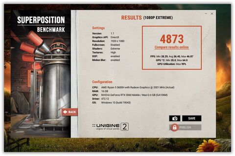

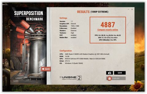

Noémi, megvan a 20%, csak jelenleg a tiéd nincs jól beállítva, mert a 3060 simán hoz 5300-5500at alsó hangon. Szerintem a tiéteknél vissza van véve a GPU teljesítménye 80-90W környékére a 130W helyett.
Vidd ki Csepelre a mesterhez végre, pasztázzátok át, ő simán beállítja neked, hogy ki is tudd használni a teljesítményét. -
gago1975
Simán megvan a 20% javulás 1R X 16 egyoldalas 4 DRAM és 1R x 8 2oldalas 4+4 DRAM-os RAM között, csak te leragadtál az őskorban, illetve hagytad magad ugye-ugye többször is átverni (kamu Hyperx RAM-al valamint RTX5000 max-q-val).

Noémi084
Ma megtörtént a Lenovo Legion 5 15ACH6H laptop 2 db gyári 8GB-os RAM-ok cseréje
2db Team Group Elite 8GB DDR4 3200MHz TED48G3200C22-S01 memóriákra.
Lefuttattunk egy SUPERPOSITION tesztet.
Nem látni azt a 20% javulást.
Gyárival: 4873
Team Group Elite: 4887
Segítségeteket szeretném kérni, mit rontottunk el?[kép]

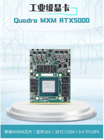

Persze a Lenovo 90W vbios mégsem lett nyerő.....gond van a memóriakezeléssel. Tudom használni, szal van kép is benchmark nagyobb teljesítmény, de élesben behal a memória kezelés miatt(full UV ami megmentheti, inkább hagyom).....valahogy nem lát mindent. Érdekes.
Sebaj így is boldog vagyok.
(Ezzel a géppel szívesen rástartolnék akármelyik mxm kártyára, akár egy RTX A5000-re is.)Kicsit fényeztem a gépemet.
