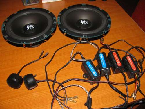

Igen, arra gondoltam, egészen pontosan egy piros és egy sárga vezeték lóg ki pluszban a High Pass Filterből. Az autóhifi boltban se nagyon tudták mire vélni, amikor a hangszóró keretekért mentem.
Az erősítőn meg elég sok az állítási lehetőség, remélem a bátyám kiigazodik majd rajta. -

Amit "második rajz"-nak írtál/linkeltél az a bekötési rajz. De nem értem pontosan mire gondolsz! A lényeg hogy nézdd meg jobban a rajzon, mert ebből a hangváltóból (magas) kilóg két rövid kb 5-5cm vezeték - színüket ne kérdezd, már nem emlékszem. Ezek ha össze vannak dugva akkor 0dB, ha széthúzod csillapít valamennyit, azthiszem. Ezekre jobb ha erősítőt (meg semmit) nem kötsz! Ha esetleg nem erre gondoltál, akkor félreértettem.

Igazándiból a Bátyámat zavarta meg a 4 hangváltó. Bekötésnél fel kellett mennie a netre, hogy meg tudja nézni az adott típus rajzát. Ezt találta és ezek alapján tényleg külön csatornára kell kötni a magas sugárzókat és külön csatornára a mély közép hangszórókat. Azóta én találtam egy másik rajzot is, ez pedig alátámasztja azt amit a fórumtársak is írtak, mégpedig, hogy beköthető párhuzamosan is. Ki szeretném majd próbálni így is, úgy is, csak kíváncsiságból most már, de teljesen mind1, mert amúgy is akartam a 4 csatornás erősítőt. Az a lényeg, hogy igényes zene mindenképpen lesz
A Mac erősítőt pedig feltettem egy aukciós portálra 1 Ft-ról.
De most néztem meg megint... Szerintem a magas sugárzó hangváltójából kilógó kábelre kellett volna rákötni a mély közép hangszórókat, és egyetlen egy kábel megy az erősítőbe... Lentebb látsz képet is róla.
Lehet, hogy mégis szét kell szedjük megint az ajtókat?Bár, azt azért nem hiszem, hogy gyengébben muzsikál majd a rendszer, ha külön csatornáról kapja a magas is a kraftot meg a mély közép is...
KriszXJR
Petyus87 #28833 üzenetére
A flex4-et ne is sajnáld....
Két különböző kategória.
A párhuzamost alatt azt érted, hogy 1-1 csatornára a közepet és a magasat saját váltóikkal....
Ez az alap bekötés!
Szerintem téged a 4db hangváltó megzavar.
Az olyan mintha 2db lenne csak a dls ebben a szettben különvette a mély és magas szekciót.
Ami egyébként nem egy rossz ötlet.... -
Petyus87
KriszXJR #28832 üzenetére
Kicsi a világ!
Már a rajzát meg is találtam neten, majd kinyomtatom.
Az első ajtók már be vannak kábelezve, hangváltóstul és el vannak húzva a fejegységig, ott elcsippentettük amit el kell és az LG iso csatijából kijövő első párra kötöttük a mély közepet és a hátsó párra pedig a csipogókat. Jelenleg így oldottuk meg, hogy fejegységről szóljon a muzsika. Így is fényévnyi a difi a gyári papírhangszórókhoz képest, de érzem, hogy lesz jobb is és dinamikusabb, 28-30-as hangerőnél már betorzít.
A hangváltókat már nem bántjuk és valószínű külön csatornára kötjük a magas hangszórókat, de én majd ki akarom próbálni ezt a párhuzamos kötést is, amit a fórumtársak javasoltak. Várom már az erősítőt -

Joe fiú #28815 üzenetére
Beteszek egy képet, úgy a tiszta.
Én kevésbé értek hozzá, Bátyám szerelte, ő se értette. A saját rendszere is DLS volt, még az előző kocsijába. Megnéztük interneten a DLS hivatalos oldalán és a bekötési rajz szerint külön csatornára megy a magas is és a közép is oldalanként. Az Alpine nem rossz ötlet, tényleg. Azzal nagy melléfogás nem lesz. Találtam is 1-2 ígéretes darabot. -

Petyus87
Joe fiú #28813 üzenetére
DLS b6 komponens szettet sikerült vennem nagyon jutányos áron. A mac mp 2000-es erősítővel akartam meghajtani ami az előző autóhifimből maradt, aztán bekötésnél kiderült, hogy a magas sugárzóknak is kell egy csatorna és a középhangszórónak is, úgyhogy ideiglenesen fejegységről van hajtva, megjegyzem így is óriási a minőségbeli különbség, mint a gyári papírhangszórókkal, de ezen nem lepődtem meg.
Egyrészt az anyagi keretek miatt nem akarok 15 ezernél többet kiadni másodszor pedig, szerintem bármi meghajtaná szebben és dinamikusabban mint a jelenlegi LG fejegység.
