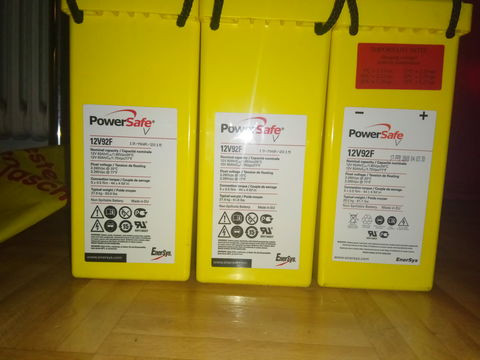

troll81
Sikerült ki küszöbölni az áramhiányt. ebből az aksiból 2 tudok eltenni a kocsiban.Úgy tervezem egy fix pontot kialakítok. egy plus és egy minusz természetesen réz sínen az aksikat le biztosítanám 200A körüli anl-el a terminál-ról. az erősítőket szintén a megfelelő mini anl el biztosítanám.A töltő kábel 35mm3 jön hátra ez lehet cserélve lesz 50 mm2 re ezt elöl hátul biztosítanám.Az aksi terminál közt rész 50mm2 kábelen csatlakozik. jó ez igy vagy van valami javaslat hozzá?

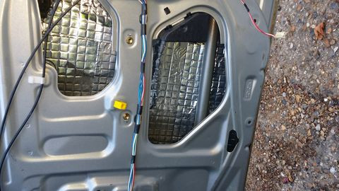

kacsa7
kacsa7 #64078 üzenetére
Nah, nálam az ajtó felső harmadától a teljes felső élnél van gyárilag egy kiegészítő gumi a kasztnin.
Így.
Tehát a külső éléhez nem is tudtam semmit tenni, mert még a Z profil sem fért el. A belső élhez, ami a gyári kédergumi mellé csukódik, felfért a teljes belső részen körbe a D profil, de nem éreztem, hogy az halkított volna.
Aminek volt értelme, az a B és C oszlop alsó kétharmadánál P profil és az ajtó alján P profil. Persze az ajtó kivágott részeit szabadon kell hagyni, hogy belülről tudjon távozni a víz.
[link]Ami pl. probléma nálam, hogy nyáron ragasztottam a melegben és akkor mindent miliméterre illesztettem. Na most amikor fotóztam is láttam, hogy a hidegben zsugorodott és van ahol úgy megfeszült, hogy az íves, tekeredős részen elengedett a ragasztó.
