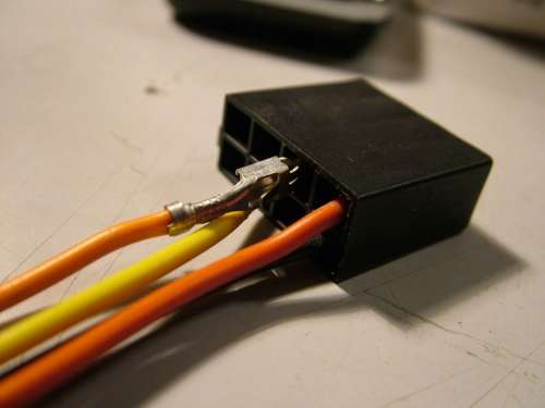

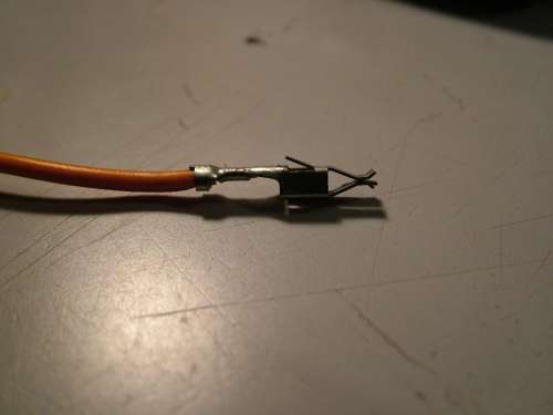

Sziasztok! Az iso csatlakozóból, hogy jönnek ki a saruk? Megkéne cserélnem az állandó és a kapcsolt 12V-ot de nem sikerült kiszednem a csatlakozóból.

Például. -
