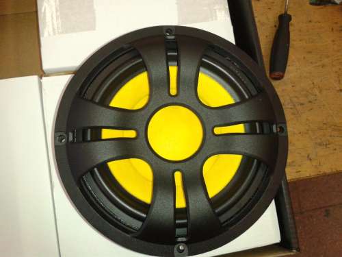

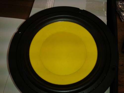

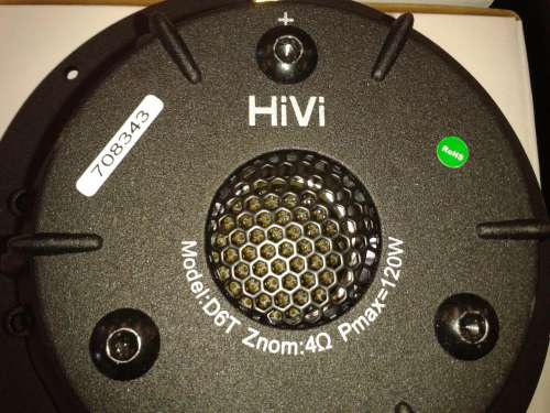

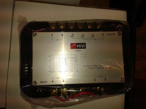

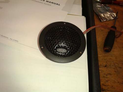

A következőt néztem ki a HIVI D620-as fronthoz erősítőnek. Jelenleg egy Phase linear PB Two-val hajtom. Szeretném ha lenne elég tartalék az erősítőben ezért a következőt néztem ki.

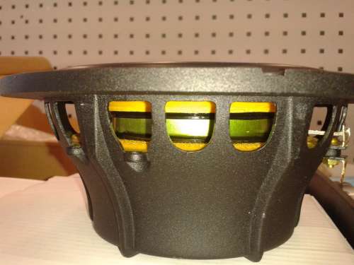

Feldobok képeket a Hivi D620-ról. Ez zenére való, hangerőt nem tud a 86db-el, és 60w terhelhetőséggel. Érezhetően halkabb ez előző szettemhez képest, viszont SQ-ra jobb.
