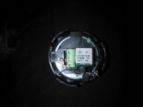

Jaded
kavics325i #28030 üzenetére
Igen, ezt biztos hogy úgy funkcionál mint egy "frekvenciaváltó" viszont így 2 lenne. Jó hülyén írom le, hogy mit akarok
Kipróbáltam úgy, ahogy a képen látszik, viszont nekem így nekem picit "hangos" a magas. Ezért gondolom, hogy a "két frekvenciaváltó" durván fogalmazva "üti" egymást, tehát ami a képen van nem kell. Vagy tévedek?

Peti66
kavics325i #28031 üzenetére
Ez, 100..Értem én mit is szeretne,de ez az esetek döntő többségében nem jól sül el
Ezért kérdeztem, mit is applikálna a magas elé -

SPL 12" 1000 Watt Car Hifi Car Subwoofer Bass Speaker- ről mi a vélemény? És az is érdekelne hogy hány Ohm os, mert nem látom a leírásba
Jaded
kavics325i #28000 üzenetére
Nem, zöld.
@lord_devil
semmit nem tudok a hangszóróról. Egy ismerősömtől kaptam, rá írva sincs semmi. -
