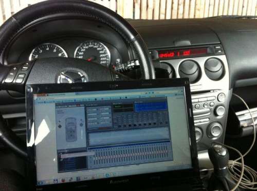

footy
Hangprocesszor, arra való, hogy a gyári fejegység megtartása mellett meglegyenek olyan opciók az ideális hangzás kialakításához amik csak high-end fejegységekben vannak meg. Ezek az időkorrekció, aktív keresztváltó, 20-3x sávos equalizer. A processzort elrejted a műszerfalban vagy ez erősítő környékén és számítógéppel lehet állítani a dolgokat, nem kell 123 menübe belépni meg 52 gombot végignyomogatni
Valahogy így:
