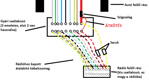

Az autóból csak egy vastag piros jön ki, citromsárgát nem találtam lógni sehol, amit ez az átkötés helyettesítene, de akkor megnézem jobban.
Egyébként így néz ki az egész (a szaggatottal jelölt vezeték az már a rádióhoz kapott csatlakozócsomag, aminek egyik végén kis csatlakozó van, ami a rádióba megy, a másik végén pedig egy nagy, ami az autóból kijövő gyári nagy csatlakozóba megy bele). Ja, egyébként a színeket ne nézzétek, csak jelölgettem össze-vissza, a sárga és a piros csak, ami számít, azok így vannak a valóságban is, a többi csak random szín, és darabszám.
Tehát akkor az a lényeg, hogy a pirosra kell keresnem egy szálat, ami a gyújtásról jön? A sárgára pedig a mostani vastag állandó pozitívot kell kötnöm? És akkor ha leveszem a gyújtást, még nem kapcsol ki, csak ha kiveszem a kulcsot, de visszakapcsolni vissza tudom utána akkor is, ha már nincs benne a kulcs?

Sárga a 30-as pont (állandó), a piros a kapcsolt...
Van aki úgy kéri, hogy ne kulcsról menjen fejegység, vagy régi autók némelyike nem is tudja.
Azért teszik bonthatóvá, mert némely autó gyártó a két betápot megcseréli a csatlakozóban...
Az autóban multiméterrel vagy próbalámpával egyszerűen megtalálható a két táp...egy kis ügyességgel te is át tudod kötni, vagy egy villamosságis fillérekért megcsinálja...

Az egyik szál az állandó pozitív, a másik a gyújtás utáni pozitív. Ha nem maradnak meg a beállítások, akkor kell megcserélni a sárgát és a pirosat, de attól még ugyanúgy csak gyújtás ráadás után kapcsol be. Pont úgy lehet kulcs nélkül, tehát gyújtás ráadás nélkül bekapcsolni, ahogy nálad most van, hogy mindkét szál, tehát a sárga és a piros is az állandó pozitív szálra(piros) van kötve az ISO csatiban.

Az miért van szerintetek, hogy a rádióba ami bemegy csatlakozó, azon a piros és sárga vezeték át van hidalva? Megvettem az itt ajánlott Kenwood KMM-122Y fejegységet, és kérdeztem egyik haveromtól, hogy hogy kell megcsinálni úgy, hogy ha kiveszem a kulcsot, lekapcsoljon a rádió, és ő mondta, hogy a piros és sárga vezetékeket kell megcserélni. Mondta, hogy elvileg könnyű, mert ezt a 2-t direkt csatlakozóval csináljak, hogy csak át kelljen dugni egyiket a másikba. Kipróbáltam, úgy se kapcsol ki, és akkor néztem, hogy a gyári csatlakozón az előző tulaj a piros vastag vezetéket áthúzta a sárga helyére egy másik vezetékkel (gondolom nem gyárilag van így, mert szigszalaggal van betekerve). Miért csinálhatták ezt, és hogy lehet máshogy megoldani, amit szerettem volna? Egyébként ha szétszedtem az összekötést, tehát a rádió sárga vezetékére nem ment a vastag pirosról ez a vezeték, akkor nem is működött a rádió.
Röviden: most a rádió sárga és piros vezetékére ugyanaz a vastag piros van kötve, és nem kapcsol ki, ha kiveszem a kulcsot. -
