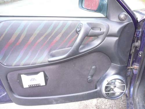

Látom, itt ismét az audiofil kategória legfelső műfajáról beszéltek. Míg ti ezzel vagytok elfoglalva, addig én elkészültem a panelos beépítéssel. Hát nekem tetszik a végeredmény. Minden oda nem illő dolgot eltávolítottam, amit csak lehetett. Beszéltem hozzáértővel is, aki sokat segített, és a végeredmény egészen lenyűgöző számomra. Igaz, a Hertz DSK szettet nem nehéz túlszárnyalni, de ez az ESX, ez már most rezgéscsillapítás nélkül is bejön! A mélyem késése is szinte majdnem teljesen megszűnt a fázisfordítással, de egy zárt ládát tuti kipróbálok.
Így néz ki jelenleg az ajtóm.Jah, boldog nyulat nektek is!
