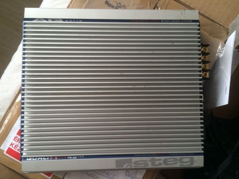

hx12sq van, nalam meghallgathatod. Előtte volt xion12-800, Steg K2.02-vel, az ugy ütős felállás, viszont ennek 60l lada kell. A 46 l refi a kisebbeknek van pl. Mx12, rs12, hx12.
A K2.04 szinte mindehhez elég, en xion 12-800at vennék a helyedben, nekem nagyon bejött. Hangos, melyre megy. -

Szerintem, ha valóban passzív vonalon maradsz jobb felállás lehet.Nekem is két 2 csatis erősítő van, hasonló szisztéma mint amit te képzelsz el.
Az a Steg meg elég lesz a szubra.Egyébként régebben felvetődött. Eddigi tapasztalataim alapján a régebbi Stegek jobbak. Mind dinamikában, mind hangspektrumában jobban tetszett nekem az AQ mint a mostani K. Persze közel sincs teljesen beállítva, de előrelépésnék semmiképp sem az.
