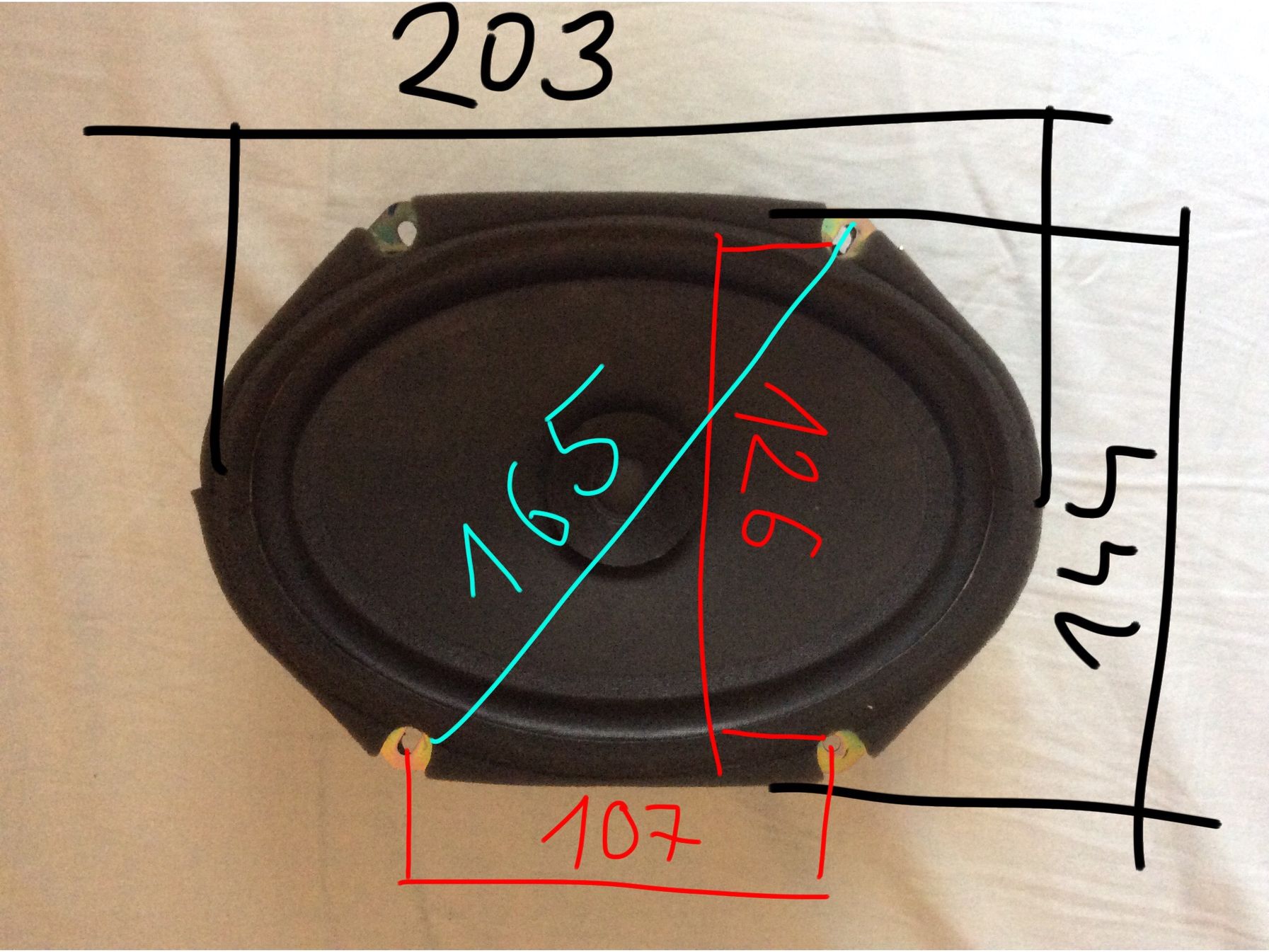

biztos befér a 16-os?itt egy beméretezett kép a hangszórómról Beépítő keretet is csak 13cm-est találtam
A szigetelést hogy érdemes csinálni?Fóliát leszed és a helyére tenni csak,vagy magára az ajtó lemezére is kellene?

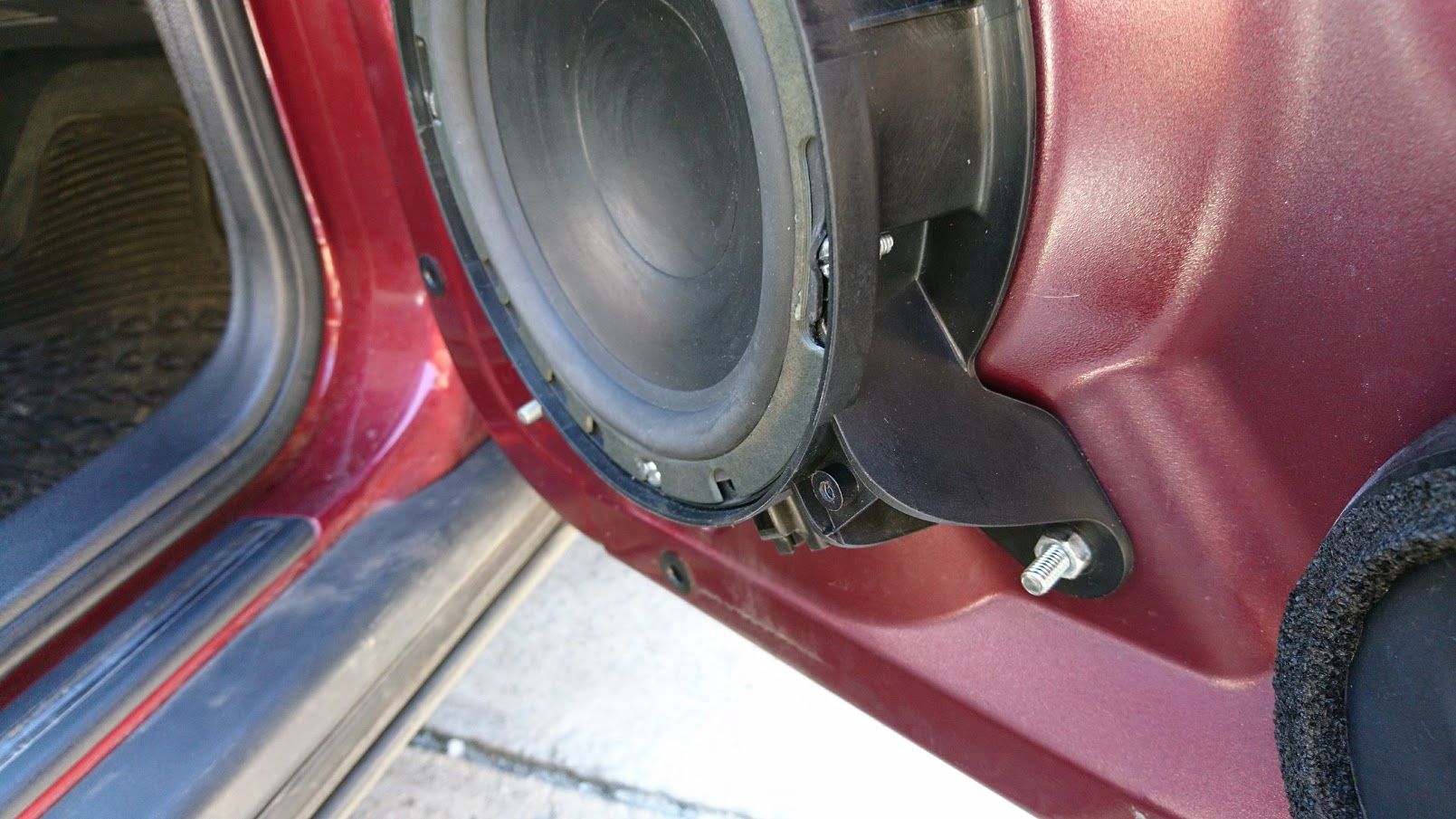

Peugeot 307-ben cserélnék gyári hangszórót, ennél a hangszóró a kárpitra van rögzítve. Arra gondoltam esetleg merevíteném kicsit a kárpitot ezzel: Amortson SemySeal 2mm
Érdemes ezzel vesződnöm, vagy nem lesz eredménye? -

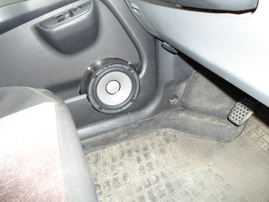

kuntics #60079 üzenetére

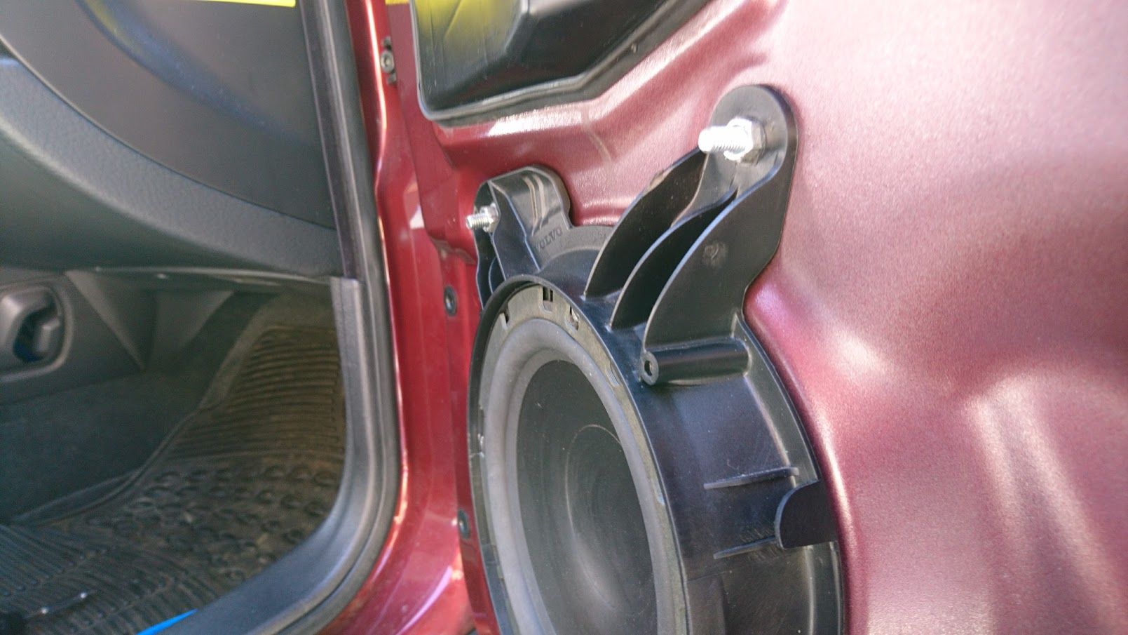

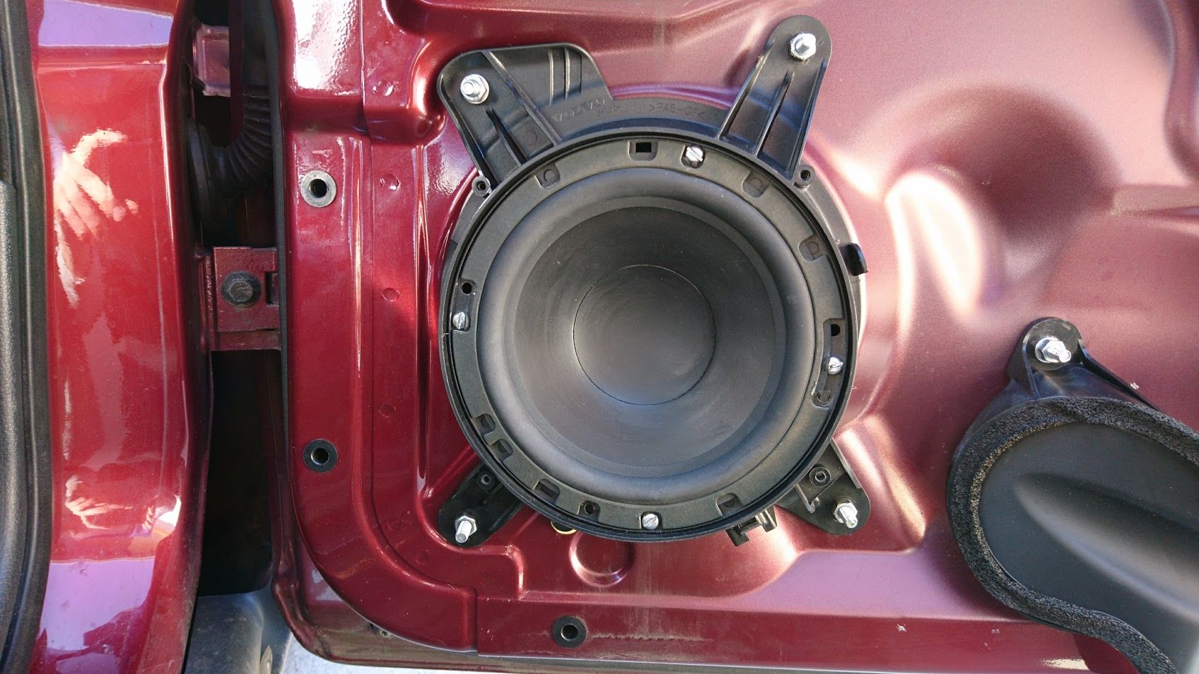

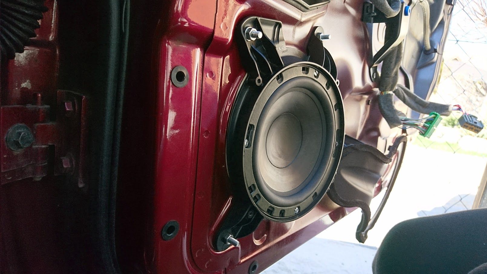

Befér a 16,5"-os mélyközép is oda, csak egy átalakító kell hozzá. Inkább komponens szettet tegyél be. Pl Gladen Alpha. Magasat fel tudod tenni az A oszlopra a gyári keretével.
Ajtószigetelés mindenképp megéri, többet fog hozni mint a hangszóró csere (alsó tartományban).
A szigetelőanyag a fóliát kiváltja, így azzal nem kell foglalkozni. -

Az autómban(323, 2000 éjv.)tönkrement a bal első hangszóró, azt szeretném cserélni.Mivel az autóhifihez nem értek kis segítségre lenne szükségem.Nem akarok semmi komolyat,gyári kábelek maradnának stb.Fejegységnek egy jvc kdr 431van benne.Hangszórónak ezt néztem,mert pontos méretekkel nam vagyok tisztában,ez meg leírás alapján passzol a mazda gyári helyére.Ami igazán kérdése,hogy érdemes szigetelést betenni az első ajtókba?Videó alapján van bent egy fólia is ami miatt nem tudom hogy lehetne megoldani a szigetelést.Vagy elég,ha a hangszóró mögé teszek egy kis darabot?További változtatást nem nagyon szeretnék.

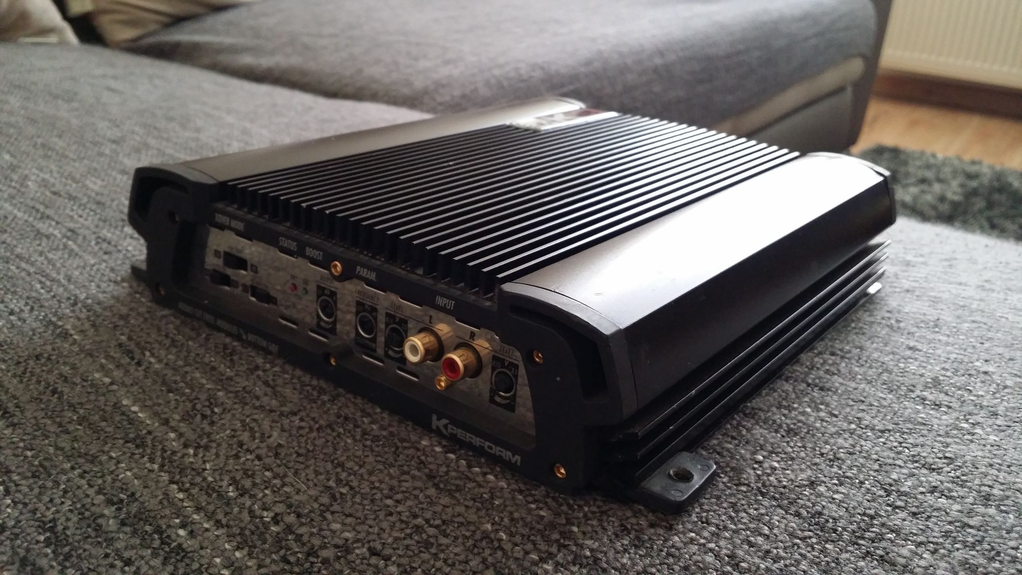

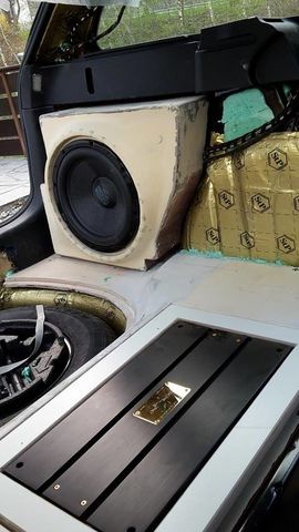

lautnermark

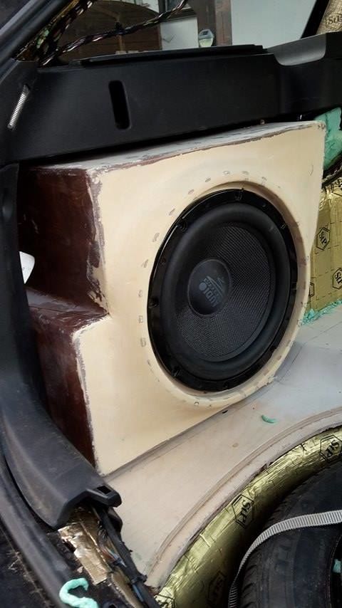

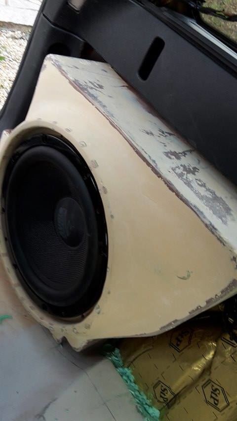

Neked röntgen szemed van? Miért ne lehetne a "beépítésben" egy ventilátoros hűtőcsatorna kialakítva?
A láda színeivel meg a gyantával/gittel mi a gondod? Minden láda így néz ki a kárpitozás alatt. Csak a "show" miatt gyantáznának? Ezek szerint Te még nem láttál ajtóban hangszórópanelt kárpitozás nélkül? Akkor ne is lássál sosem, mert tuti infarktust kapnál a látványtól. -
rob210
A szellőzés valóban lényeges.
Én amatőr vagyok, vagy még az se.
De az erősítőm két szélére két 4cm es venti fel van rakva, ami a hűtőbordák közti légáramlást segítik.
Viszont ez a megoldás elég zajos.
Ha nem szól a zene odafigyelve lehet hallani a két ventit.
Erre szívesen fogadnék valami bevált jobb megoldást.
Hely van bőven, de a nyári nagy melegben a csomagtartóban néha 50-60 fok is tud lenni ezért tettem be anno a rásegítést.Illetve olyan hangszigetelő rezgés elnyelő anyagot, amit nem kell külön ragasztgatni, azaz öntapadós és nem lesz 30 kiloval nehezebb a kocsi tőle tudsz/tok ?

Suszter maradjon a kaptafánál! Tehát a beépítést végezzék szakemberek!
Megfordult a fejemben, hogy az új autómba én fogom beszerelni a rendszert és a rezgéscsillapítást elvégezni, de egyre kevesebb az esélye. Inkább olyan emberekre bízom, akik abban profik.
Neked nem beépítési tanácsot adtam, csupán a kép alapján felmerült gondolatomat - nem tud kellően szellőzni az erősítő - írtam le, maximális jóindulattól vezérelve. -

Ha megoldott az erősítő szellőzése, akkor írd azt és ne személyeskedj, mert az szigorúan tilos ezen a Fórumon!
Mit kellene tudnom a láda felépüléséről? Talán beteg? Akkor azért ilyen ronda.Kioktatásról szó sem volt, csupán leírtam a véleményemet, amit vállaltál, amikor a nyilvánosság elé tártad a fényképeket. Valóban nem ismerem a "dolgokat", de arról nem én tehetek, Te nem adtál elegendő információt.
1993-óta gyűjtöm a Car&Hifi magazinokat, valamint a német AutóHifit, ami sajnos egy ideje már nem jelenik meg. Rengeteg autó beépítéséről közöltek cikkeket, sok fényképpel illusztrálva. Egyik sem tűnt csúfnak.
Amikor a hazai Autóhifi, később Mobil szerkesztője voltam, majd a rövid életű magyar Car&Hifi fordítója és szerkesztője, saját szemeimmel láttam amatőr és profi beépítéseket, nem csak elkészült állapotukban, valamint fotók százait a munkák fázisairól. Folyamatosan látogattam a műhelyeket és hozzám is érkeztek megszemlélésre, meghallgatásra az autók. Tehát engem tapasztalatlannak nevezni kicsit durva kijelentés. -
#28001792
Köszönöm eme remek észrevételeket,de több sebből is vérzik a dolog. Hogy mi a véleményed erről a ládáról(jelenlegi külső)egyértelműen mutatja,hogy nem sok beépítésen vagy túl,pedig 86-vagy 96 óta járod a ranglétrát.. lusta vagyok visszaolvasni.. Hogy hogyan épül fel a láda,arról nem tudsz semmit,de a tutit megmondod
Hogy az erő beépítésénél van e hely szellőzni,a padló hogy van felépítve szintén nem tudod,de kioktatni azt próbálsz
Ha netán valaki tapasztaltabb,nagyon szívesen meghallgatom a véleményét,esetleg meg is fogadom. De ehhez kicsit több kell,mint csak úgy idedobni pár hangzatos szót,úgy,hogy nem ismered a dolgokat

Az erősítő hosszabbik oldalai bordázottak, de azok a képen látható állapotban nem tudnak hőt leadni, mert nem áramlik közöttük a levegő. Alapszabály, hogy erősítőt nem szuszakolunk be pici helyre, hagyni kell bőséges helyet a légáramlásra, vagy ventilátorral kell segíteni azt. Brax X2400-at használok 13 éve, bizony rendesen fel tud melegedni.
Ízlés dolga, számomra az a "láda" ebben az állapotában olyan, mint amit az előbb leírtam. Ráadásul az egyik fele sötétbarna, az eleje krémszínű, a teteje tarka. De nincs ebben semmi szokatlan, bár a gyantás/gittes megoldás nem általános, csak a helyspórolós és show beépítéseknél alkalmazzák. Egy időben megfordult a fejemben, hogy hasonlót készíttetek, nem is tudom, miért nem valósult meg.

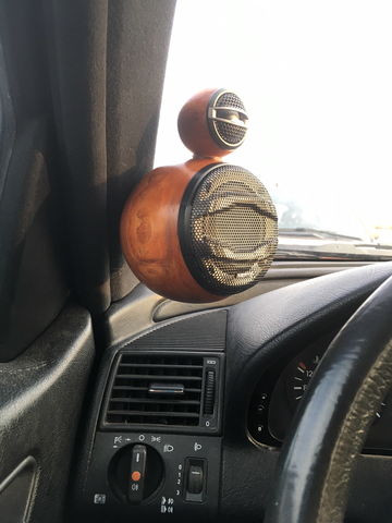

Köszönöm az elismerő szavakat. Első munkám. Szerettem volna tökéletesen megcsinálni. Nagyjából sikerült is az elképzelésnek megfelelően. A tartók nagyon masszívra sikerültek. sokat aggódtam, hogy majd lötyögni fog, de addig gondolkoztam rajta, amíg atom stabil nem lett. 18--as vastagfalú csövet meneteltem meg, ami maga a tartó is és ebben jönnek át a kábelek is.
Az alul áteresztő.
560Hz-nél vág, 12db-vel. (Butt), Hogy miért? Mert a középnek az eredeti hangváltója is itt vág kb. Azt a hangváltót nem alakítottam át biamp-ra inkább építettem egy jobbat. (Jantzen) A gondom vele csak a mérete, ezt nem lehet úgy eldugni.
Tettem bele zobelt. Ezt majd kikötöm belőle, hogy vajon hangminőségben milyen különbség van. A gyári váltót is(közép és magas) így meg kéne építeni Jantzenből.
A számításoknál sokmindent figyelembe vettem. Le kellet volna mérnem a hangszórót beépítve, de sajna nem tettem annak ellenére, hogy szinte minden adott hozzá. A lényeg, hogy a számításom alapját a gyári váltóból vezettem vissza, majd ezt korrigáltam. A képletekből adódott kondenzátor méretet több kondiból raktam össze a tisztább hang kedvéért.Fantasztikus milyen szép lett a hangja ahhoz képest. Jövőhéten jön bele a Mosconi AS 100.4. Na majd azzal.....
Egyelőre nincs mélyláda, de nem is hiányzik. -

Korrektül néz ki mind a váltó, mind a gömbök, viszont kérdés, jó helyen és jól vág-e. Nem olyan egyszerű a váltó méretezés, hogy kiszámolgatom hol kellene vágnia, mennyivel, aztán összeállítom a váltót. Aki aktívozik, az tudja mennyi kínszenvedés megtalálni a megfelelő vágást. Passzív váltóval ez nem túl költséghatékony, de kívánom, hogy sikerrel járj!
HT25 v. 28? Mi a mélyközép? -

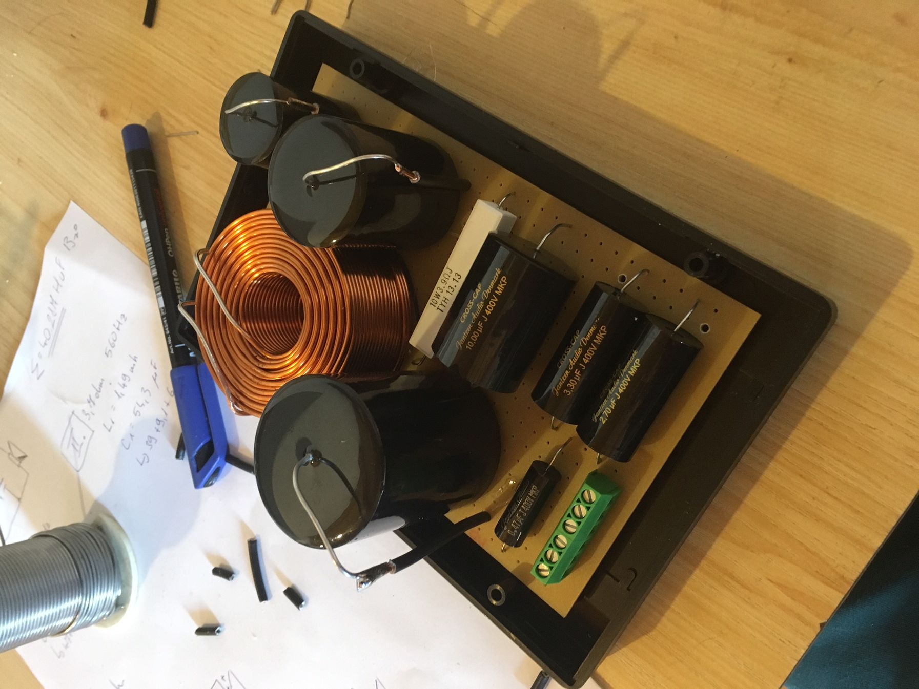

Megoldottam a két pár hangváltó problémáját a 3 utas szetthez. A magasat és a közepet a saját hangváltójával hajtom FRONT kimenetről. REAR-ról pedig kellett mégegy az ajtóban lévő mélyközépnek, de mivel ami volt hangváltó az nem a megfelelő helyen vágta neki a frekit. Na már most elkészítettem neki egy aluláteresztő szűrőt. Tádám:
Tettem bele zobel impedencia korrekciót is. Az biztos, hogy jobb lett.
Ja és elkészült a közép és magas az A oszlopra. Tádám:
Amatőr munka.
