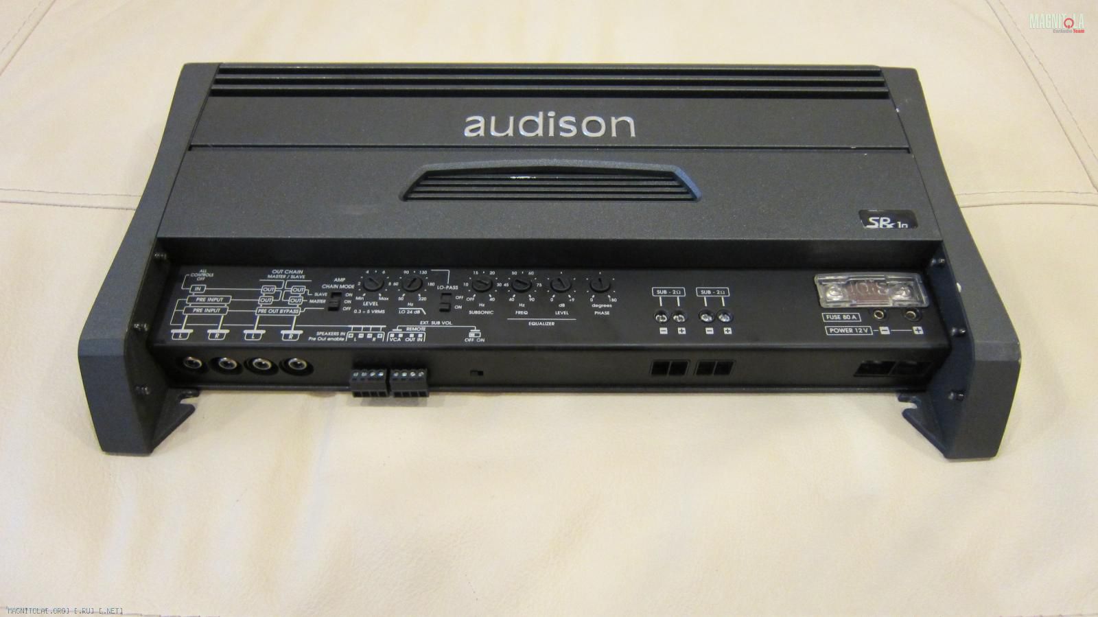

egy ilyen erősítőm van Audison valaki segítene a helyes beállításában ? 2db DLD122 van most rajta reflex ládában 0,5 ohmra kötve hogy kellene álni a potiknak? Hány hz -en kb illetve a fejen az lp filtert hány hertzre állitsam?
