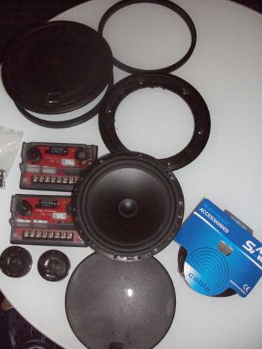

Megint továbblépnék hifiben. A mostani felállás egy pioneer 2320 fejegység, szigetelt ajtó, hertz dsk 165 szett.
Most hirdettek a carstyling-on egy audio system hx 165 szettet carpower 284-vel, ez fog elvileg megérkezni, de ehhez már illene valami erősítő is. Mivel kis pénzből várok 'csodát', így kinéztem egy signat roc1-ot (10 alatti árban). Régebben ajánlottátok a nagytestvérét a roc 3-at ha jól emlékszek. Megfelelő lenne? Kezdetben csak a szettet hajtaná, utána mélynyomót is szeretnék rákötni. Gondolom, ehhez már valószínűleg kevés lesz? -
