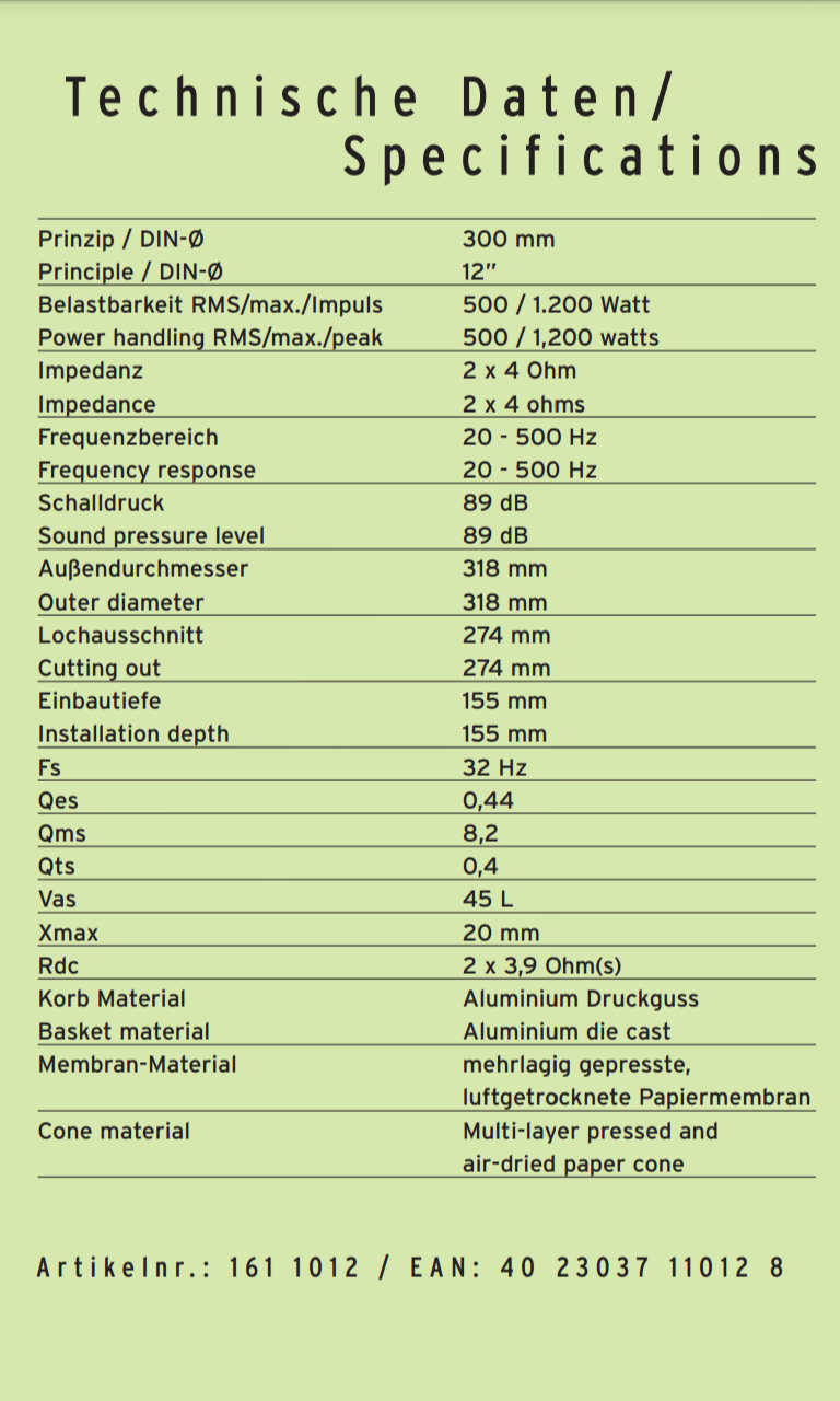

Valaki használt Emphaser EG12 subot zárt ládában?
Neten konkrét (gyári) ajánlást nem találtam csak T/S paramétereket, viszont erre az egyik netes kalkulátor 42l-t dob, a rendes program meg 51l-t... Melyiknek higgyek vajon?
A 42-nek jobban örülnék, de az is elég sok nekem...
