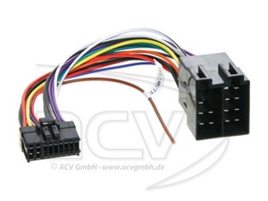

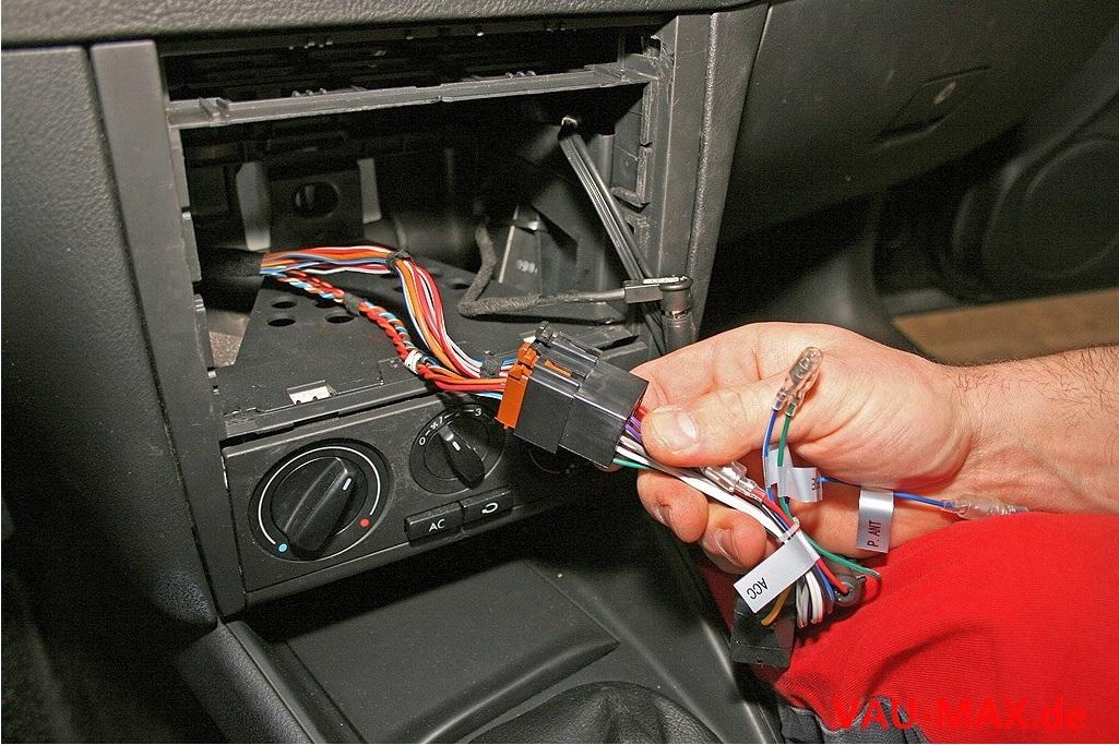

Nos a magyar beszerelési különbözik az angoltól (itt az első találat), itt ha jól értelmezem el kell vágni a kék kábelt fehér csíkkal és ehhez kell hozzá forrasztani az erősítő remote kábelét.
Jól értelmezem? -

Szerettem volna beépíteni a JVC KD-X40-et, ám hiába, az ISO csatin nincs Remote szál. Azaz van, de nam az erősítőhöz, hanem valami steering wheel remote szál van csak, amire a beszerelési azt írja, távirányító adapter.
Ilyenkor mit kell csinálni? -
