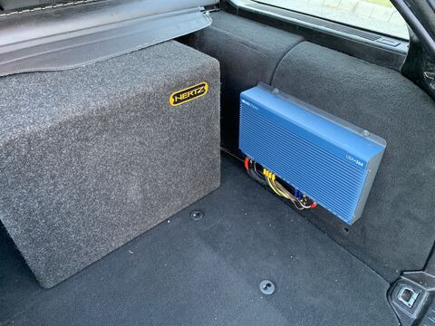

kovbandi82
kovbandi82 #74081 üzenetére
Update: lecsatlakoztatott mélynyomónál se indul el a jobb hátsó sajnos. Ha a pitin állítok az erősítőn (pausera rakva a zenét) zene indításkor ugyanúgy nem indul a hangszóró, csak ha felveszem a hangerőt.

kovbandi82
Sziasztok. A következő gondom lenne. Adott egy Soundstream USA 364 4 csatornás erősítő. Az 1-2 channelen 1 pár 13 cm-es koaxális hangszóró van, a 3-4 channelen egy Hertz mélynyomó, 30 cm-es hangszóróval hídba kötve. A mély a “jobb” oldalon szól. Az erősítő 1 pár RCA-val van “meghajtva”, van kapcsoló rajta, hogy a 3-4 channel az 1-2-ről kapja a jelet, vagy “saját” rca betápról.
Az 1-2 channel potijai nemrég lettek cserélve, mert recsegtek, és random elment hol a jobb, hol a bal hangszóró. Hogy a lent leírt hiba akkor is fennállt-e, így azt nem tudom biztosra megmondani.
Nos indításnál, általában amikor naponta először indul a jobb oldali 13 cm-es hangszóró nem indul be. Ha elkezdem felvenni a hangerőt, akkor egyszer bekapcsol, és akkor patentul működik. Ha lecsatlakoztatom a mélynyomót, akkor viszont szépen indul a hangszóró. Valaki járt már így? Esetleg elképzelhető, hogy a “közös” rca miatt van így? A fejen 1 pár rca van, egy Y megoldás lenne, úgy szétosztanám a jelet? -

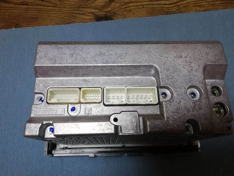

2007 -es Toyota CoV -ban kiment a gyári rádió ami 2 dines volt. Helyette szeretnék 1 dinest tenni ilyen beépítő kerettel. Az öf alapján ez a Pioneer DEH-2800UI meg is felelne nekem (ha esetleg van azóta újabb, jobb hasonló áron az is jöhet), csak a csatlakozók szerintem nem passzolnának, de lehet tévedek. Tudnátok segíteni milyen átalakító kellene hozzá? Így néz ki a gyári rádió hátulról: -

troll81
kovbandi82 #74030 üzenetére
Túl van hajtva, ennyi. Ha kevés a a hangerő a akkor cseréld olyan erősítő re amit nem kell maxra ki tekerni elég csak fél alá.
Ezek a régi jó hangú erősítő k eléggé fűtenek ez természetes nem a legjobb a hatás fokuk de a hang kárpótol. -

kovbandi82
Sziasztok. Az autómban a képen látható módon van elrendezve egy Soundstream USA 364 erősítő, egy Hertz HBX30-as mélyládával, amiben jelenleg egy Hertz HX300-as hangszóró van. Az erősítőre van egy pár 13-as Pioneer hangszóró is kötve.
A rendszer nagyon szépen szól, a mély kicsit sok, de még állítgatni kell.
Nos a probléma, hogy olyan 1,5-2 óra intenzív veretés után az erősítő rendesen forró, sőt ki-ki is kapcsol, gondolom a hővédelem. Csináltam alá 15 mm-es távtartót, hogy jobb legyen a légáramlás, azt a napokban beszerelem. Azonban ha ez is kevés lenne, akkor érdemes ventillátort tenni hűtésnek? Olyan 80-100-as centire gondoltam.
Jelenleg a legegyszerűbb a arra panelra lenne ráfogatni, amin az erősítő is van, van hely mögötte jócskán, de van értelme alulról hűteni? -
