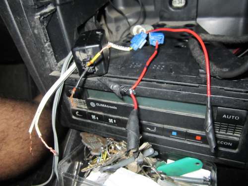

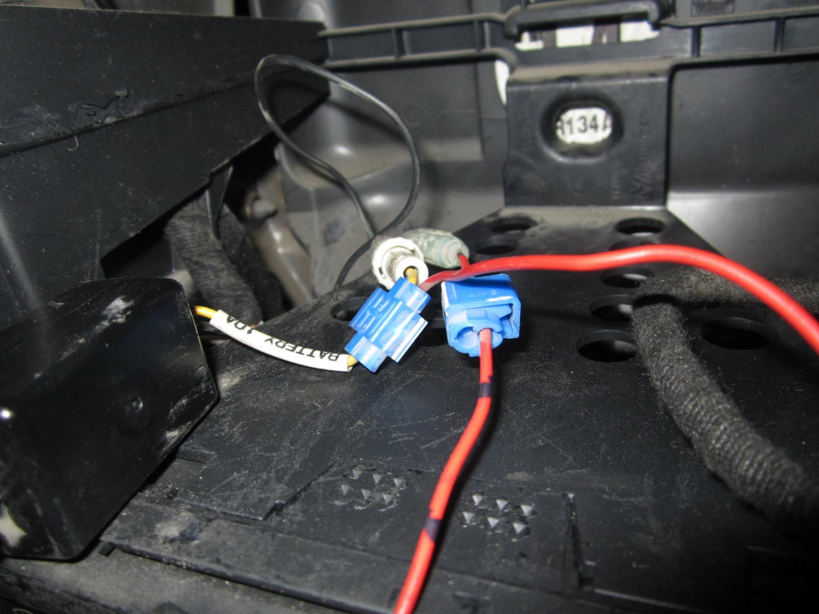

Hétfőn elvileg megjön az új fejegység, amit ajánlottatok, viszont, ahogy nézem a szabvány ISO áramelosztó részén 5 különböző kábel kellene, hogy legyen, nekem meg csak kettő van, a többi hangszóró... Ilyenkor miket kell bekötni? Gondolom a 12Vra rámegy a sárga és a piros is, a másikra meg a fekete és kész?
Egyébként ISO kábelt is adnak hozzá?

Javítsatok ki, ha tévedek, de itt ugye már levágták az autó szabványcsatlakozóját?
EZ alapján meg tudnám csinálni a bekötést?

Volt egy megérzésem,de ez tényleg mókolva van erősen.Nem vészes amúgy találsz hozzá könyen leírást,hogy kell bekötni a csatikat,de ha nem szeretnél vele játszani max.2rúgóért beköti egy normális szerelő.Bár a múltkor nekem egy hangszoró cserére 10rugót és 3órát mondtak.Vannak ilyen pofátlan szerelők is.
