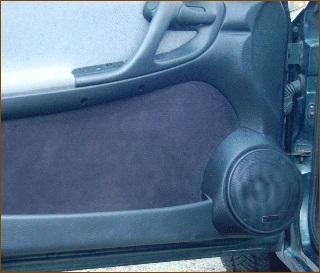

Nem fogalmaztam normálisan, tehát a kárpitra kerülő panel rész belső gyűrűjébe(erre fogattam a hangszórót) tettem 4 süllyesztett furatot és az ajtó lemezére került mdf gyűrűkkel összefogattam facsavarral.
Az MDF gyűrűket lekezeltem kültéri páccal, hogy ha kapja a párát meg a nedvességet, akkor ne rohadjon szét. F Astra-ra egyelőre nem találtam jó worklogot, csak ezt a felet
