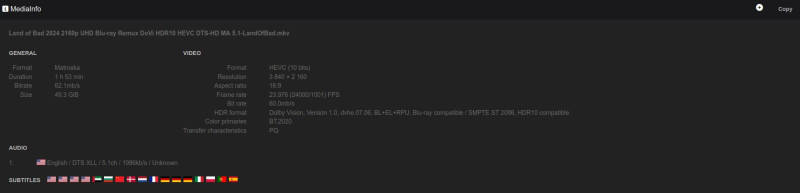

Nekem Oppo 203-al csak egy zöld háttér jelenik meg, habár Oppo ebből a szempontból nem referencia. Homatics (fehér) belefagy, de egy kis időre megjelenik a kép és a tévé is átvált Dolby Visionra. Sajnos csak a tápkábel ki/be segít. A Ugooson nekem nincs CE, az Androidos Vimu elindítja a filmet de villog a kép és fagyogat. Összefoglalva valami nagyon nem stimmel a videóval.

Remélem tudod is, hogy miért kérdezed és nem csak azért teszed fel a kérdést, mert olvastad, hogy ez vagy az nem megy. Ha nem szedsz le P7 anyagot vagy "streaminget" nézel, akkor soha nem fogsz találkozni vele, valamint nagyon gyakori, hogy a letöltött anyag valójában HDR10 csak a "készítő" DV-be csomagolta, mert úgy jobban hangzik. Nem kell ennyire rágörcsölni a DV-re, mert a Homatics pl. a P7 DV-t HDR10-ben jeleníti meg és ha nem láttad az eredeti lemezen lévő anyagot vagy annak pontos másolatát, akkor nagy valószínűséggel az esetleges hiányosságot sem vennéd észre.

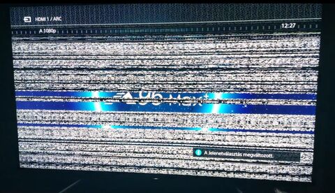

Köszi mindenkinek! Ha valakinek sikerült megfordítani az X96Max kijelzőjét, tegye be legyen szíves. Nekem nem sikerült,
vfd_chars='4,0,1,2,3' vfd_chars='3,2,1,0,4'
vfd_display_type='0x02,0x00,0x01,0x00' vfd_display_type='0x00,0x00,0x01,0x00'Ez az a betöltésnél széteső kép, amit korábban mondtam. Valaki tapasztalt már ilyet, ez nem valami RAM hiba? Úgy emlékszem régebben a VGA RAM túlmelegedésénél volt ilyen.
